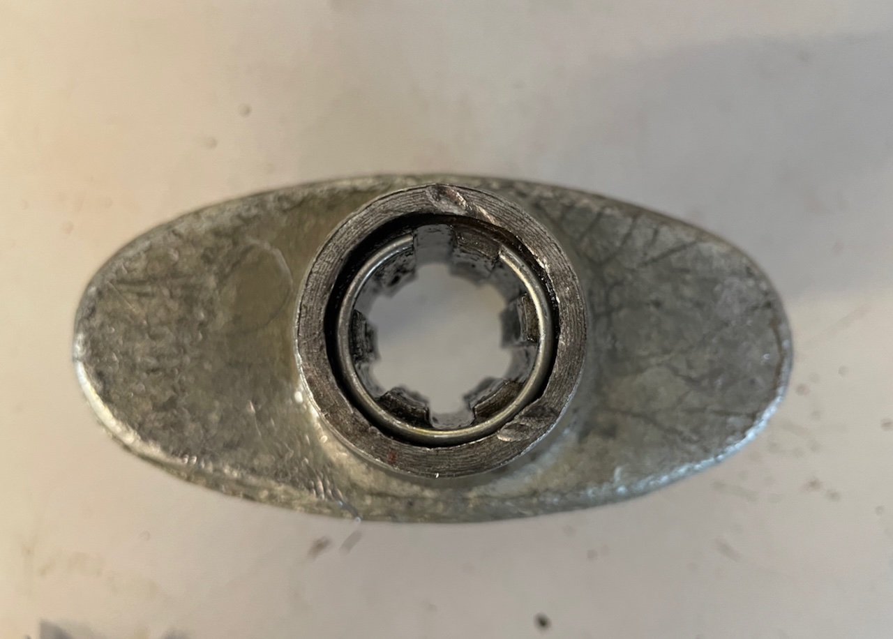

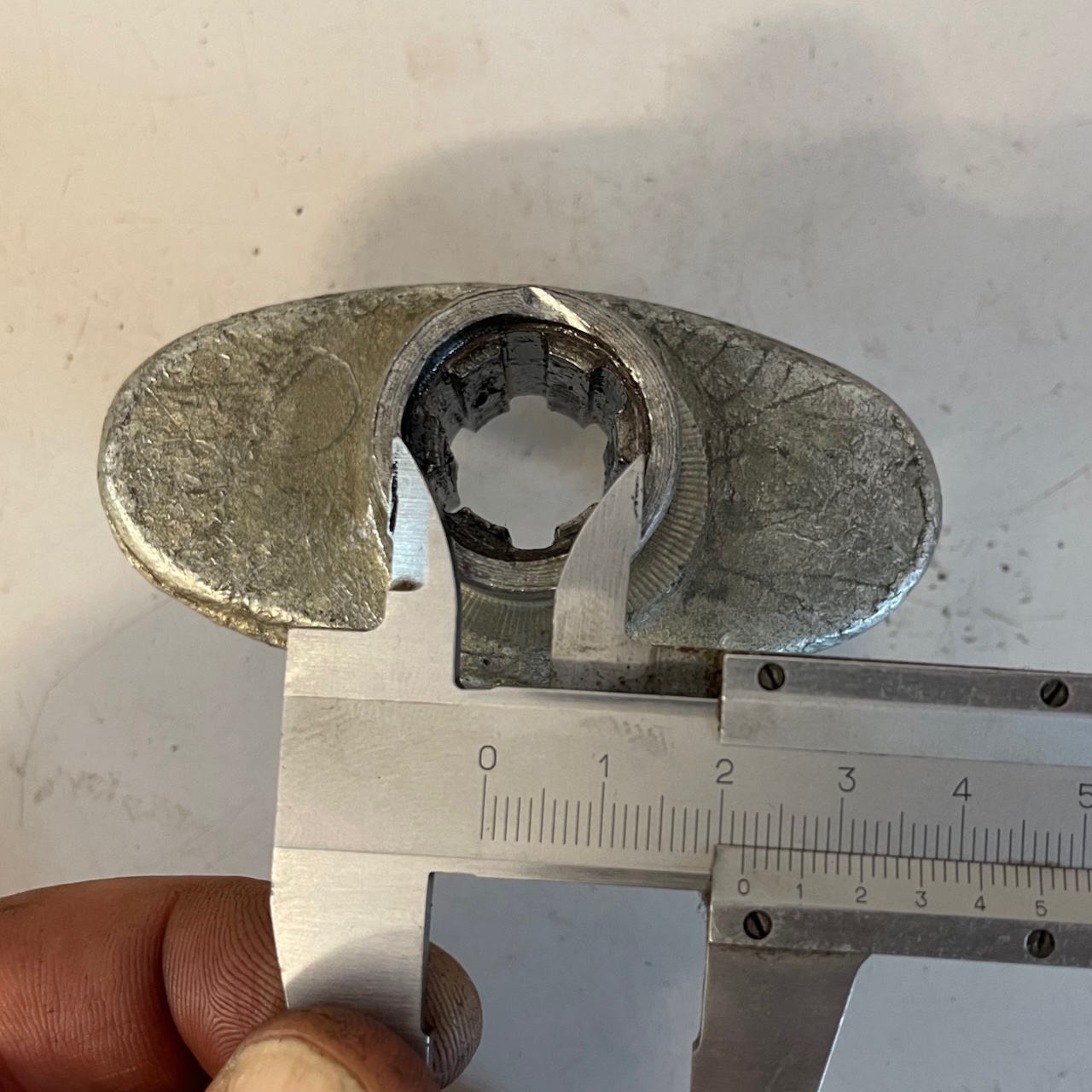

Oliskos lajitovereilla Dneprin vispilöitä irrallaan mistä voisi napata oheisen mitan ? Mulla ei nyt ole irrallaan kuin tämä yksi vispilä ja väittäisin että tässä on tuo syvennys ainakin millin isompi halkaisijaltaan kuin ajopyörissä paikoillaan olevissa vispilöissä. Ei siis pidä kardaanin lukkorengasta urassaan vaan lukkorengas pääsee pois kardaanin poterostaan vaikka vispilä olisikin sen päällä.

Wanhassa ja uudessa on vapaaosan halkaisijat 22 mm , mutta wanhassa on parempi (suojaavampi) sokan poteron syvyys 4 mm , kun uudessa vain 2 mm...tuo 2 mm on kyllä liian vähän..itse sorvaisin sitä ainakin siihen 4 mm:n, vaikka vähä enempikin.
