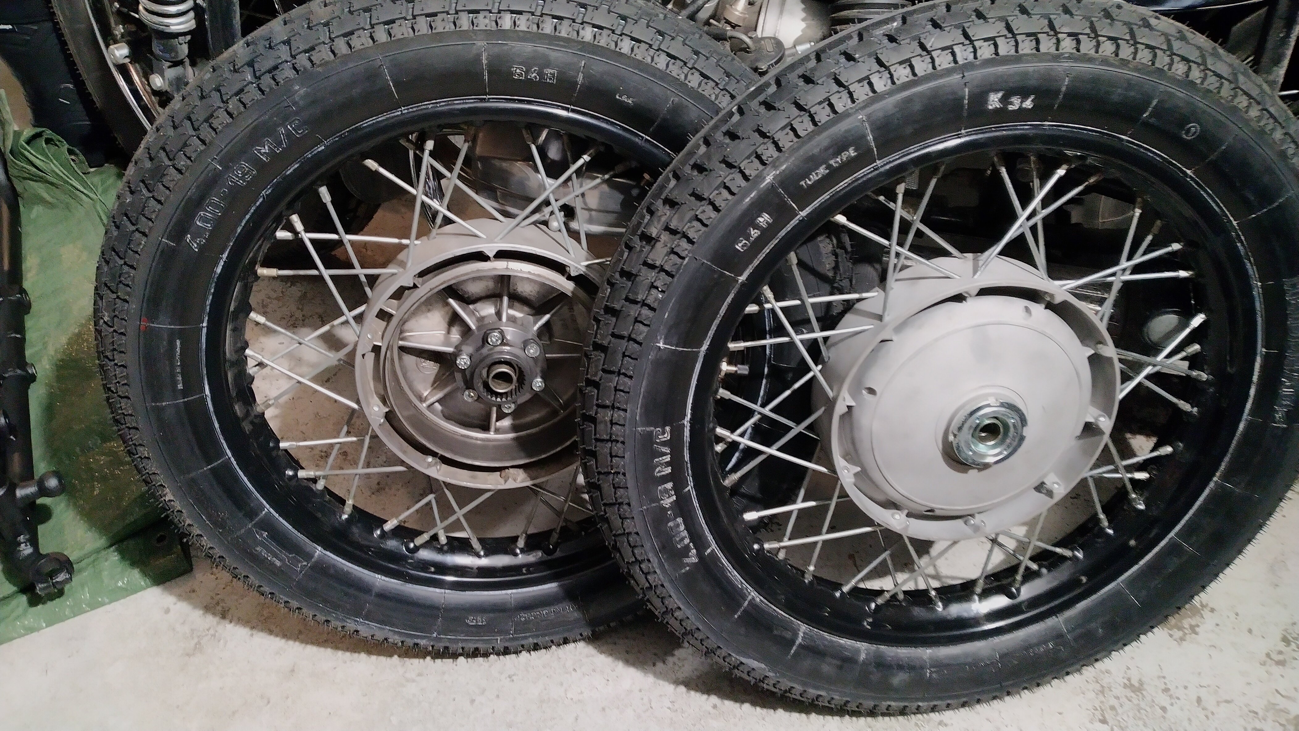

Radaelli teräs, noista tuli pyöreet ja heitottomat...
Etunakki  ja takanakki
Ps täytyy vielä tasapainottaa
