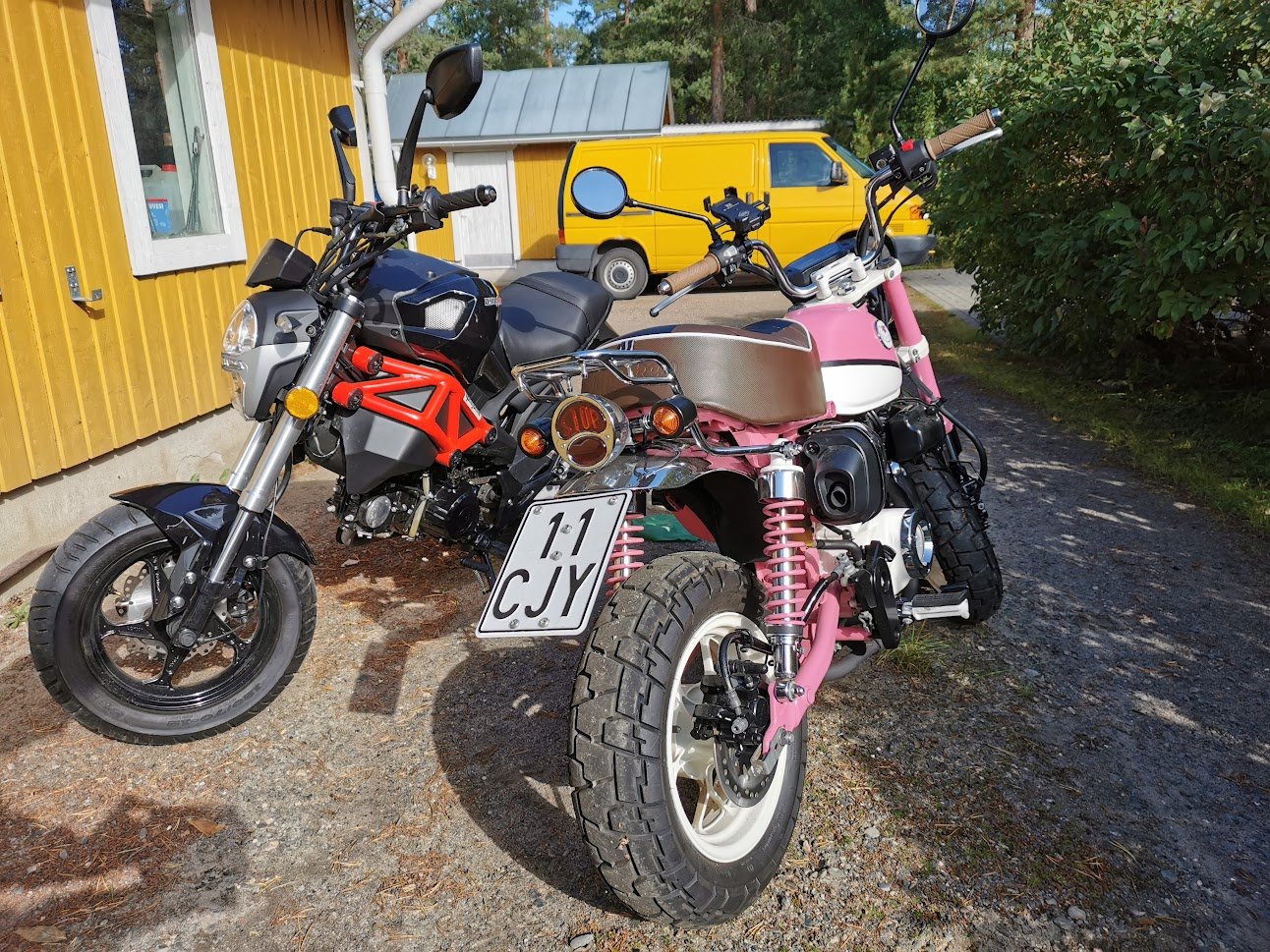

Taasen omassa euro5-luokan kiinan monkey-kopiossa oleva ruiskusysteemi on kerrassaan pohjanoteeraus. Lainpykälien takia, oletan. Kartta on niin aneeminen, kuin nyt mopossa vain voi olla
Järjestelmässä on vakiona 90cc polttoainesuutin, jossa riittää normaalisti reserviä ihan isompaan 110cc-125cc kevariin asti. Kulkines hyytyy lievään ylämäkeen, ja kiihdyttäessä kuuluu vain korvia ärsyttävä booooooaus...
Ensimmäisen 500km ajettuani sylinterisarja vaihtui (kiinnileikkautumisen takia
) isompaan, 85 kuutioiseen. Tai mikälie virhe tullut, 49cc luki pytyssä kuitenkin
Samalla tuli tilattu ulkomailta yuminashilta pari kokoa isompia polttoainesuuttimia. 120cc suutin ei riittänyt vaikka kulkupuoli selvästi parani, sytytystulppa oli edelleen hyvin valkoinen sekä booooaus läsnä. Vasta 140cc suutin muutti menohalut sellaiseksi mihin kaasuttimien kanssa touhuillessa oli tottunut.
Ja siis tuon kuuluisi kaiken järjen mukaan toimia tuolla isommalla sylinterillä ihan vakiolla suuttimellakin, jos ohjelmaa vain saisi muutettua. Siihen ei ole tainnut kukaan vielä ryhtyä, joten toimiva vekotin saatiin tällä erää "laihuusohjelmalla ja yli-isolla suuttimella".
