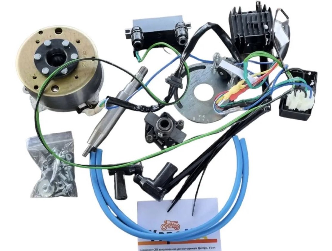

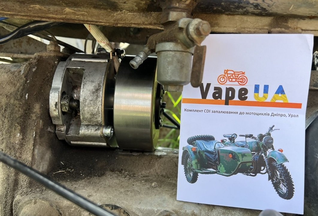

Ukrainassa VapeUA on tehnyt Kiinan leekoista (poislukien Sovekin puola) jotain aivan uutta. Akuton sytkäsarja 12V jolla muutetaan Dnepri tai Urali mopoksi. Polkemalla käyntiin ja menoksi. Löytyy 70W, 140W ja 200W versioina.
Nyt on jo niin ihmellistä kamaa että pitää tilata yksi sarja ihan tutkimisen iloksi :character-cookiemonster:

kalkkuna kirjoitti: 26.07.2023 10:46 Akuton.jpg
Täähä olis kova, varsinkin 6volttisiin. Onko tuossa valopuolakin?

Tässä vaikuttaa olevan niinsanottu pyörän uudelleen keksiminen käynnissä. Staattorin sovite kiinnitetään 12V laturin etupäänhän :mrgreen:

Tää on kyllä ihme himmeli. Kuvassa CDI poksi ja HAL anturin tapanen, mutta miksi myös mekaaninen säädin :character-oscar:
Kysymyksiä vailla vastauksia. Ostamalla selviää, ainaki jotaki. Tilaan UAvape kamaa IC kuskeille niin samaan kuormaan tää keksintö.

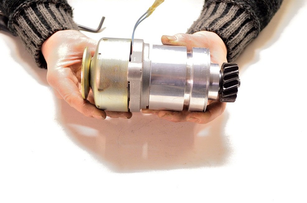

Joo..on näitä kestomagneettilatureita täällä Turengissakin valmistettu joskus 8..9 vuotta takaperin. Näissä on vaan sellainen ominaisuus, kun niitä pyöritetään ratasvälityksen kautta,,josta on hyvä tietää ennen kun ottaa käyttöön.

Tämä on 140W tehosena niin avuton ettei vielä jaksa poravasaroida. Mutta samaa himmeliä saa 70W kokoisenaki. Myös 200W onnistuu kun laitetaan stattoriin lisää sakaroita. Otin tosta välistä.

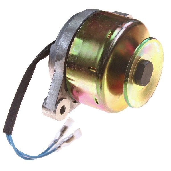

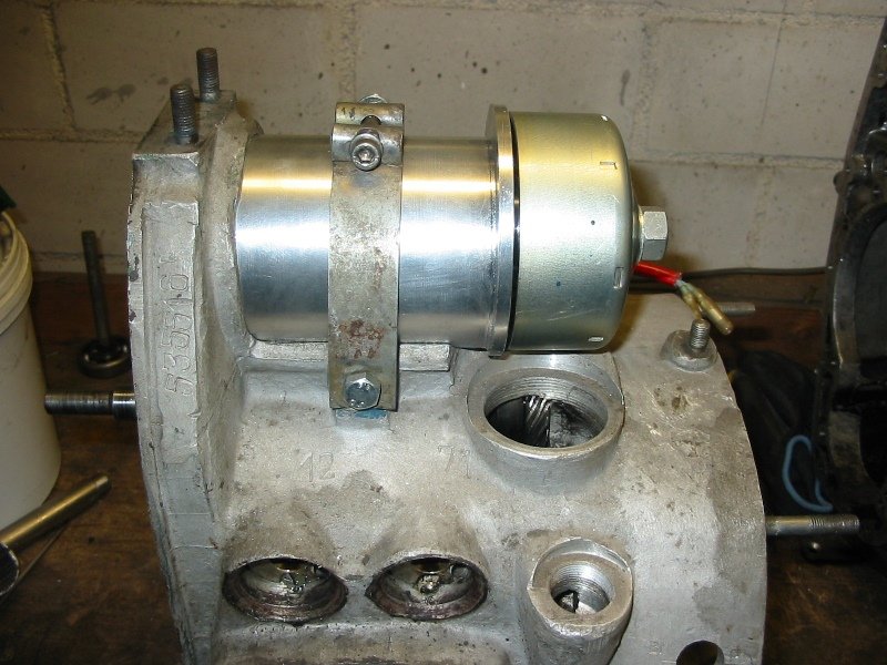

Näitä kestomagneetti latureita esim. Kubota saa aika edullisesti 150..250W . Mulla oli tuollainen ekassa vwk:n koneessa ja sillä ryvettiin Norjan joissa..siitä kubotasta tein myös joustokytkimellä "poravasaroita" 12V muutos 6V koneisiin laittamalla tuon kubotan käämit kiinni erilliseen koneistettuun runko-osaan joka sopi 6V lohkoon ,omalla rattaalla ja joustokytkimellä.

minkälainen säädin tuossa kubotan laturissa?
Viestit: 8237
Re: Ilman akkua
Siinä on vaan regulaattori, eli jos se kiertää liikaa ei se regu pysty hillitsee jännitteen nousua. Mulla tuossa vw koneisessa uralissa oli vw:n oma iso n.170mm dia. hihnapyörä ja jos kierroksia oli koneessa yli 4000 karkas jännite . Siihen kun laittoi n, 140mm dia. hihnapyörän niin kaikki ok.https://www.ikh.fi/fi/laturi-kubota-d11 ... gIsWvD_BwE

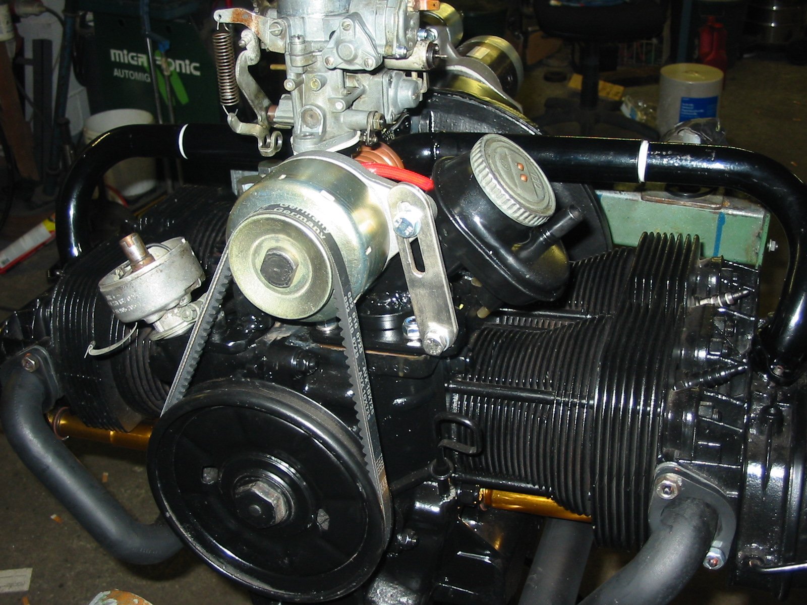

Ihan asian vierestä..mutta itseä on vuosia hymyilyttänyt se hieno innovaatio , kun eräällä harrastajalla on tavan isohko auton vaihtovirta laturi ketjuvedolla sivuvaunun pyörästä..tosi helppo ja "äänetön" huoltoystävällinen ratkasu. Sytytyksestä..Itse tein omaan neppariin ja johonkin 40-luvun sota harrikaan sytkän Auton (Beru) kärjettömän pienestä sytytysmodulista, joka ohjaa suoraan tuplapuolaa (vaikka ulkoinen cdi japsin tuplapuola) , Kärjettömän ohjainyksikön ennakonsäädön hoiti oma keskipakoissäädin jonka nokkakappaleen sijaan sorvasin vain 2 sakara ajoittimen, jonka ennakon säädön siis hoiti oma itämopon säädin. Tosi luotettava (ja halpa, ohjainyksikkö muistaakseni n. 25 eur)ja saa nätin hiljaisen käynnin ,ja lisäksi vaikka oli 12V autoihin , niin testatusti toimi jopa HD:ssä (6V) vielä 5V jännitteellä ihan ok.

On sitä itselläkin käynyt mielessä tunkea ylimääräinen Škodan laturi remmillä vanhan orkkislaturin akselista.
Se olisi se viimeinen vaihtoehto, nähnyt itäpoikien tekevän tuollaisia ratkaisuja
Viestit: 8237
Re: Ilman akkua
Joo..niitä sivulle vedettyjä hihnakäyttöisiä laturivirityksiä on tehty iät ja ajat. Jopa uudempaan 750 Uraliin on tehty hihnavetoisia sivulaturi virityksiä. Mulla taitaa olla jotain 6V lohkoon sopivia hihnaveto adaptereita jossain vielä...

Niin tämähän on kans sytkä, ei pelkkä laturi. CDI poksia ohjataan normi keskipakolimpulla. Joten on tässä hieman enemmän ideaa ku alunperin epäilytti. Jos projektimopossa ei ole mitään sähköjä jäljellä, niin sarjalla pääsee halvalla liikkeelle.
Tää kotihyllyssä oleva on VapeUA. Toinen valmistaja on MEGA Vape. Valmistajat sättivät toisiaan paska laadusta Ukrainassa. Molemmilla Kitai leekot käytössä. VapeUA on sittemmin kadonnu jonneki. Vanha osoite viittas menetetylle alueelle :-(

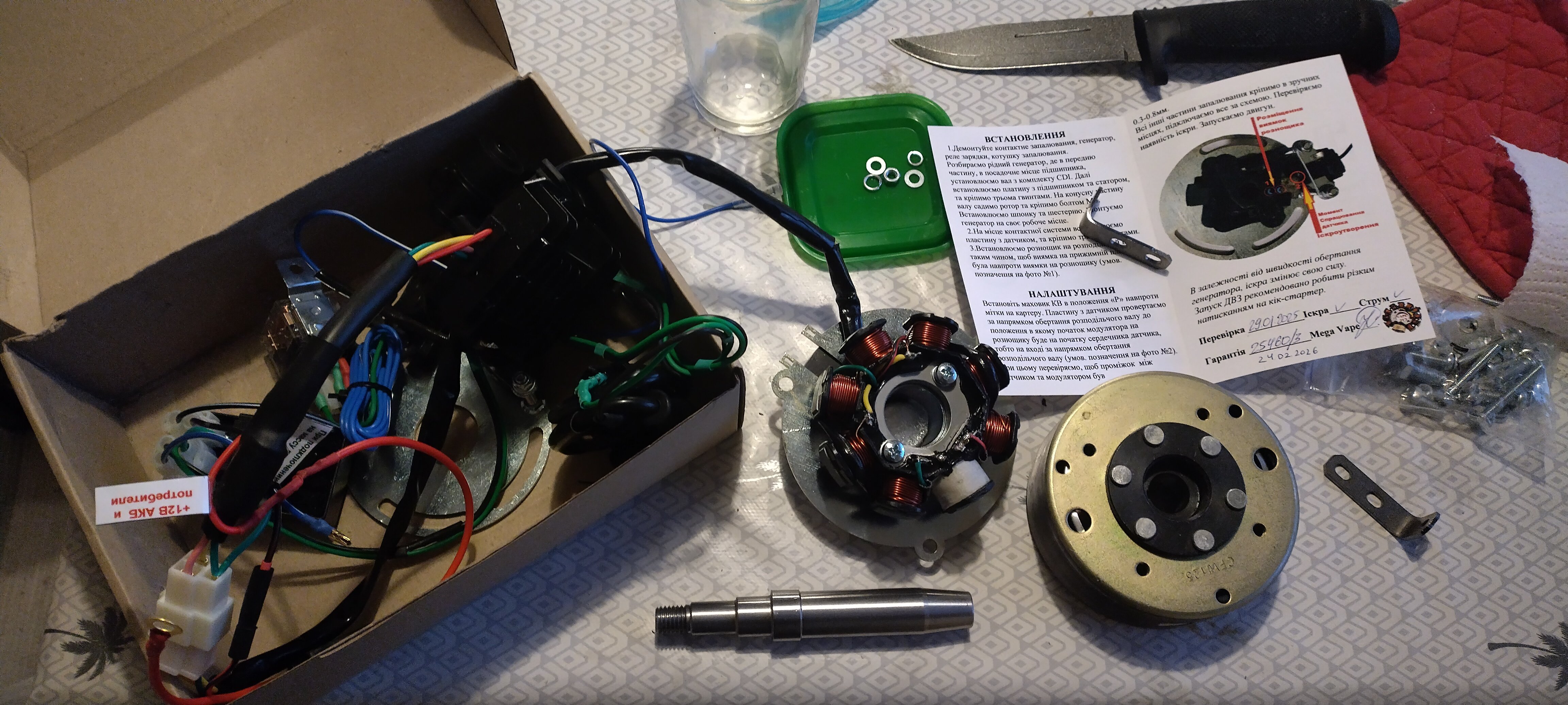

Noniin, tällainen tuli itselläkin tutkittavaksi postissa.
Ihan ensimmäiseksi huomasin että eipä tuossa mukana tullutkaan virtalukkoa taikka oikeaa tuplapuolaa niinkuin mainostettiin, vaan tuo sama vanha 2 skootterin puolaa räävitty yhteen viritelmä.
Taidan kuitenkin vain kokeilla pelkkää latausta tuosta saada aikaiseksi, unohtaen koko tuon sytkäpuolen kun se muutenkin vaikuttaa vähän kehnolta kerta Sovekin systeemit jo löytyy.
Pistän tänne sitten lisää infoa kun homma etenee, näkee sitten meneekö metsään vai onko tuo oikeasti menevä peli.
Eniten oikeastaan kiinnosti tuo koneistettu akseli siinä, oikea tekijähän väsää tuosta vaikka ja minkälaisen hihnapyörätekeleen vetämään oikeaa laturia. Tai sitten jos oikein rohkeaksi rupeaa niin jonkinlaisella sakarakytkimellä esim sellaisen kubotan laturin voisi tuohon saada kiinni.
