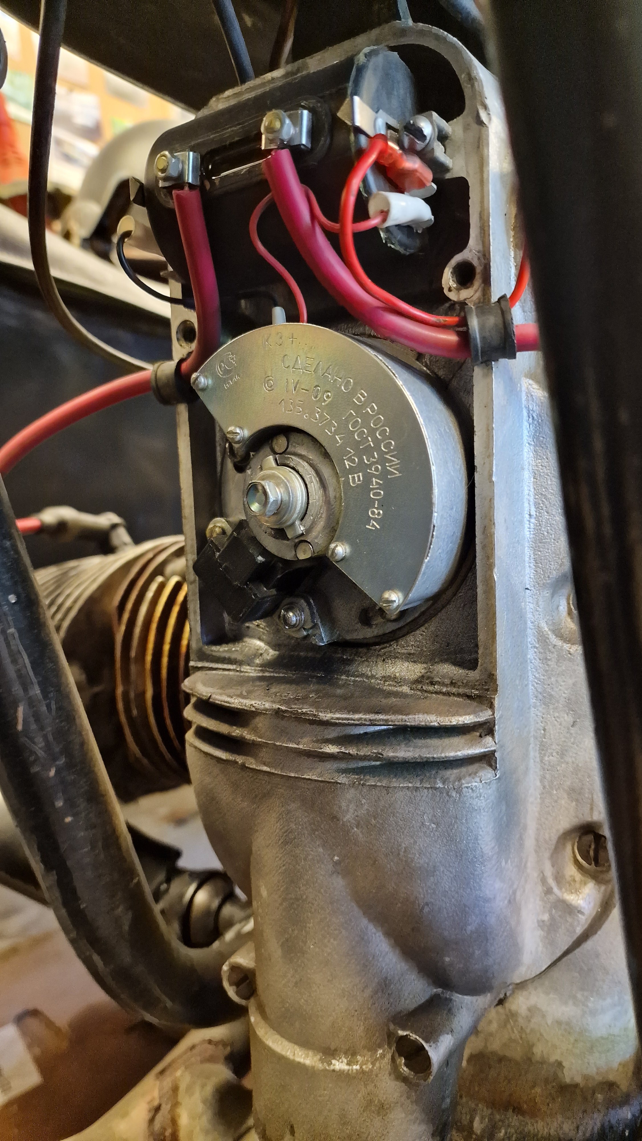

Huh, melkein jo ehdin iloita vuoden 2023 moottoripyöräkauden aukaisusta, mutta löytyihän sieltä vielä ainakin yksi vika. :angry-banghead:
Kärjetön sytytys antaa komeasti liekkiä oikealle puolelle, mutta se on mykkänä vasemmalle. Vielä kuukausi sitten se toimi moitteettomasti. Tarkistin, että tulpanjohto on kunnossa ja vaihdoin tulpan, joten näistä se ei ole kiinni.
Kovasti arvostaisin vinkkejä mistä lähteä koputtelemaan.

Paria asiaa. Tuo sytkä vaatii sen että kärjettömän tunnistinosa (tuossa tuo musta muovipala) on niin lähellä alumiini roottoria kun se vain on mahdollista. Jos ilmaväli on hiemankin isompi ei kipinä tule kun vasta kovemmilla pyörintänopeuksilla. Tuossa on nyt varmaan sen verran epäkeskeisyyttä tuon alumiiniroottorin pyörinnässä että toisella kierroksella jää kipinän lähtö hieman sille rajalle. Säädä ilmaväli nyt niin pieneksi että roottori ei vaan hippaa tunnistimeen kiinni, niin uskoisin kipinän tulon varmistuvan. Myös akun kunnon jännitetaso kannattaa tarkistaa ja että onko sama jännite myös puolalle asti. >(vaikka kokeeksi loikkalanka akulta suoraan puolan + napaan). Noiden oikosulkukielekkeiden jotka osoittaa tulpan johtojen liitokseen, pitää olla min. 9 mm etäisyydellä (ilmavälillä)tulpanjohdon liitoksesta.

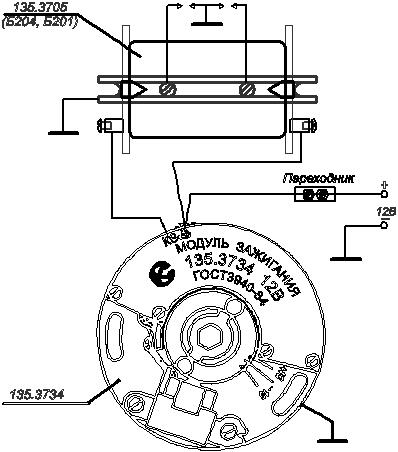

Minustahan tuo näyttää ihan tältä kytkennältä, paitsi että akulta tuleva plussa kiertää puolan kyljessä olevan liittimen kautta.
Toisin sanoen 'tuplapuola' ei tässä tarkoita, että puolan kuorissa olisi kaksi erillistä käämitystä, vaan että kyseessä on hukkakipinä sytytys. Kipinä siis iskee kummassakin tulpassa yhtäaikaa.
Tuossahan voisi kokeilla vaihtaa puolalla korkeajännitejohdot ristiin. Jos vasen tulppa rupeaa kipinöimään ja oikea pimenee, niin sitten on puola viallinen. Jos taas mitään muutosta ei tapahdu, niin kyllä se vasemman puolen kipinä sitten oikaisee runkoon jostain muualta kuin sytytystulpan kärkien kautta. Eli viallinen tulpanjohto/tulpanhattu/tulppa.
