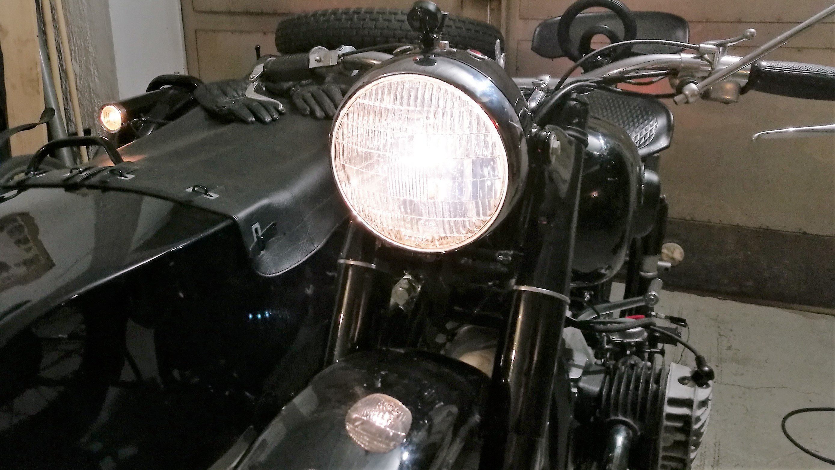

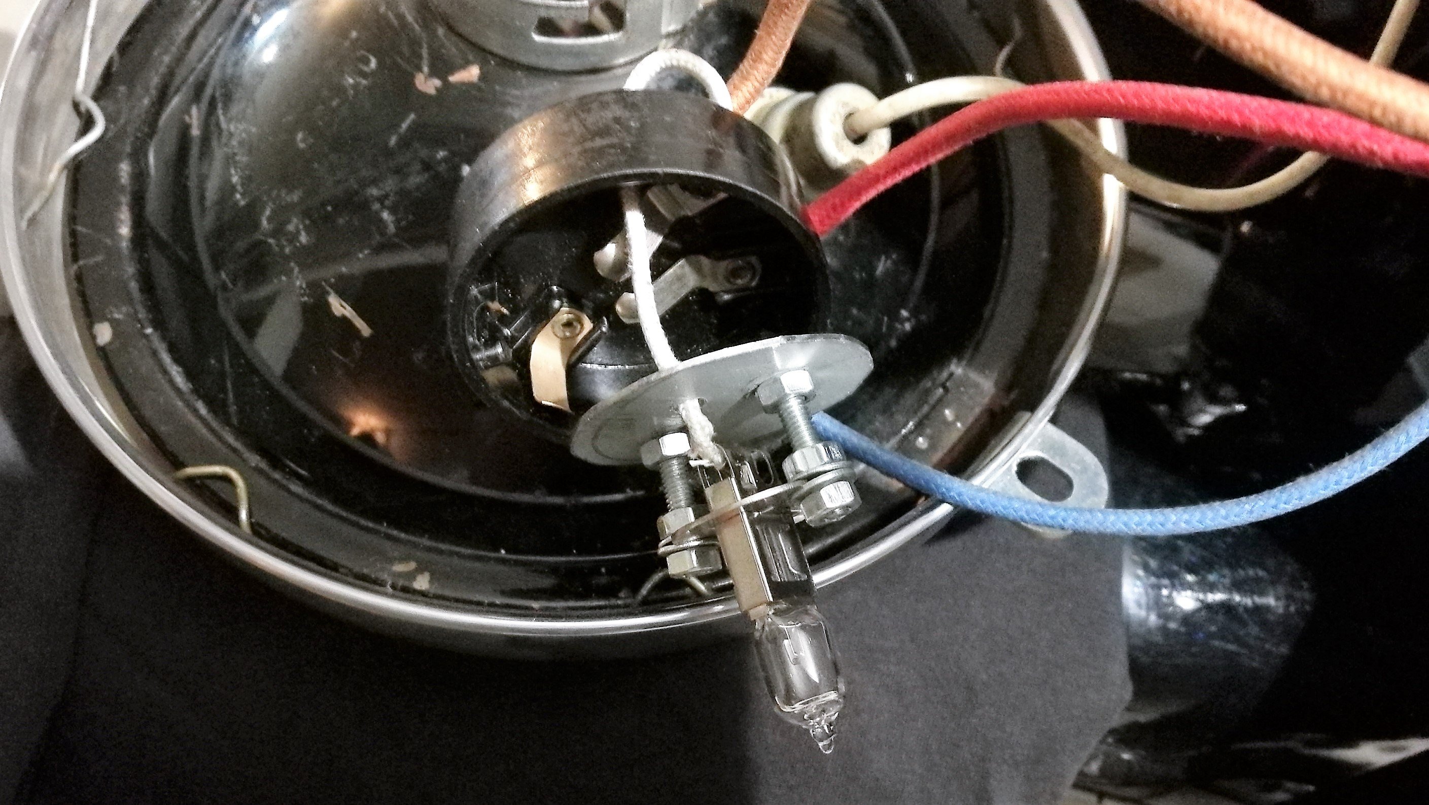

Lähetetty: 05.04.2026 13:37
Tee se itse nysväys H3 6V 15W polttimo ja pellistä väkästelty laippa ruuvikiinituksellä...
- 15 w halokeeni
- IMG_20190802_090557_1 (2).jpg (771.34 KiB) Katsottu 9194 kertaa
- Valo loimuaa
- IMG_20190802_091225_1 (2).jpg (716.31 KiB) Katsottu 9194 kertaa
Ps tällä näkyy liikenteessä, mutta ei näe pimeessä, huono puoli ettei voi vaihtaa lyhkäisiltä pitkille, kun taas hyvä puoli se että laturin teho riittää kärjettömällä sytkällä
