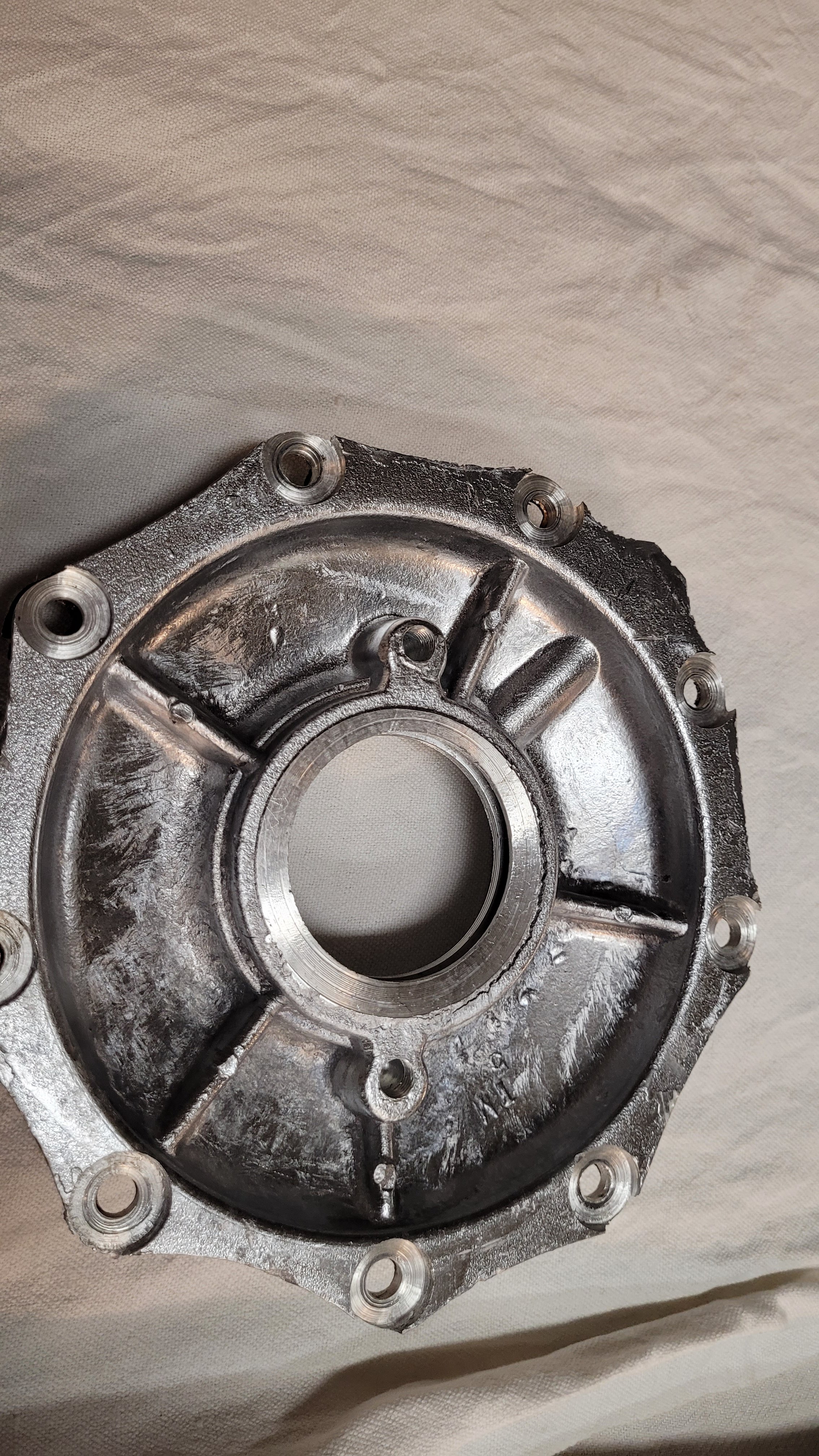

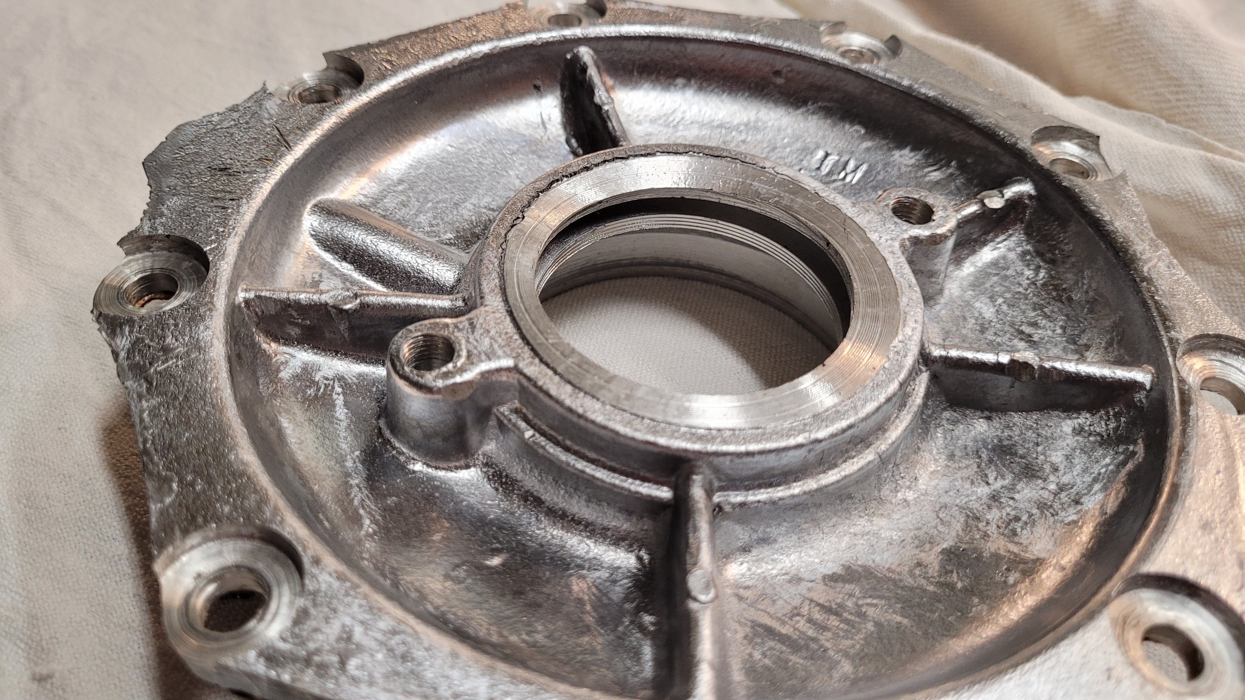

Potilaana '67 mallin K750. Lohkojen kunto hyvä. Kiertokankien välys yllättävän pieni, mutta perusrempan tarpeessa kuitenkin. Peräpään laakerilaipan karvapaskopoteron reuna osittain murtunut ja lytyssä. Pahaa aavistelen, että on ollut tehtaalta asti. Laakereissa, kun ihka aidot USSR leimat. Moottorin taustoista ei tietenkään ole mitään tarkempaa saatavilla.
Tulipahan mieleen, jos tuon poteron ulomman osan ottaa sorvissa kokonaan pois ja sovittelee nykyaikaisen stefan tilalle. Onko ehdotuksia tai aihetta jo jossain sivuttu? Enpä ihan helposti löytänyt aiheesta mitään.

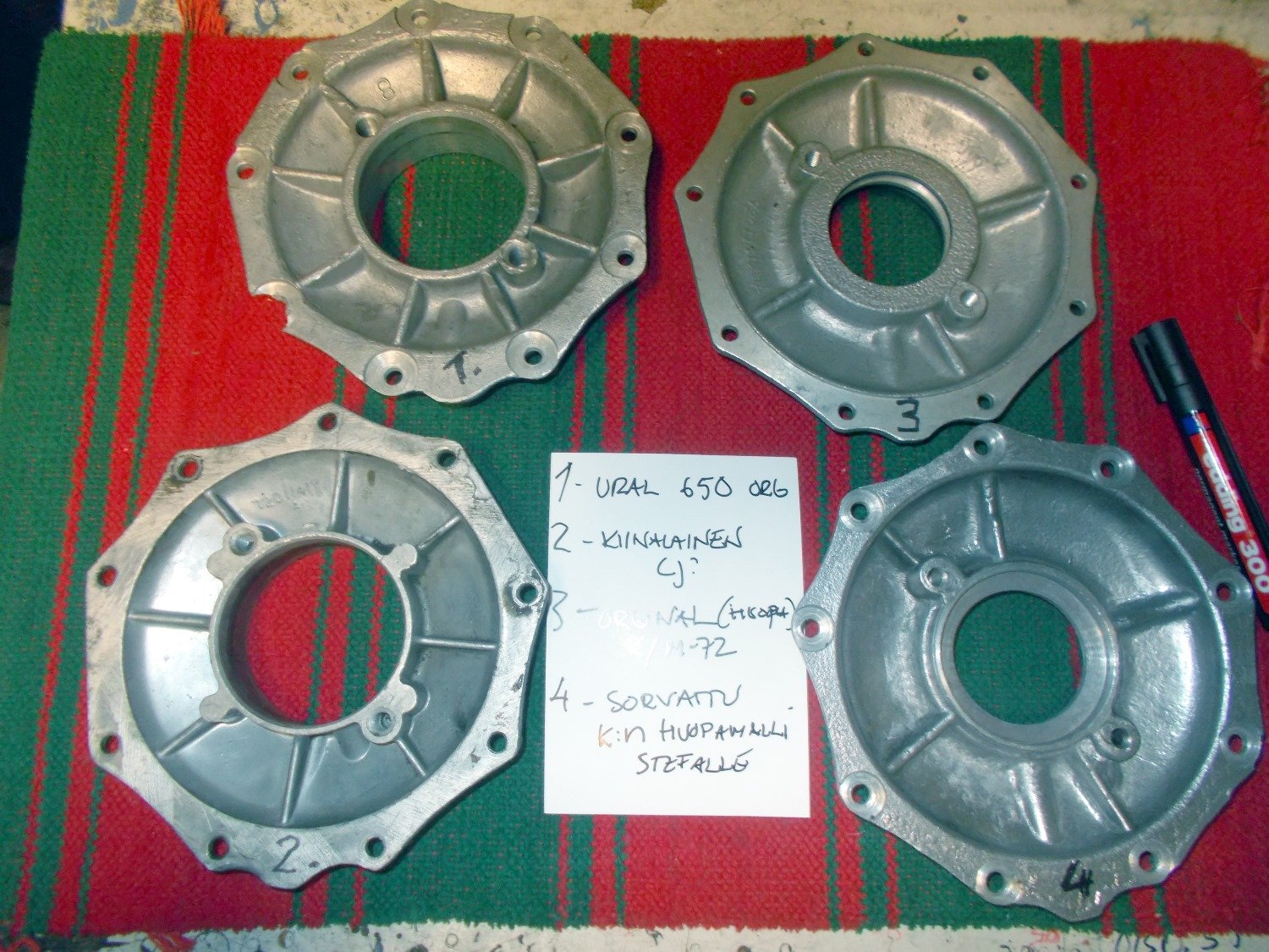

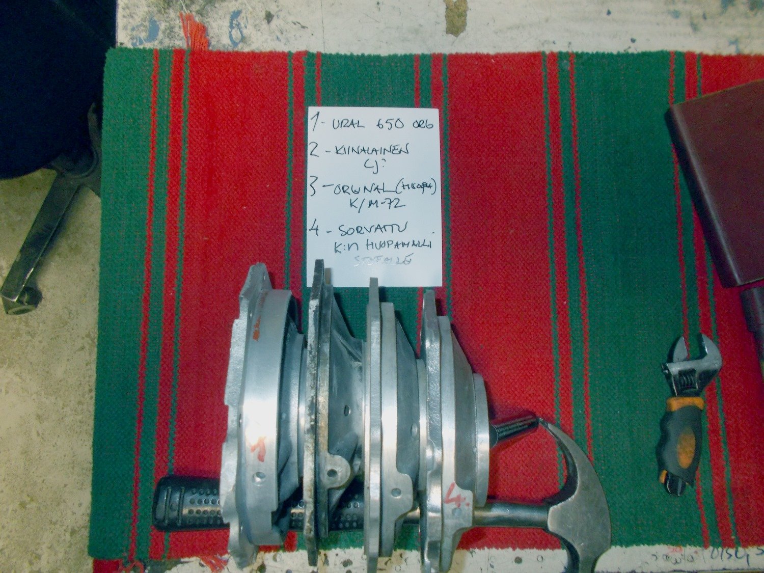

Mikäli Uralin 650cc takakannen laittaa SV koneeseen niin nokka-akselia varten tarvii kannesta pikkasen poista tavaraa. Onnistuu iha loveamalla perustyökaluilla asennusjuomissakin.
Uralin kansi (#1 Matin kuvissa) on valettu paksummaksi kuin SV versiot, vaikka kaikki keskeiset mitat ovatki samoja.

Muistelen myös...jos K,n tai M72 takalaippaan sorvailee stefan niin max.ulkomitta taitaa olla 68mm, niin jää vähän pesää stefallekin alumiiniin.
Olen jättänyt sorvattuun stefan paikkaan n. 1mm olaketta, mihin stefa stoppaa.
650 cc uralissa menee stefa laakerin ulkokoolia vasten, ei ole erillistä olaketta mihin stefa tökkäisi.
Vauhtipyörien kaulat voi sorvailla sopiviksi, minkälaisen stefan haluaa laittaa, joissakin vauhtipyörissä on rihlat paskon kohdilla, heittää öljyä pois päin vauhtipyörä. Tasoiteltu sorvilla rihloja pienemmäksi ja sopivalla rympillä raudasta hela prässillä kaulan päälle. Sorvilla helan ulkomitta haluttuun kokoon.
Kansiventtiili nepparin vauhtipyörässä on isompi kuin 50mm kaula, sorvilla saa halutun kokoisen

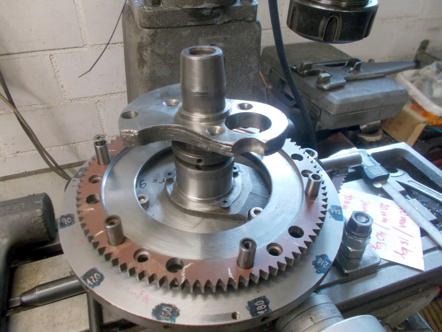

Mulla on tuossa "pikajako" porauspöydässä 12 tappisiin kytkimiin/vauhtiksiin valmiina keskitys VW :n ja Uralin kampiakselin päät. Tuohon Uralin 650 kampuran päähän sopii niin nepparin /K:n ja 650 urren vauhtikset .

MATTI kirjoitti: 22.04.2024 09:38 Mulla on tuossa "pikajako" porauspöydässä 12 tappisiin kytkimiin/vauhtiksiin valmiina keskitys VW :n ja Uralin kampiakselin päät. Tuohon Uralin 650 kampuran päähän sopii niin nepparin /K:n ja 650 urren vauhtikset .DSCN5487.JPGDSCN5486.JPG
Onko kuvassa KOO,n tai M72 kampuran limppu?
Re: K750 kampiakselin perätiivistys
En tiedä...se oli katkennut kampuran pääty , josta sorvattiin vaan tuo keskityspala,,voisin katsoo onko romujooseppi säilönyt loput siitä kampurasta johonkin.No..ei löytynyt enää loppuosaa tuosta ..mutta 78 iskuinen se ainakin on ollut.

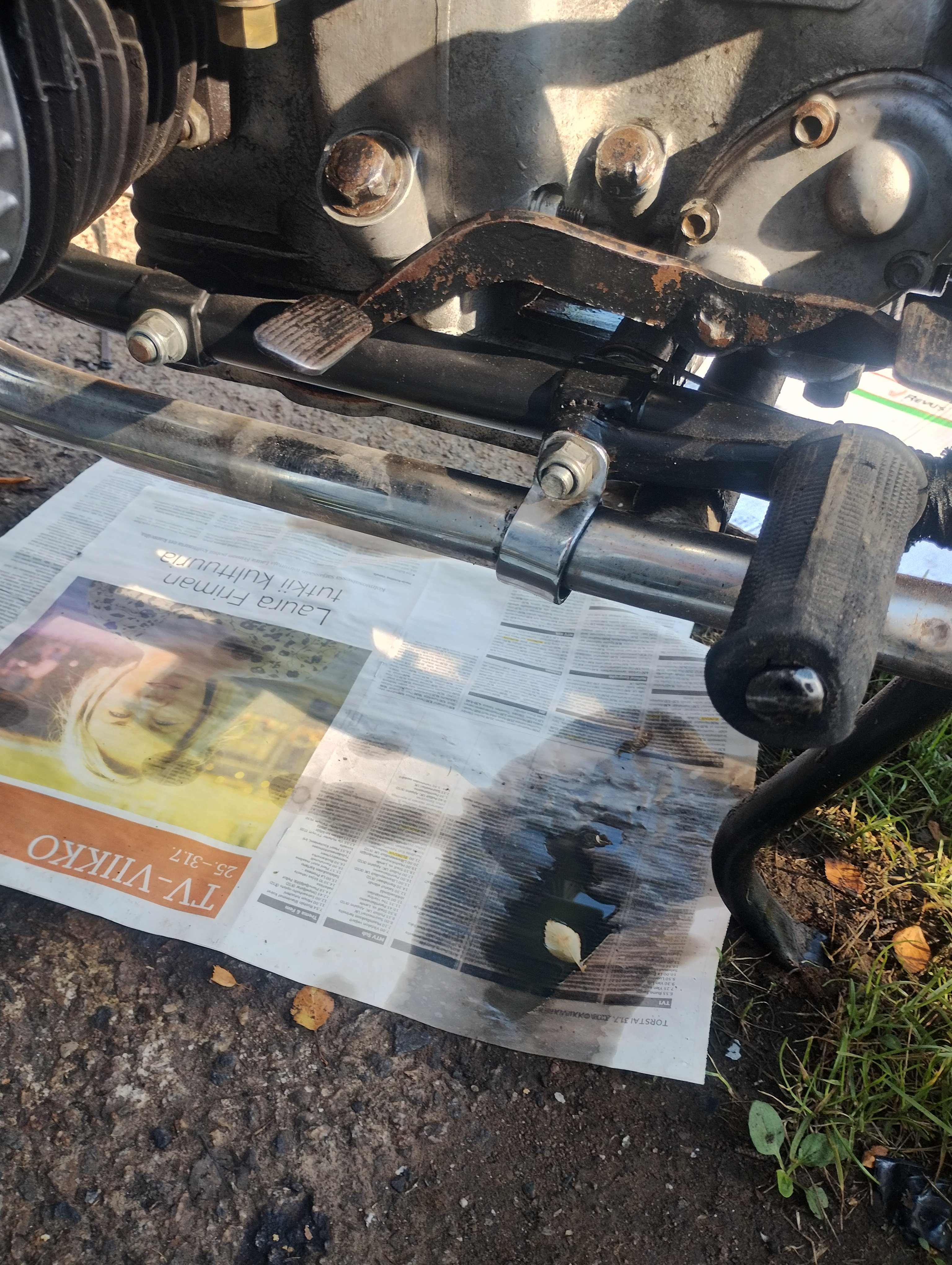

Askartelinpaskartelin Motonetin 2mm korkista öljypohjan tiivisteen. Hyvin tuntuu pitävän, mutta "hyllyn" päälle lorottaa kytkinkopasta melkoisesti. Kävin pikku mutkan ajamassa ja toin pyörän parkkiin lehden päälle, pyörä on keula ylämäkeen, jolloin hylly valuu tyhjäksi.
Pitäis vissiin käyttää motti irti ja tsekata kampuran laakeripukki.
Alkaa kuitenkin muut kiireet painaa päälle.
Yritykseksi jääneen roikkarallireissun öljykatastrofissa oli osin varmasti tästäkin kyse, ajoviima pärski öljyä taaemmas.
Lisäksi pohjakin tihkui.
