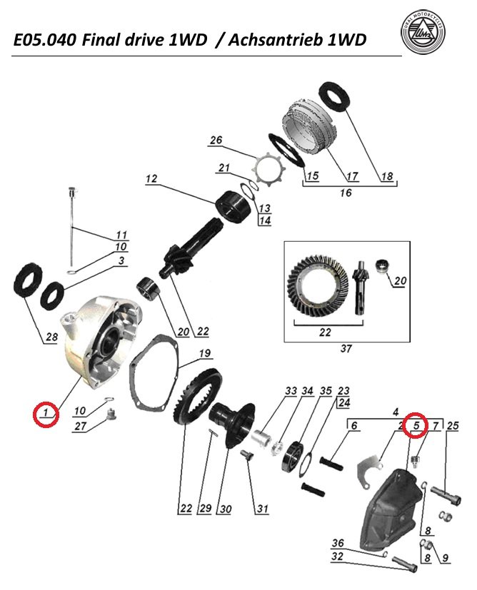

MATTI kirjoitti: 07.05.2024 21:31 Pahus kun tuollaisia perän kuoria sais edullisesti jostain.
1# EFI IMZ-8.1040-05016-30 Final drive case, grey 226,60 + ALV = 280,98
5# EFI IMZ-8.103-05121-30 Final drive case cover 76,89 + ALV = 95,34
375€ koppa ja kansi. Joo-o :character-cookiemonster:
cT on 18" renkailla. Siihen ysiä kärkyn. Vakio kasi jäis varalle hyllyyn. Sopiiko se? En vielä tiedä. Selviää lähipäivinä.

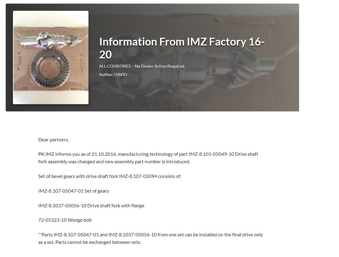

Aitot IMZ 9 rattaat olivat hetken loppu maailmasta. Mutta tehdas on kai taas koneistanu uusia - kun aikaa riittäny? Tulivat takaisin myyntiin kepeään hintaan. 650cc/750cc IMZ-8.123-05047 Bevel gear set 9/35 for solo version 431,86 + ALV = 535,50€
Aikaa paikalliselle koneistajalle syntyi kai 2016 lopussa, kun perän rattaat ja nivel meni uusiksi. Italo 8 rattaat tuli käyttöön (kuvassa alla). Uus ja vanha aika ei sovi ristiin. Vähän villisti tuumaavat että käytä uusissakin just sitä niveltä mikä siinä setissä tulee mukana.
Vanhassa varaperässä tarvii olla vanhan tyypin nivel paikoillaan. Paikoilaan oleva nivel on toki bonus pikavaihdon kannalta jos tilanne sattuu päälle.
9 rattaita ei löydy mistään tälle uudelle mitoitukselle jos samaa niveltä haluais käyttää. Kierroksia vaan koneeseen :character-willie:
