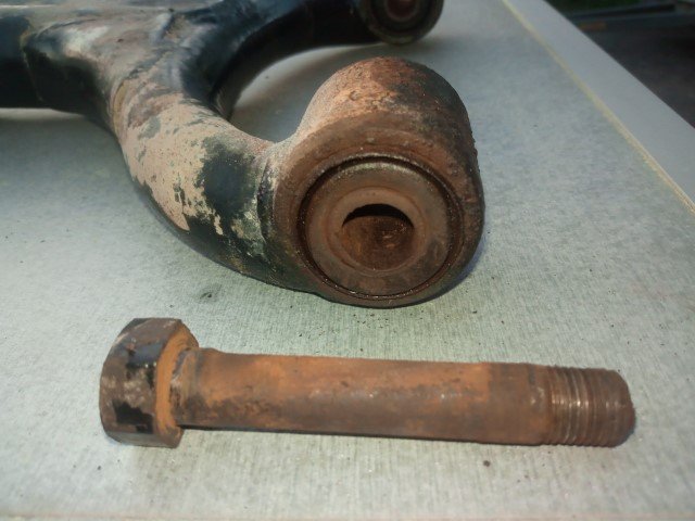

Sivuvaunun pyörää irroittaessa heiluttelin tapani mukaan sitä joka suuntaan etsien vikoja ja välyksiä. No sellaisia löytyikin yllätyksekseni, vaunun kyyti on ollutkin melko pompottava parin viikon ajan ajettuani "kovaa vauhtia" useammasta hiekkatien kuopasta. Voihan siellä toki iskarikin olla vainaa, mutta siihen vaivaan on kybin iskaripatruuna hankittu talvella Jyväskylän markkinoilta.
Swingin ulompi etuhela kolisi ja heilui ylös alas käsin heiluttaen. Helan metalliholkki on kulunut melkein puhki, sekä kiinnityspultti keventynyt myös varreltansa :lol:

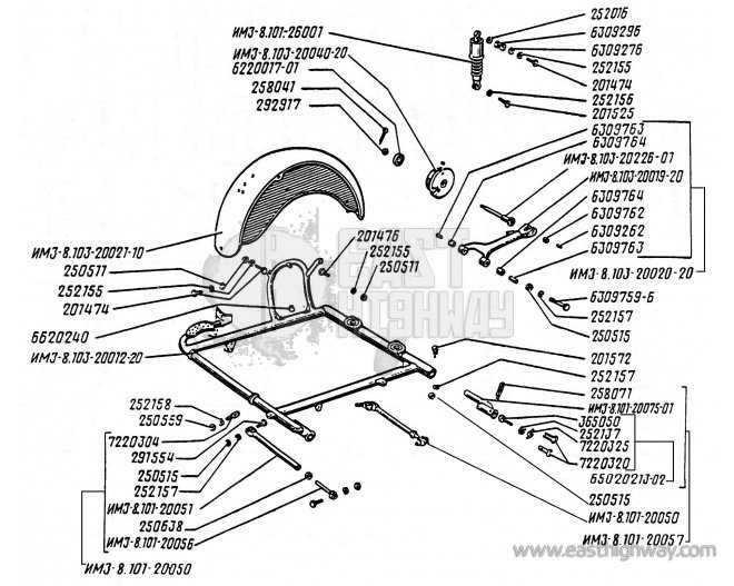

Mutta nyt iski tenkkapoo. Ainakaan Easthighway ei listaa osakuvissa tuon näköistä sivuvaunun alustaa Dnepriin tai K-pyöriin. Mutta Uralin kuvasta löytää jotain tuohon viittaavaa? Kotimaisenkin verkkokaupan valikoimasta yritin etsiä, mutta ei näyttänyt osuvan silmään sopivaa. Tosin ymmärrys alkaa tähän aikaan päivästä olla muutenkin vähän niin ja näin...
Ural sivuvaunun alusta.jpg (86.92 KiB) Katsottu 3676 kertaa
https://easthighway.com/fin/tooted.c/si ... usta1-ural
Tuosta se tuli pois.jpg (375.69 KiB) Katsottu 3676 kertaa
Olenko minä ihan virallisesti puoliksi Uralisti? :mrgreen:
Saakohan tuohon vaihdettua koko helaa mistään, vai pelkkä sisäholkki ja uusi erikoispultti? Toki tuon korjaa väliaikaisesti vaikka ja millä patentilla...

Normi IMZ takaswingi pusla se pitäs olla vaunussaki.
https://verkkokauppa.ural.fi/tuote/25224706
Ukrovalua ja tömäkän tarkka. Kuminenki menee tuolla vaunussa iha jees jos semmosen sattuu jostain löytämään. Sooloajoon taate sitte se jäykempi.

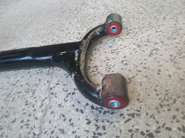

Ripeää toimintaa, paketti haettu jo tänään postista ja helojen vaihto suoritettu. Vanhat ensin prässillä pois ja uudethan tosiaan sujahtavat paikalleen kuin itsestään! Harmi että paikallaan ollessaan tuolta välistä ei kukaan näe tyyliin sopivaa punaista väriä. Mutta eipähän kolise enää, ja otin vaimonkin mukaan prässäysurakkaan niin tietää minkä varassa sitten killuu siellä kuupassa ollessaan :lol:
