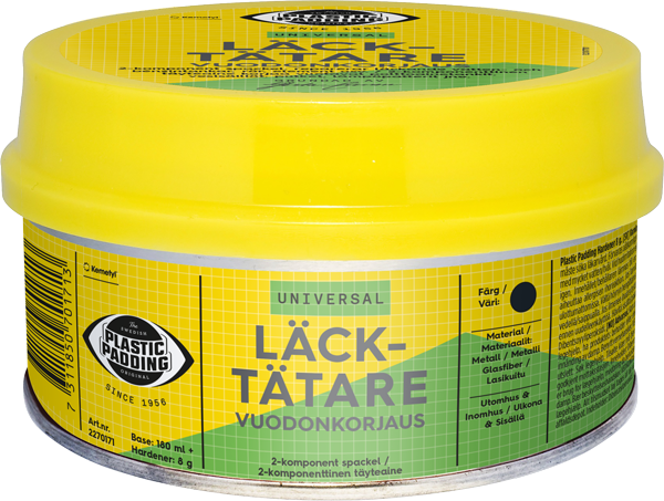

Omalta kylältä löytyi Plastic Padding® Vuodonkorjaus-mömmöä alle parilla kympillä. Tätä oli jossain netin syöverissä suositeltu, joten kokeilin minäkin. Hiekkapaperilla hion suurimmat ruosteet pois, sekoitin ohjeen mukaisen määrän kittiä ja kovetetta ja länttäsin hiottuun kohtaan aineen. En mitenkään hienosti tai ajatuksen kanssa. Siihen vaan. Yllätys oli suuri kun aine oikeasti kovettui jo viidessä minuutissa, pihalla kesäkuumalla.
Annoin kahveetauon ajan aineen vielä kuivua, ja tankki kiinni ja pari litraa polttoainetta sisälle. Ei vuotanut. Nyt ajettu useampi sata kilometriä röykkyisiä hiekkateitä, ja vielä toimii. Olen positiivisesti yllättynyt, vaikka taidan joskus tuon tankin vielä vaihtaa uuteen jonka ruostesuojaan sitten heti alkuunsa.
Tiedä sitten kuinka aine tarttuu oikeasti ruostuneeseen kohtaan mitä ei saa heti puhtaaksi ja kuivaksi, joten tienvarsikorjaukseen ilman työkaluja tuosta ei välttämättä ole.
https://www.kemetyl.se/fi/tuotteet/kitt ... onkorjaus/
