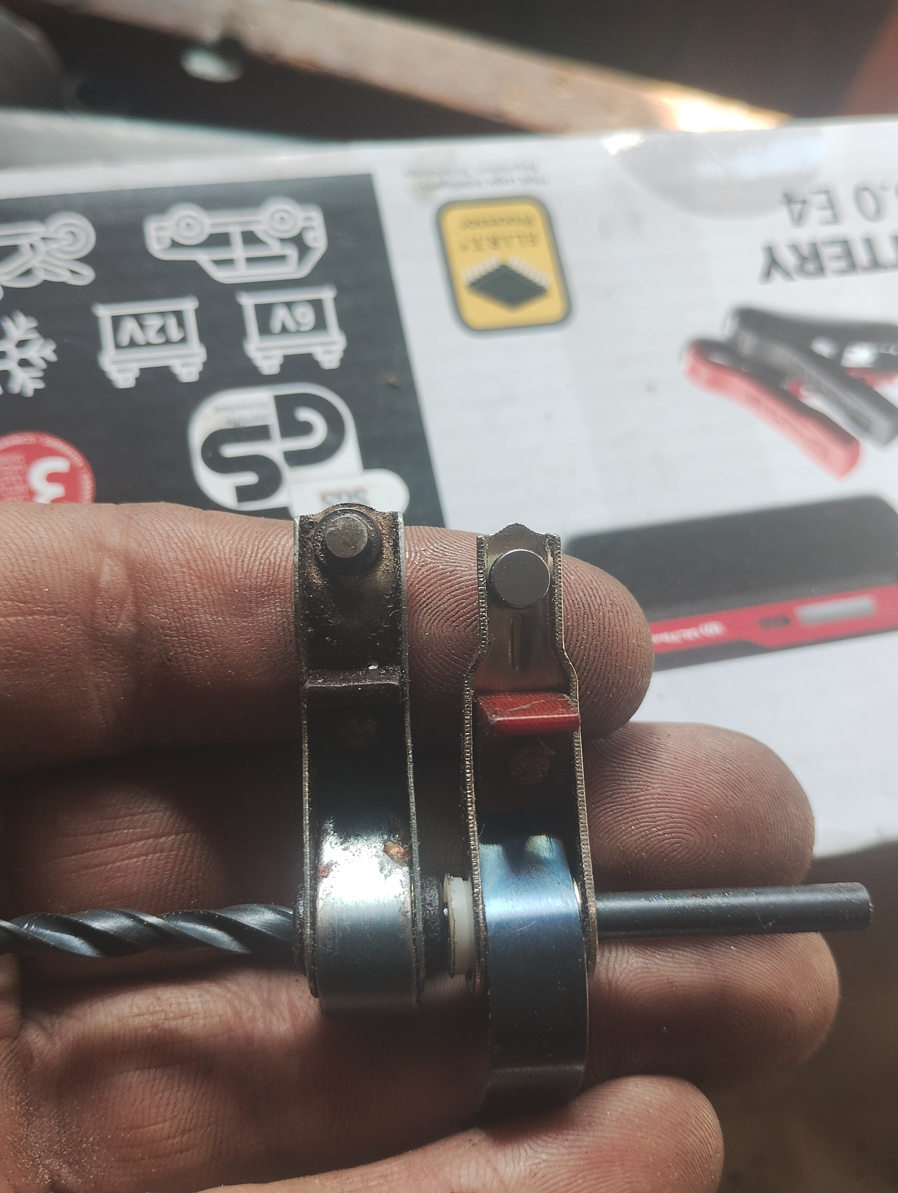

Vastukset eivät lakkaa loppumasta. Aloin pikaisesti vaihtamaan kärjet.
Uusien kärkien liikkuva osa on liian lyhyt.
Viimeksi muokannut JuhaK71, 06.08.2025 16:07. Yhteensä muokattu 1 kertaa.
Viestit: 848
Re: Kärjet
Tuollainen ero liikkuvassa osassa. Alasin näyttää samanlaiselta kuin vanha.

Höhö. Kärjet tulee Ukrainasta niin ne pakkaa siellä laarista vaan osia pussiin sen kummemmin kattomatta.
Ollu eri sarjaa näemmä jalusta ja vasara. Ota mitat. Tarkistan varastolla.
Viestit: 848
Re: Kärjet
33mm akselin keskeltä kärkinastan keskelle on oikea. Tässä väärässä on n. 29mm

Näitä olikin enää yhdet varastolla (alasimia kolme ja identtisiä). Pahoin näyttää samalle mitä sulla siellä jo ennestään on?
Saakin lopettaa näiden myynnin tähän. Muut jatkaa SV kärkikauppaa ja koitavat onneaan Kiovan kanssa. Yleensä on jees kamaa, mutta kun alkaa mennä pieleen, ne ei vaan lopeta. Jatkavat saman myyntiä. Niitä ku on hankittuna varastoon niin lisää tulee vasta kun entiset on myyty.
OY palauttaa rahat SV kärkien osalta, laita tilinro.
