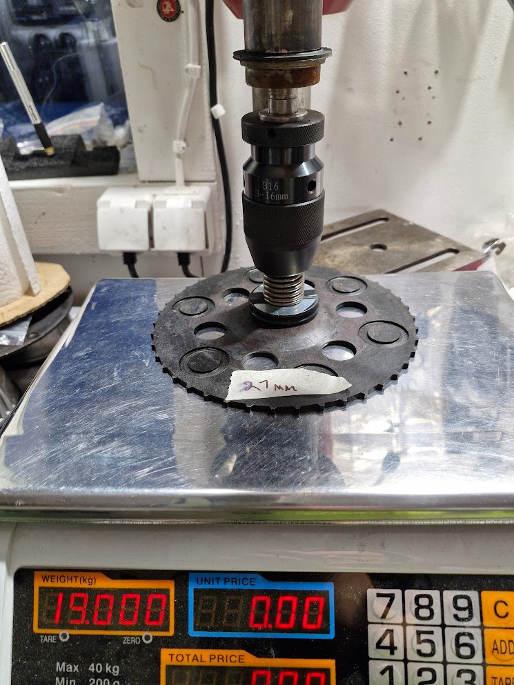

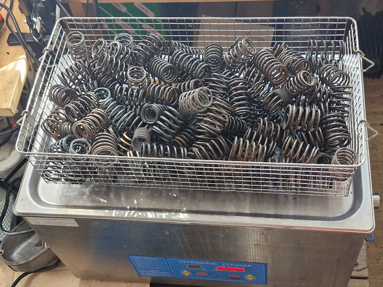

Keittelin ultrassa ämpärillisen Jousia. Koitin väkertää pylväsporakonetta ja pakettivaakaa käyttäen mittapisteen. Kytkinjousilla helpoin aloittaa.
En saanyt hommaa haltuun vaikka mitta oli 21mm (no ehkä 22mm) niin että olis tullu ohjekirjan lukuja. Pylväskone on pieni ja vaaka sen kokonen että väkisin painetta tulee toiselle laidalle, vaikkakin samaan pisteeseen joka kerta. parempi olis ollu tasan keskelle paine.
No en antanu asian haitata. Tällä saa tehtyä suhteellisen mittauksen hylkyyn menevien tunnistamiskesi. Sen huomas että vaikka koitti pitää jousen asennon samana sai siitä eri tuloksia kun sitä pyöräytteli. Tulokset heitteli kuitenkin vain apaut 2% -> luonne tuli esiin riittävällä tarkkuudella.
Vakio uusi EU ural 750 kytkinjousi oli 15kg keskimäärin kun 12kpl tarkistin. Tästä tuli lähtöarvo 100%. Uusi Ukrainan vääntämä randomi jousi oli hurjat 125% eli laitettu reilusti ylivahvaksi starttiin. Radomissa enemmän kierroksia ja on pidempi kuin aito IMZ. Ukraialainen on pohjalevyn jousipaikan sisämitalla. IMZ taas ulkosyrjastä mitoitettu. Plän bee on se että IMZ on heti löysä (no ei kai).
Mielenkiinto oli käytetyissä. Muutamia ns valmiita, mutta valtaosa oli 80% sisällä IMZ jouseen verrattuna. Jatkoon meni vain 90% sisällä olevia. Ajattelin valkata aina 3 samanlaista kavereiksi keskenään. 6 kpl samanlaisia ei tahdo käytetyissä onnistua vasta kun mennään 80% tasolle. Niitä ei kuitenkaan tee mieli enää laittaa ajoon.
Seuraavaksi pitäs tutkia venajousia (ulko ja sisä). Mitä lukemia millä mitoilla? Itävalta teettää Italiassa uusia 650cc jousia. Harmittavasti niitä ei ole yhtään hyllyssä joten vertailuarvoa ei saa kohdilleen.
