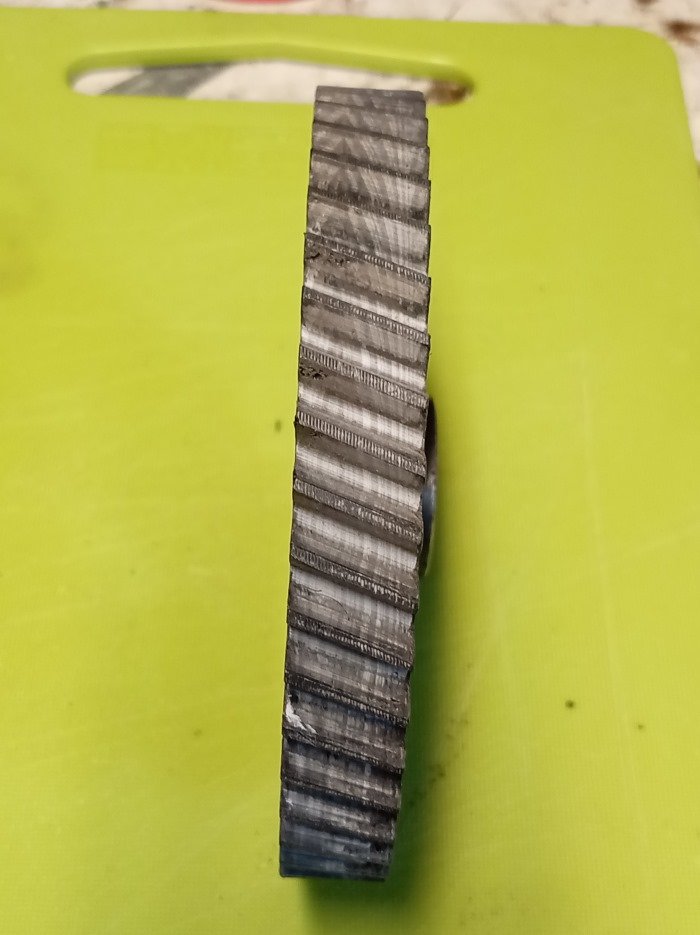

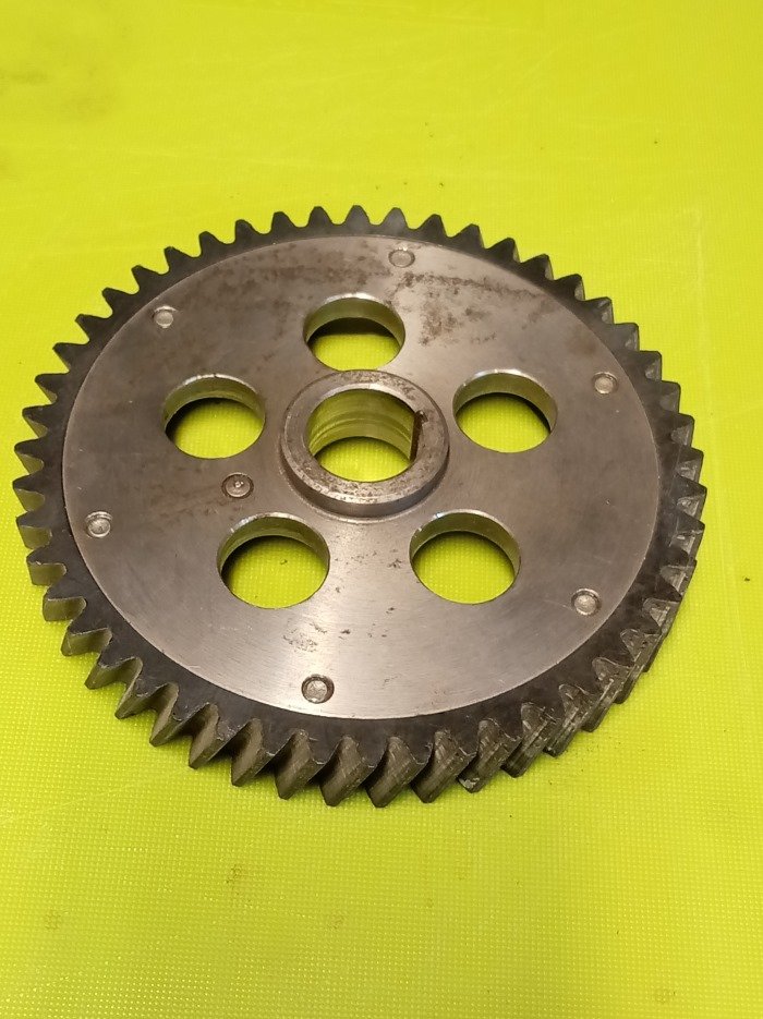

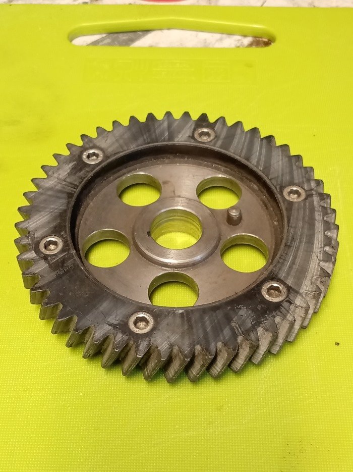

Tuommosen laturin rattaan tekeminen ei ole mikään ameriikantemppu ,,ja sen voi tehdä ihan "suoralla" kulmajyrsinnällä kun ratas on noin kapea. Tuossa joskus 20 vuotta takaperin tekemäni "hiljainen" jakopään nokkaratas kuumankestävästä POM muovista/teräs keskiö..ajoin 650 Uralilla tuolla yli 7 000 km . Eli pienemmän rattaan (nopeempivälitys) tekeminen raudasta ..alumiinistä..keinomateriaalista ei ole miteenkään mahdotonta jos pajalla on vähän viilaa ja rautasahaa paremmat koneet. Tuossa tekemäni urren nokkaratas käytöstä poiston jälkeen.
