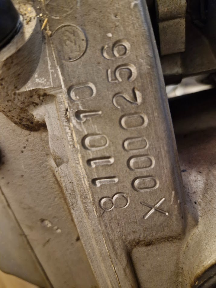

Purkupyörät on 99 leimatuilla osilla. X0000256 ja X0000260 sn lohkot.
Kilvissä olevassa x0000303 numerolla kone, eli kaikki kolme ovat 1999 vuoden alussa tehtyjä. Mulla oli Wjuga Dneprissä +10V sitte Voyagen kone nrolla X0000045 ajossa. Silloin vielä näitä 750 moottreina pidin ja oli mahtavaa kyytiä MT-9 ikälopun koneen jälkeen :mrgreen:

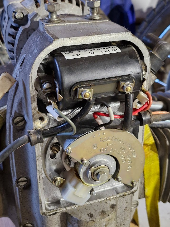

Sytkä ja Puola RUS (ATE???). Tää puola 135.3705 oli kai aikoinaan hyväkin? Kärjettömään menee vain 2 johtoa. Puolan + napaan tulee käyntitieto. Samasta navasta syottö kärjettömään. - navalla katkotaan ja sieltä lähtee ulos myös erillinen johto kierroslukumittaria varten.

kipinä arpoja
kipinä arpoja
Ural sytkä.jpg (35.18 KiB) Katsottu 22757 kertaa
Viestit: 2026
Re: Voyage ketju
Jep...tuo puola on särkymätön...ei oo tarvinu puolamurheita kantaa,ku tuon kopan alle asensin....jotain satatonnia sitten..

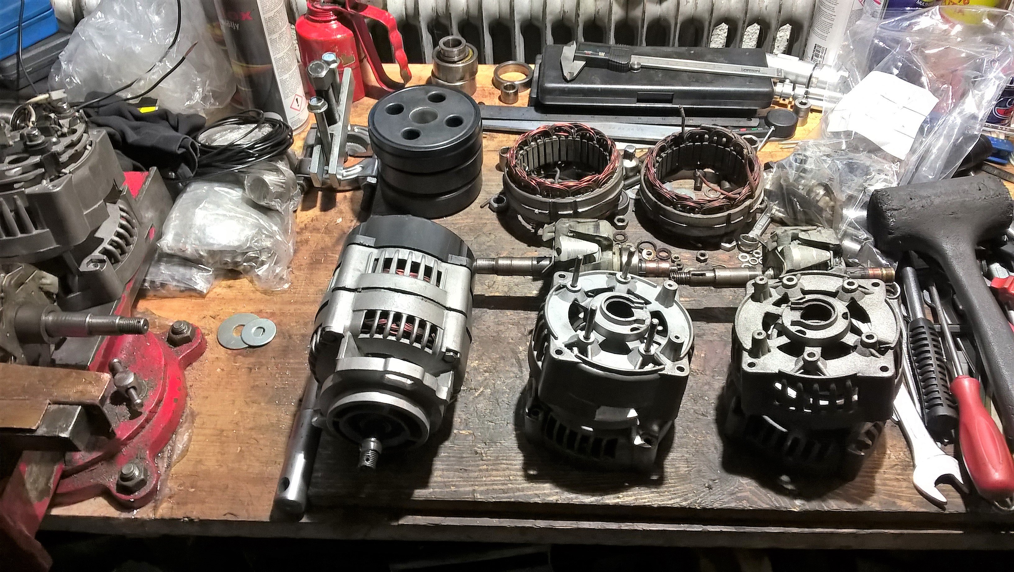

kalkkuna kirjoitti: 27.07.2025 20:51 Laturit kaikissa Kranuja ja -99 leimoilla. Varmuudella 1-rivisillä laakereilla. Pitää tutkia ovatko laakerit vaihdettavaissa 2-rivisiin. Kilpipärrässä mittarissa +10.000 niin ei uskalla sillä enää jatkaa.
Nämä sovjet laturit on mekaanisesti kestäviä ja hyviä, mutta ongelma on niissä säädin lutikoissa...
Ps ne räjähtavät kranu laturit on china skeidaa
kinukki paskaa

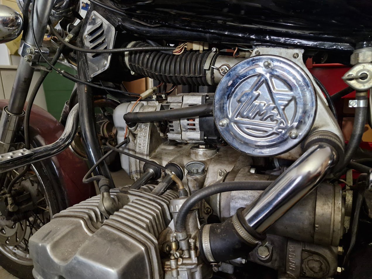

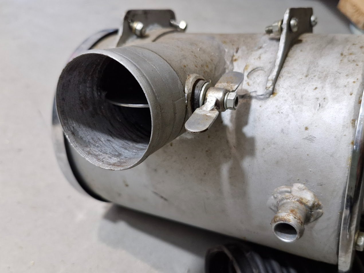

Voyagen ilmansuodatin on monimutkainen. Ilma otetaan kromiritilä poksista pyörän keulasta ja kuljetetaan pöntölle letkulla. Pönttö roikkuu yläosasta rungosta neljällä pultilla. Ei ole vaihteistoissa kiinni mitenkään. Sama pönttö oli alkupään Wolffeissa. Sudessa loppupään malleihin tuli 750cc pönttö kromattuna käyttöön. Voyage oli vain tällä mallilla tuotannossa. Tää on siis rautaa ja painaa hämmästyttävän paljon.
Siperian ryyppy ominaisuus putkessa, vaikka kaasareissa on erilliset ryyppypiirit. Pensaa starttiin tarjolla varmasti piisalle. Huohotukselle oma sisääntulo.

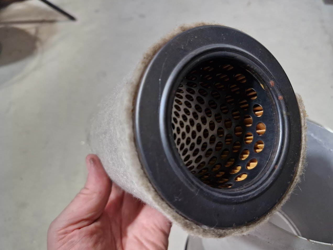

Suodatin Dneprin pönttömallia. OEM oli vuosituhanen vaiheessa täysmetallirungolla. Kestää varmaan kymmeniä kiloja rutistusta. Iha ylitekoa.
Ilma saapuu Dneprin tapaan mutta poistuu vain pöntön toisesta päästä erilliseen jakelutilaan mistä on sitte kaasarien ilmaputkille lähdöt.
Kaasareille mennään kauempaa kiertäen (startin takia) mutkametalliputkila ja kahdella välikumella. 650cc e-startteriessa oli saman tyylin putket.

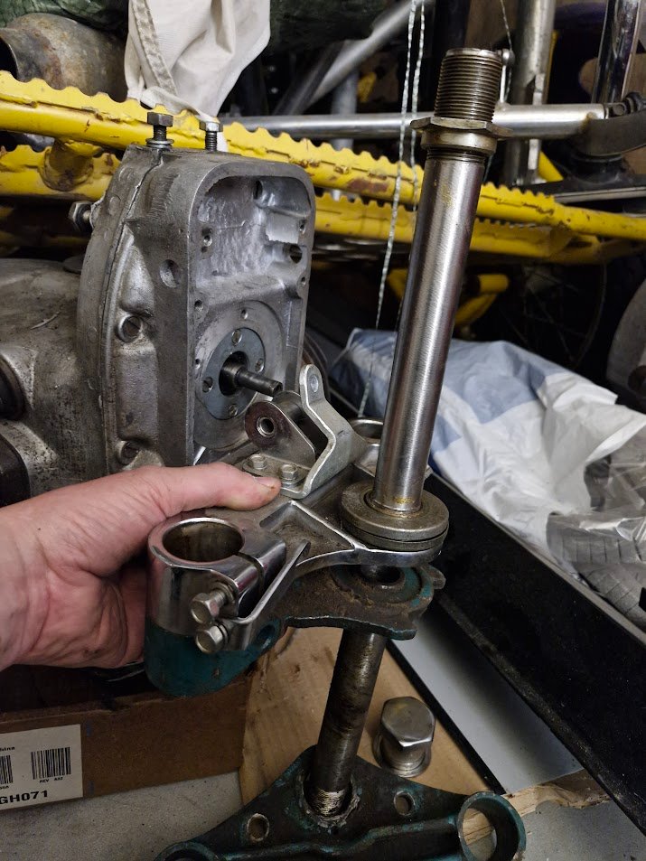

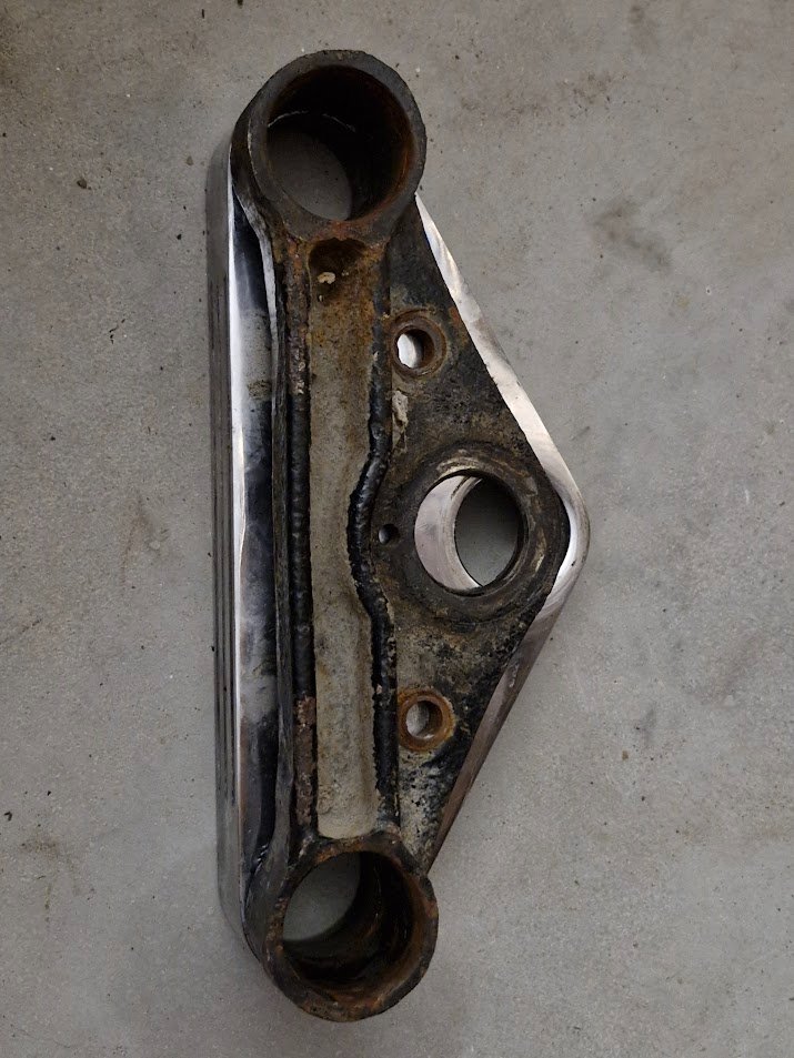

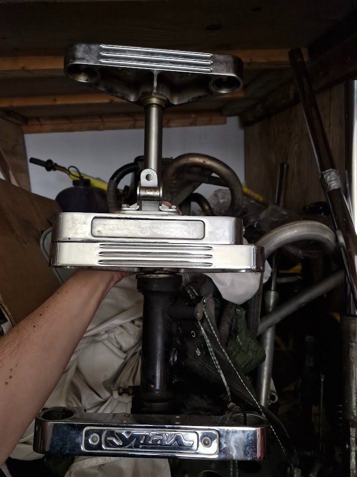

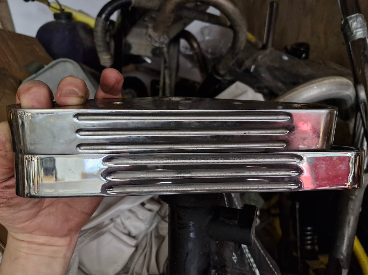

Kuvassa Voyage vs Wolf T kappaleet. Voyage on kapeempi ja Woffi muhkumpi. Muuten samaa tyyliä molemmat.
Iteasiassa Voyage on just samanlevynen ku normi KMZ& IMZ T-palat. Emäputken tappiosa näyttää kuvassa pidemmälle, eikä ole optinen harha. KMZ & IMZ emäputki on 16 cm and Voyagessa rungossa mittaa on kasvatettu 3½ cm, eli 19½ cm.
Ohjauksessa on tavalliset 51 mm kuulalaakerit. Uusina "iha kivat" nekin. Soolotyyliin vodkaruuvia ei ole.
Mutta sitte kun vertaa Vouagen yläpalaa normi malliin tuli minulle vastaan outo juttu. Vakio on pienempi? Kuitenkin vakio vaunupärrän alapala saman olonen Voyagen kanssa? Onko vakiossa kulmamuutosta paikalla? Ei ole ikään tullu normi osia mittailtua, kiinni vaan ja ajoa...
Voyage on 0-aste muutoksella. Iha suora on -> pumput kulkee samalla linjalla emäputken kanssa.
Asia vaatii lisätutkintaa. Tää kun avais uusia mahdollisuuksia ja jokainen chänssi on mahdollisuus.

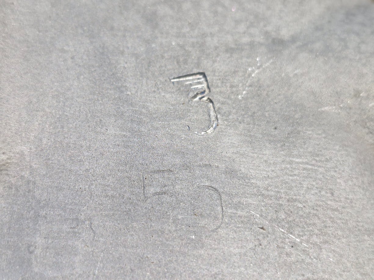

Lohkossa on 55 ja 3 tarjolla??? Ilmeisesti ollaan päätetty että tää ny on 3 kuitenki?
RUS jakopää kolkkas jo valmiina, en mittonu väliä. HZ kanssa on ongelma kun vain 0 - 1 - 2 kokoja tehdään. Jos tää on 55, niin jää monta kokoa pieneksi, mikäli laittaa 2 rattaat. 3 lohkolla HZ rattaiden kanssa yhden koon heitto näinpäin ei ole ongelma, ku HZ on muuten mukava.
OEM rattaissa näkyvissä semmosta käsityön riemua... Merkki vinossa ja rattaiden luvut ei mätsää mihinkään. Kotovin mukaan kolmos lohkossa on 10-15 merkattu rataspari ja viisviis lohkossa 6-10 merkatut.

Re: Voyage ketju
650cc kampura (alle puoli tankkia ajettu) oli valkoisella merkkauksella, sekä ylä että alasilmä. Männäntappeja on 4 ja kotovin mukaan kaikki 0.01 sisällä. On se tarkkaa ku miettii mimmone maamoottori tää on... Kuvan SV kanki on Duells. Tää kävi auki iha tutkimusmielessä ja en ole oikeen keksiny sille kotia...
Sitte seuraava rasti. Pinnapulttien pituudet senteissä apaut 22,5 ja 25,0 ja mitenhän oikeet 750cc vastaavat? Menisköhän nuo pidemmät 750cc sylinterin kanssa alapäässä ja ylemmät ostais oikeat 750cc mitoilla? Sylintereissä kun on just tuo 25mm eroa.
Ja mitähän Duells kampi tykkää viri männistä 82mm poratuissa 750cc sylintereissä?
