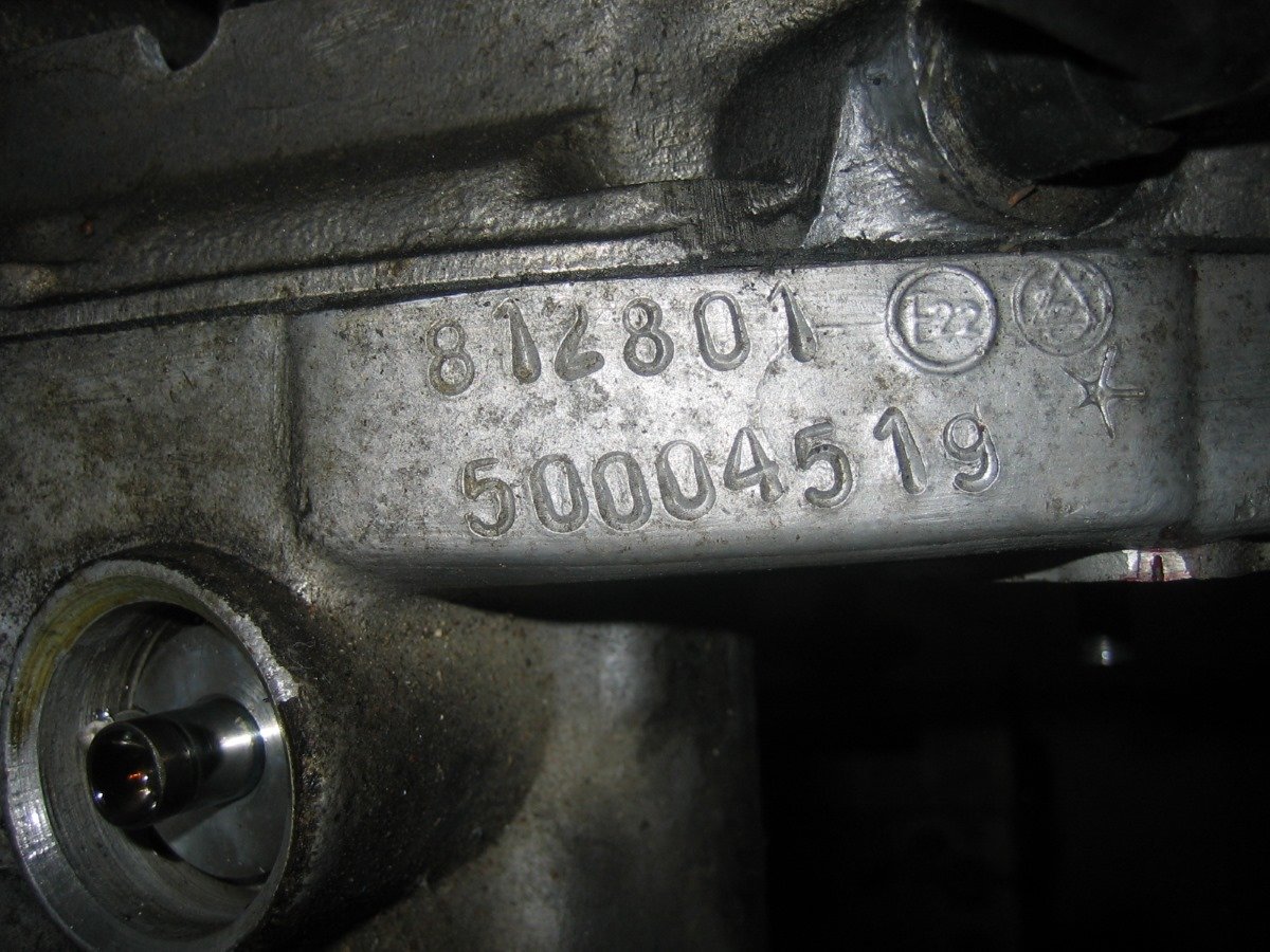

Tuossa kuva moottorin numerosta...mitä kertookaan?? 2005 vuosi??
URAÖ 750 MOTOR.JPG (221.57 KiB) Katsottu 1145078 kertaa
Viestit: 8649
Re: Jumittuneen 750 ohv koneen kunnostus
:mrgreen: terve
Turengin lohko
mosa 812801 E22 hyväksyntä IMZ
Joo vuodelta 2005
IMZ 750 mosa.jpg (97.45 KiB) Katsottu 1145065 kertaa
Ps oma lohko on vuodelta 2012

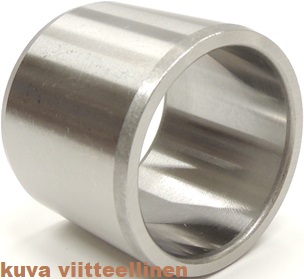

Nelulalaakerin holkki 35x40x40
Ps ja kipinätyöstää voitelureiät
Viestit: 2026
Noku tuos korjaukses pitää ain pohtia sitä hintaa...
Tuon holkin laittaminen reikien tekemisineen maksaa paljon...heikkeneekö alkuperäinen tapoi,kun halkasijasta veistetään puol senttiä pois..??
Ja silti siulla on se käytetty kiertokanki...ku uutta et saa mistään..
Se on lähettävä siitä,et kyseessä on ns."väliaikainen korjaus" millä ajaa sen parikymppiä....sillä käy kesäisin mallinkaisis, möllinkäisis ja mullinkaisis...ja välillä vaikka etempänäkin...mut lähteäkö pyreneille ja takaisin. En ehkä lähtis..
Tuol ruiskutäytöl sais pinnan kuntoon kohtuuhintaan...ehkä...kestääkö se...en tiedä......mut siten kampuran sais ajoon...ja siulle jäis sit aikaa ootella,ku kampuroita alkaa taas ilmaantumaa..
Ja jos kiertokanki on pilalla,niin sithä ei kyl tarvi tehä mitään.

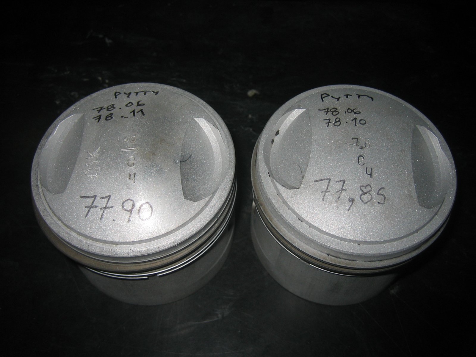

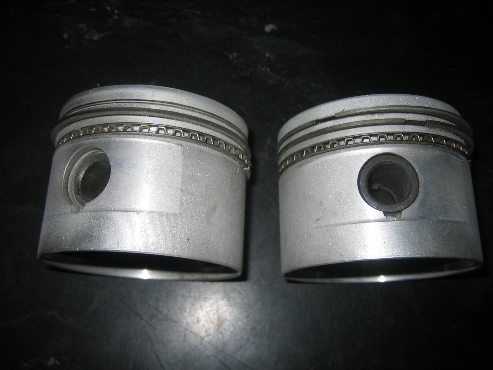

Mulla olis ihan ok. männät tuohon vielä(olen ne joskus siihen vaihtanut aikoinaan)+teflon tutit. ja nuo pytyt ei tarvi kun hoonauksen.Mutta männänrenkaat on kokolailla sököt ..pitkä seisonta on ne syönyt . Eli uudet renkaat pitää löytää.
Viestit: 8250
Pytyt on melko hyvät..kevyt hooni ja sopivat männät ja renkaat niin se olis siinä..
urre 750 mäntä2.JPG (249.91 KiB) Katsottu 1144782 kertaa
urre 750 mäntä1.JPG (214.08 KiB) Katsottu 1144782 kertaa
Viestit: 8250
Näyttäis että tuo C koko olisi vähän vaikee...vois nää ajot mennä tietty uusilla renkailla ja laittais vaikka pari teflon nappiupotusta helmoihin kalinan poistoon...

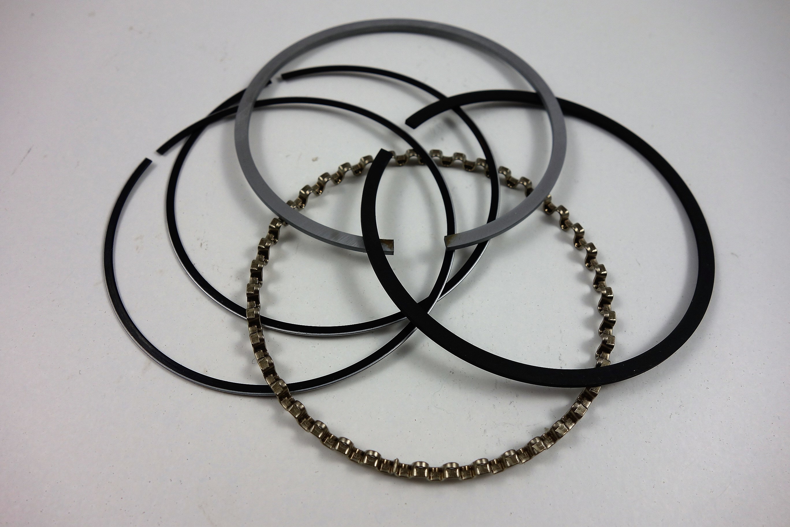

Jos rengastat..
https://www.janicolracing.fi/product/48 ... n_id=16142
Neljään mäntään...viimeeks tilasin nuo..
Viestit: 8649
Nää on toiminut hyvin...
Ei muuta kuin reippahasti kauppaan >>>>> Ural.fi
Ps Eilen justiinsa tarkastin venttiilinvälyket ja puristuspaineet 50 donaa ajetusta seiskapätkästä rengastuksen jälkeen vasen näytti 9,5 ja oikea reilu 10, siis noita Hastings 750cc männänrenkaita tuli käytettyä. Suosittelen menee jatkoon
Viestit: 8649
Niin ja kerran ostin tollaset Mazdan männänrenkaat ja kas kummaa ne jämähti uriinsa eikä nouseet omin voimin pois...
Tarkastusmittauksessa selvisi että olivat 3 saturaista paksummnat kuin originaalit Hastingsit.
piston 14.jpg (834.94 KiB) Katsottu 1144747 kertaa
Ps kaikkea sitä sattuukin

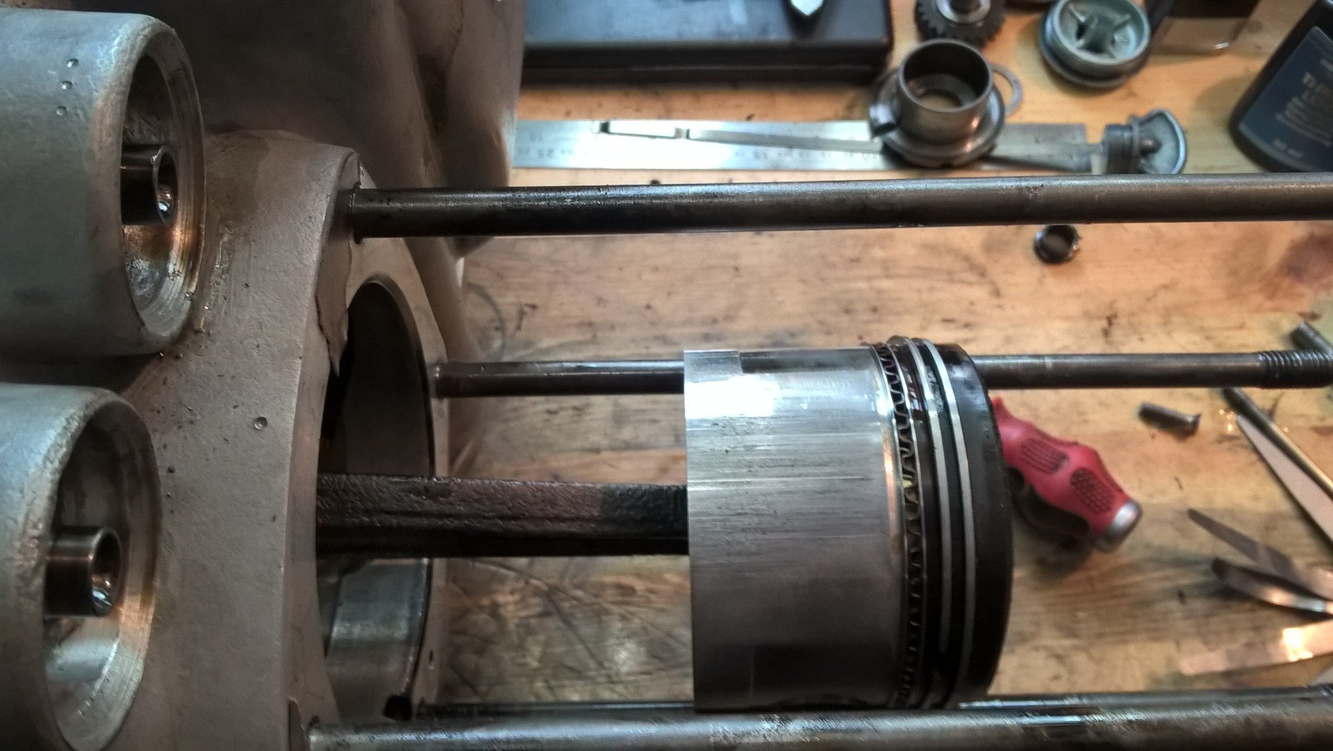

Millaisia käyntivälyksiä(mäntä/sylinteri) on onnistuneesti näissä käytetty?? nettitiedot antaa monenmoista arpaa...
Viestit: 8649
Nyt en muista mikä pytty ja mikä mäntä, mutta ahdasta on ollut...
piston 6.jpg (399.06 KiB) Katsottu 1144738 kertaa
Ps muistaakseni viimeksi kun viimeksi laitoin, niin 0,15 liuska meni kylmänä helmaan. Lisäksi uusissa männänrenkaissa välykseksi tuli 0,3 oli jo valmiiksi väljä
