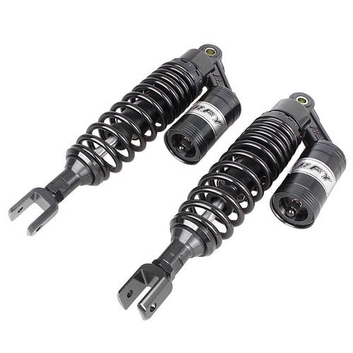

Kai tuollaisen ihan yleisemallisenkin joku innokas saa taiteiltua? Noita on pituuden puolesta ihan valittavaksi asti, eikä tarvitse olla tuollaiset tyylikkäät säädettävät edes :lol: Hintakin pysyy noilla kohtuullisena, alle satasen kipale...

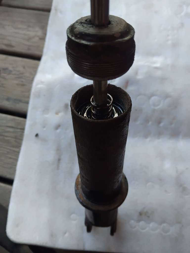

Ja nyt vihdoinkin otin työkalun käyttöön, ja purin K-pyörän vanhan mallin iskarit siihen asti mihinkä osasin. Nämä eivät ole aikanaan ulkoisesti vuotaneet, sekä ulosvedossa on hyvinkin vastetta. Ajattelin että puhdistaisi ja vaihtaisi uudet öljyt, näihin ei kaiketi mitään varaosia enää edes saa. "Päätymutterin" sain irti, mutta entäs tuosta eteenpäin? Tekniikkaa vai voimaa käyttöön, kiinni ruuvipenkkiin ja kova nykäisy vai kuinka mitä häh :oops:

Joo..nykäsy ja rojut ulos..onko tuo sillä ohuella männänvarrella 8..10mm dia? niihin ohut vartisiin ei tainnut enää saada oikein varaosia..ja männänvarret oli usein jos loppuun kuluneita. Uudempaa silloin tilalle..

Täällä keskustelu jatkuu, enkä minäkään saa mitään tosiasiallista aikaiseksi... Osia näyttikin olevan oikein hyvin saatavilla tuolta oldtimerista, jos meinaa museoiskareita kunnostella.
En saanut ruuvipenkissäkään mokomia osiksi asti, joten tyydyin kippaamaan vanhat öljyt mäelle ja lutkuttamaan uutta öljyä tilalle. Oikea öljymäärä lienee jotain desin luokkaa? Noin 80ml meni uutta 10W-30 moottoriöljyä per iskari tällä tavoin nähväten, joten onpahan ainakin jotain yritetty. Pirun jämäkät niistä tuli, ainakin hetkeksi :lol:
