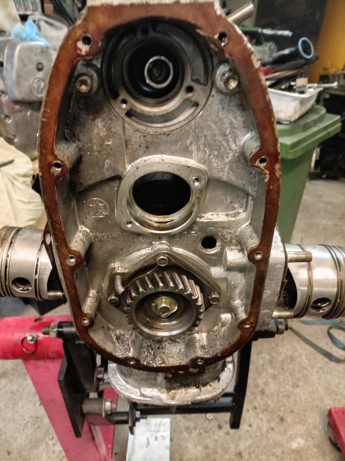

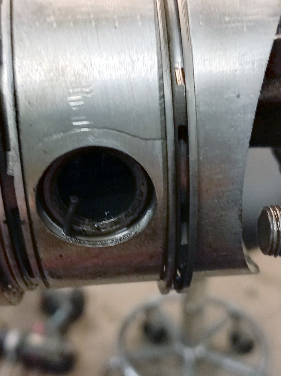

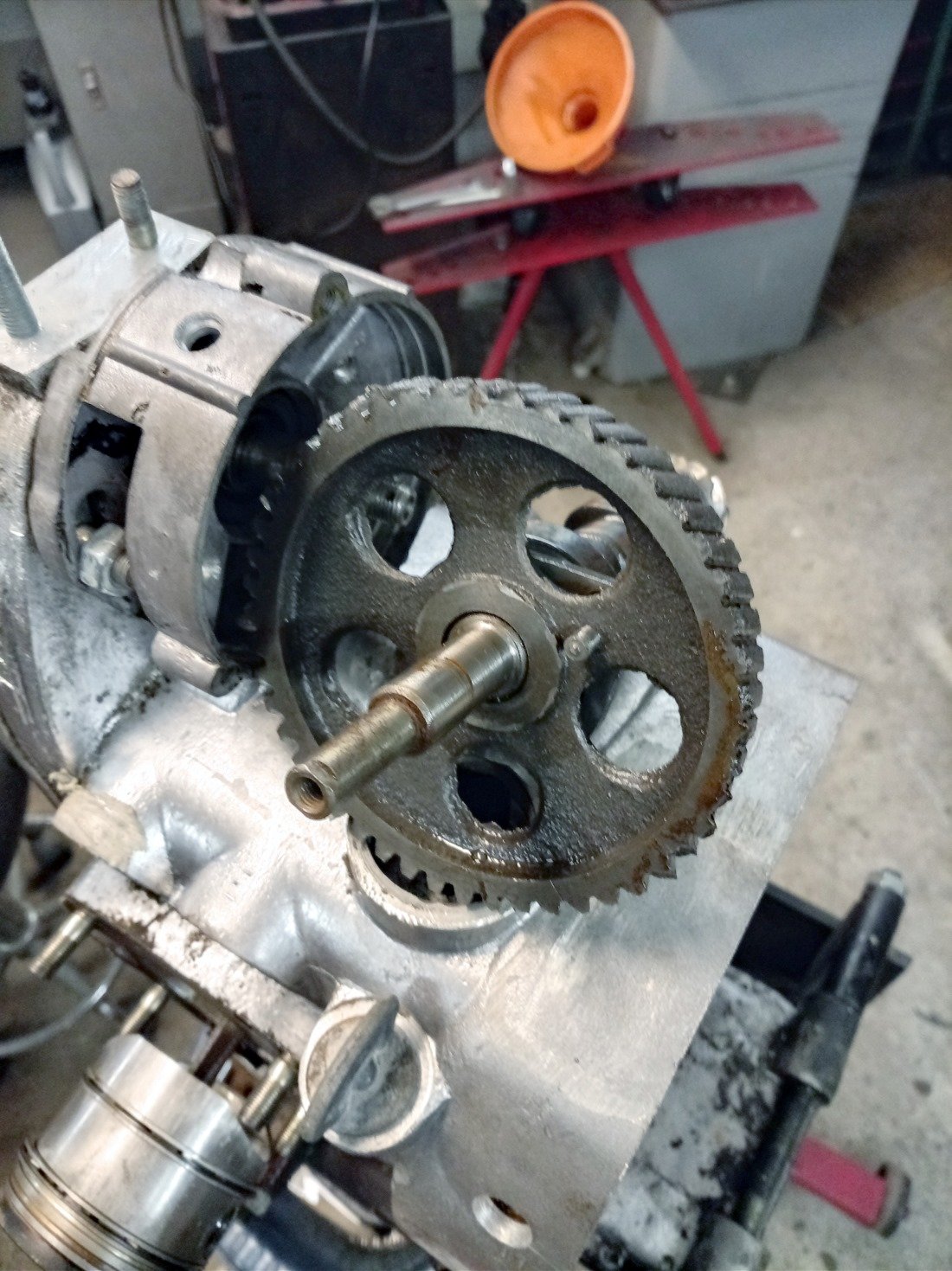

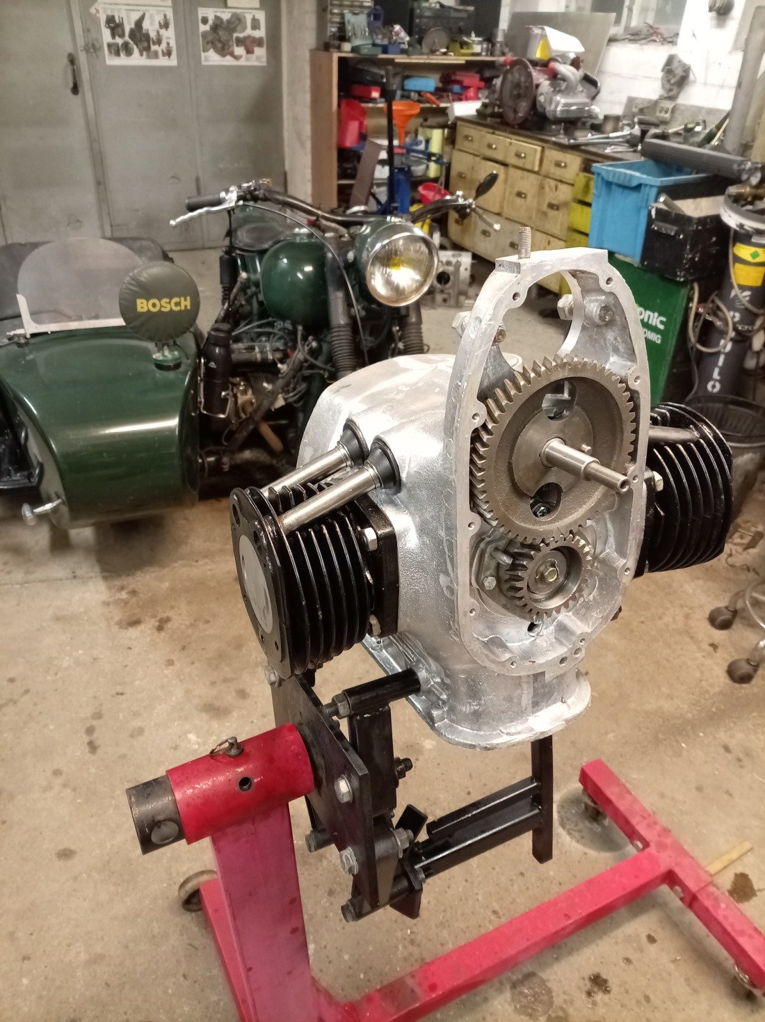

Lajitoverilla on tuollainen nippanappa 1000km ajettu 650 Urali..ensimmäisiä pikkusia välihuoltoja vaan..
-jakopäästä hampaat pois..
-Männnäntappi tulossa ulos
-Toinen mäntä sökö
- Kampiakselin kunto ???
-vauhtis irti..kartiot paskana
jne pikku säätööö..
On nää vaan aika vehkeitä..no eikökän tuokin saada kesäksi liikkeelle taas.

Sisäänajo saakin tuossa täysin uuden merkityksen, kun rattaat ajavat hampaansa linkolevyn sisään sekä männäntapit itsensä sylinterien sisään :shifty:

No ensimmäisessä öljynvaihdossa on aina hyvä käydä paikat läpi.
Onkos laturina ollu jotain vahvempaa ku normi lääkkeet?
Re: Uuden "karhee"Uralinkone.
Lähetetty: 20.01.2026 14:37

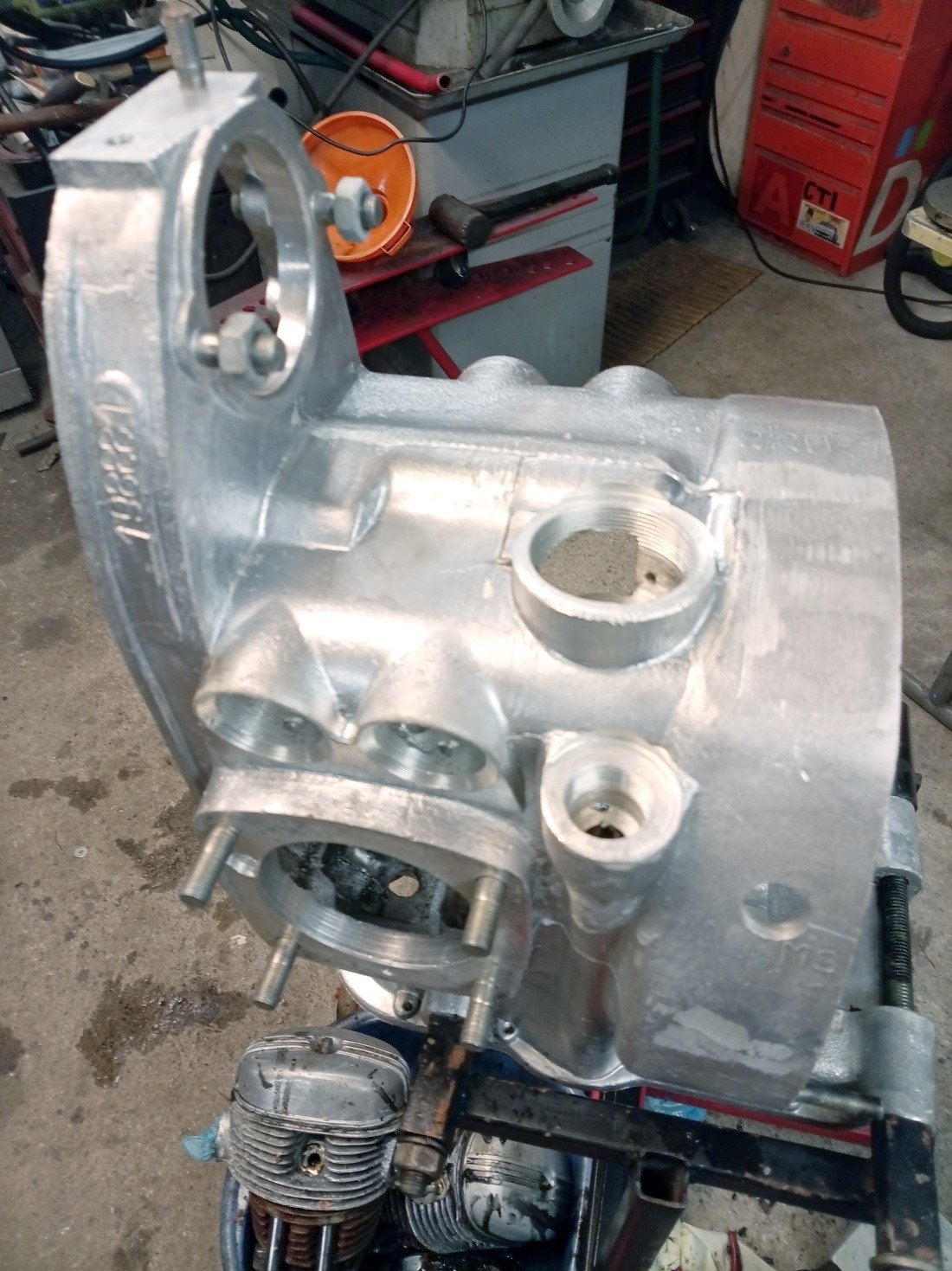

Vakio kokoonpano on tässä..ainoastaan kärjetön oli vaihdettu..ja oli aiheuttanut ihmettelyy, kun sytkän pysyvyys kohdillaan ei oikein luonnistanut... :lol:tuo laturin nysä tuossa on vaan pesun aikainen "tulppa" kun kurkistin sinne jakopäähän irrottamalla oman laturin ..niin siitä tämä sitten lähti purkuun ja pesuun koko kakkara..

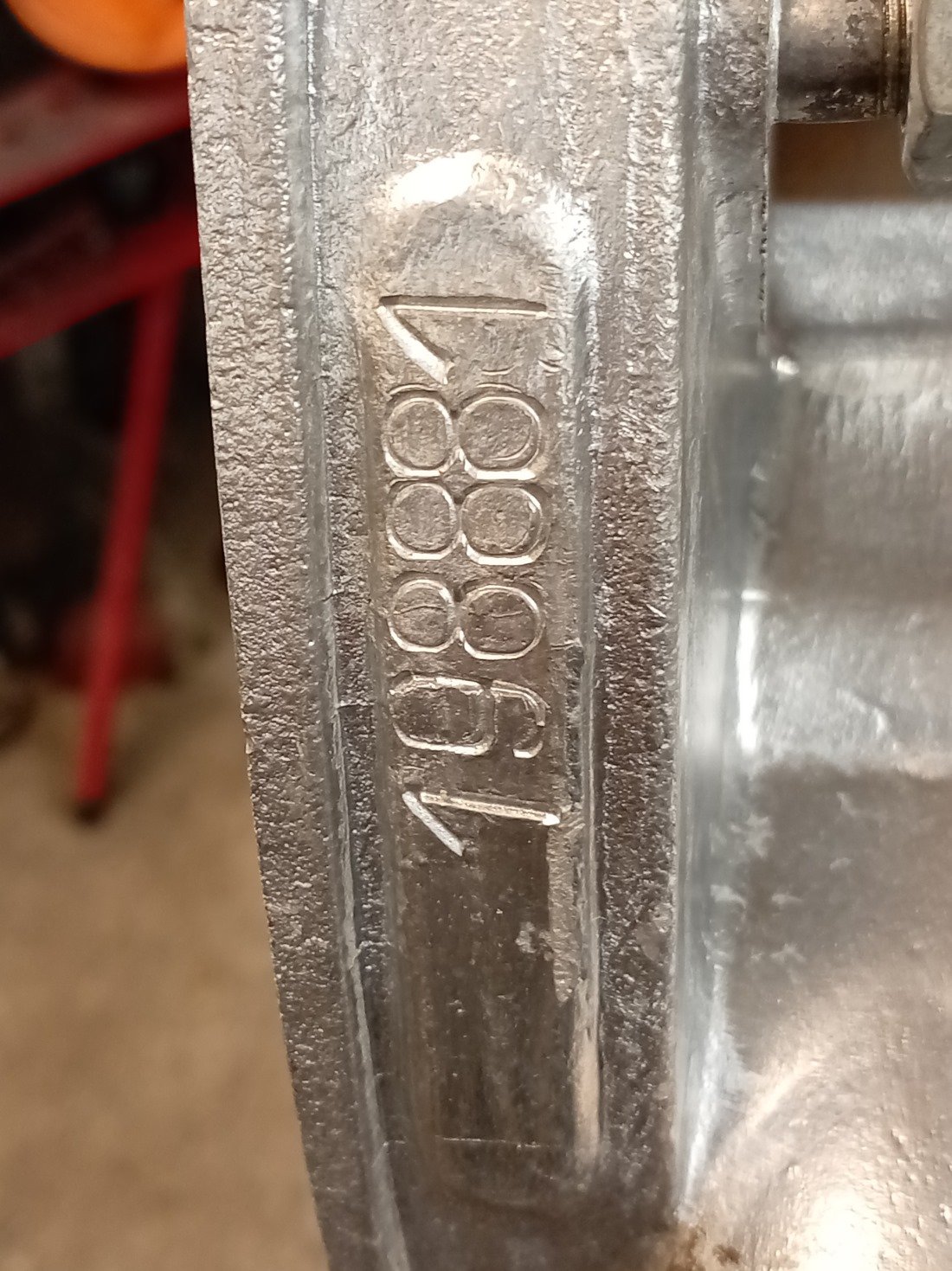

Ja valmistusvuosi on 1992...

Uskila kirjoitti: 20.01.2026 16:50 :mrgreen: Terve
Saattaa olla hyvinkin..joitain siihen aikaan viittaavaa siinä on.

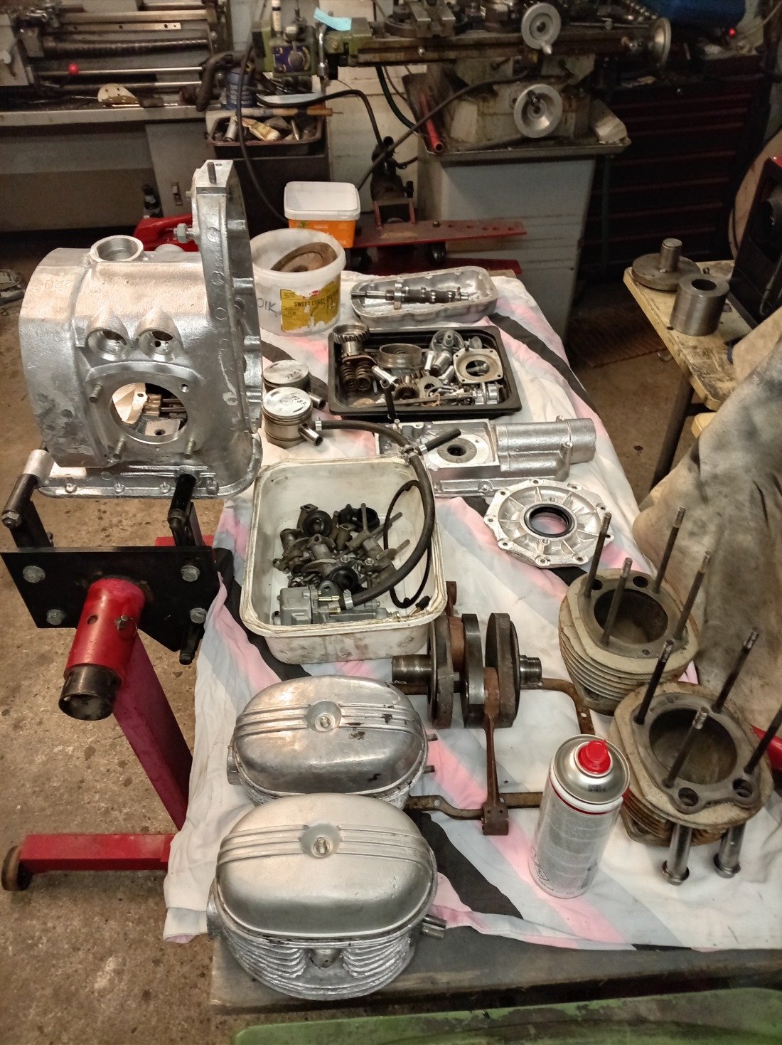

Tuossa on tuon koneen numero, jos siitä osaa arvella ikää...nyt on kone käynyt Ultrassa kylvyssä,,huomenna kylvetetään kaikki muutkin osat, ja voi jatkaa "silkkihansikkain" hommia eteenpäin.

Aina jaksaa hymyilyttää tuo ultrapesurin teho ,näihin tosi pinttyneisiin osiin..ai että!

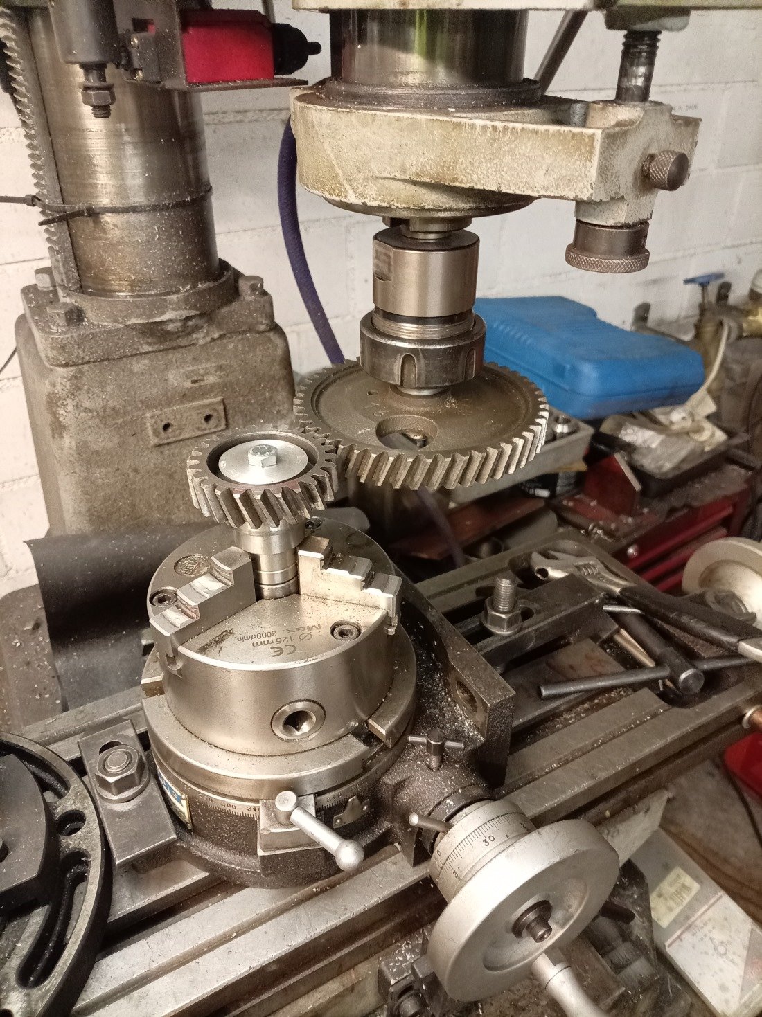

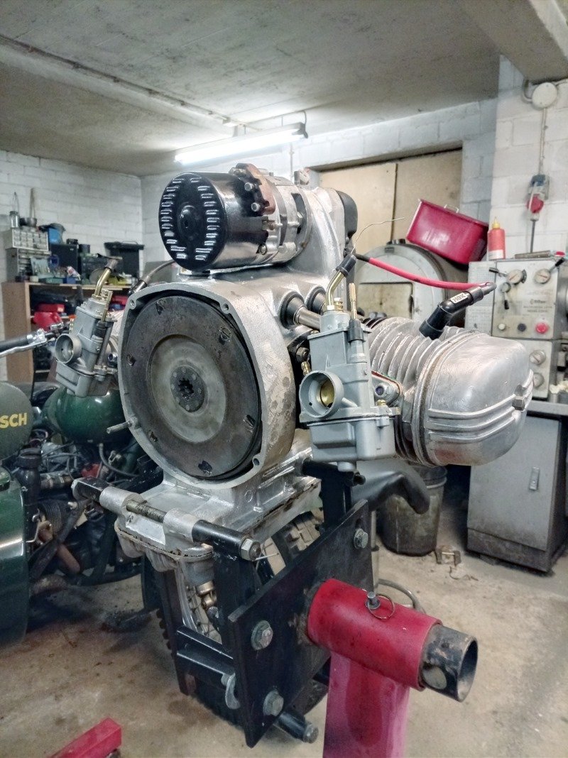

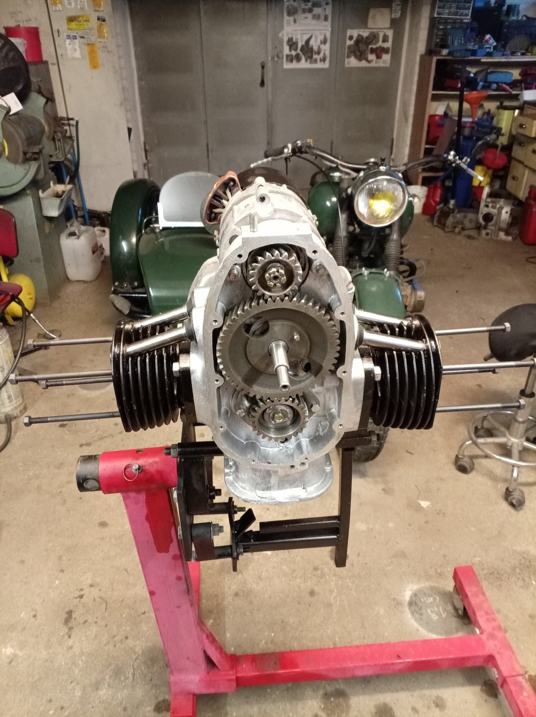

Nyt alkas kasausvaihe..kampuran kaulaa pitää vähän täyttää vielä ,ja sorvaa kartio puhtaaksi..vauhtis menee vaihtoon...uudet jakorattaat on valittu,,osat on puhtaat ei muuta kun hommiin.

Saiko tuosta muuten selville mikä ne hammasrattaat oli piloille syönyt? Liika välys vai heikko materiaali. Molemmat?

Ei pysty sanoo....mopon mittarissa on tosiaan 1000 km ja ulkoisesti hyvinkinkin mahdollista..ja suomihistoria selvillä,,mutta kone on ollut jossain vaiheessa jo auki (ja koottu epäkuranteista osista) venäjällä tai virossa...sellaista huliloitua kasaamista ja korjattuja kierteitä jne...eli luulisin että jakopään ratasvälys on ollut mitä sattuu..uskoisin että epäkeskeisillä rattailla liian tiukka välys. Kampiakseli on myös nitkahtanut pois balanssista, ja kun siitä pitäis korjata se kartiopää myös,,etsin nyt ehjää 650 kampuraa ,,ja tän vois korjata joskus myöhemmin sitten...

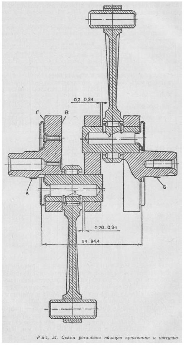

Osista koottua kampuraa ei saa lähestyä mistään suunnasta pulttipyssyllä :naughty: ...
Kuuspätkä kampura
Kuuspätkä kampura

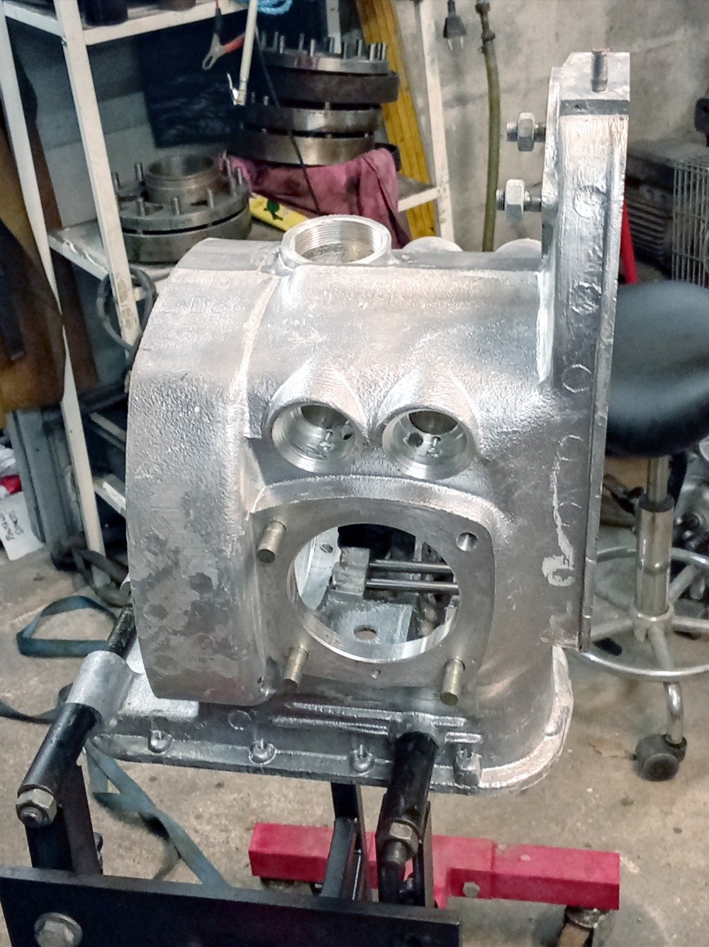

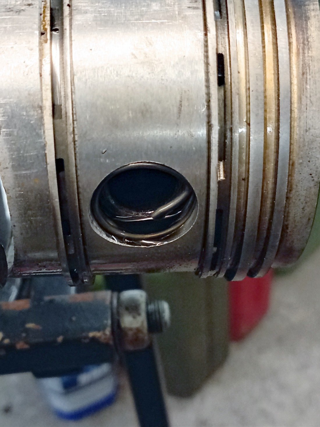

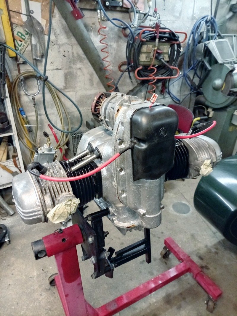

No nyt on tuo epäonninen "uudenkarhee" uralin kone menossa kohti testipenkkiä... Uusi (korjattu) kampiakseli,,uudet tähän koneeseen sovitetut jakopään rattaat..uusi vauhtis..laakerit ...Almotin männät+renkaat ja kannet korjattu.. Jotta lähtökohtainen "ryssiminen" ei olisi ollut siinä alkuhämmennyksessä kaikki vielä, niin toisessa kannessa oli sytytystulpan potero koneistettu niin syväksi että tulpan sivuelektrodi nappas kiinni venttiiliin...siihen sitten koneistin poteroon tiukan 2.5mm paksun pronssilaatan jonka lukitsin sinne ..se nostaa nyt tulpan oikealle korkeudelle palotilassa. Kaikenlaista näissä on vuosien varrella nähnyt mutta että tuollainen on uudehkossa koneessa mahdollista..AI ETTÄ on koukuttava harrastus.
Lähetetty: 28.01.2026 22:55
MATTI kirjoitti: 28.01.2026 21:20 Jotta lähtökohtainen "ryssiminen" ei olisi ollut siinä alkuhämmennyksessä kaikki vielä, niin toisessa kannessa oli sytytystulpan potero koneistettu niin syväksi että tulpan sivuelektrodi nappas kiinni venttiiliin...siihen sitten koneistin poteroon tiukan 2.5mm paksun pronssilaatan jonka lukitsin sinne ..se nostaa nyt tulpan oikealle korkeudelle palotilassa. Kaikenlaista näissä on vuosien varrella nähnyt mutta että tuollainen on uudehkossa koneessa mahdollista..

Nyt on tehty uudet 12.9 lujuusluokan pinnapultit (+ mutterit) , ja pääsee laittaa kunnostettuja kansia kiinni,, Homma etenee.

Nyt alkas Urali kone olla valmis nostaa testipukkiin testi/säätö käyttöä varten. Omaa vaihteistoa pitää vielä hieman tarkastella..sivuakselissa on liikaa välystä..olisko vaan mutteri löysällä /aluslevy niin pehmeää että hävinnyt pois ,vai sitten vikaa sivuakselin asetuksessa/sovitteissa..no kun saa oman laatikon perään niin sitten pamautetaan mylly tulille.

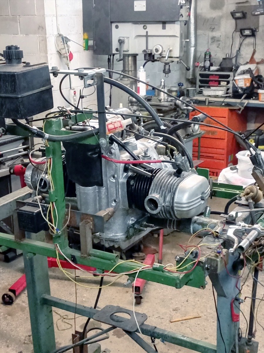

Huomenna öljyt ja bensat sisään +akku kiinni ja paukautetaan urren kone tulille.

Lähetetty: 03.02.2026 16:44
näkyyköhän tää..
Lähetetty: 03.02.2026 19:22
Kirjoittaja eeko
Hyvin näkyy!
Lähetetty: 03.02.2026 21:20
Kirjoittaja Kaljee
Kyllä näkyy ja kuuluu! Sehän käykin näpsäkästi, nyt kun edellisten remonttimiesten jäljet olet saanut korjattua! Seuraavaksiko suoritetaan kaasuttimien seoksen hienosäätö ketunhännän värin ja pituuden perusteella oikeaan kohtaan? :mrgreen:

Kaljee kirjoitti: 03.02.2026 21:20 Kyllä näkyy ja kuuluu! Sehän käykin näpsäkästi, nyt kun edellisten remonttimiesten jäljet olet saanut korjattua! Seuraavaksiko suoritetaan kaasuttimien seoksen hienosäätö ketunhännän värin ja pituuden perusteella oikeaan kohtaan? :mrgreen:
Joo..tuo ilman käyriä tehty koekäyttö on aika hauska,siinä mielessä että se on sama kun käyttäisi Colortune seostulppaa tulkitsemaan seoksen oikeellisuutta..tuossa tulee sekeästi esiin onko palotapahtuma laiha, vai rikas, ja kun se palaa noin sinisellä liekillä niin ollaan hyvin lähellä oikeaa jo.
