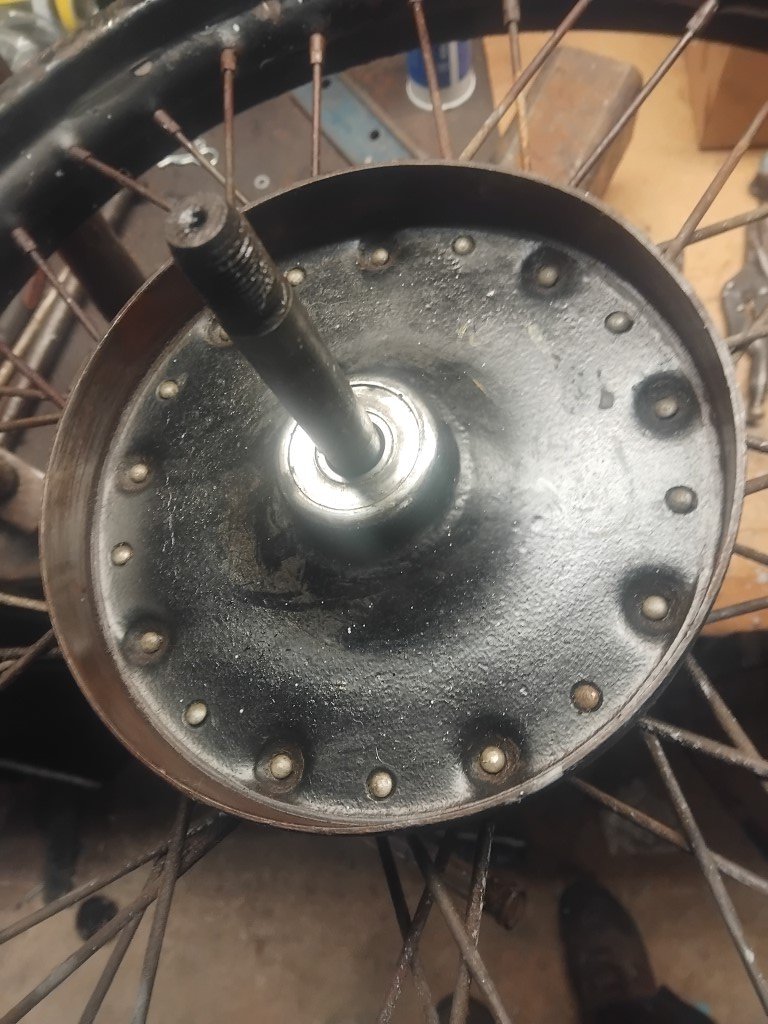

Jarrukengän leveys noin 20-21mm, rummun halkaisia jossain 180mm paikkeilla? Joku tuohon on ainakin niitannut uudet kitkapinnat aikoinaan. Varsin vaihtelevalla menestyksellä :mrgreen: Oli nätissä maalissa ennen kuin viskasin koko jarrulaitteen ultraäänipesuriin. Lähti niin lika kuin maalikin... Kengät olivat punaiset ja jouset vihreät. Tuuninkia... Jos ylimääräisenä löytyy tuohon sopivat jarrut niin viskaa viestillä.

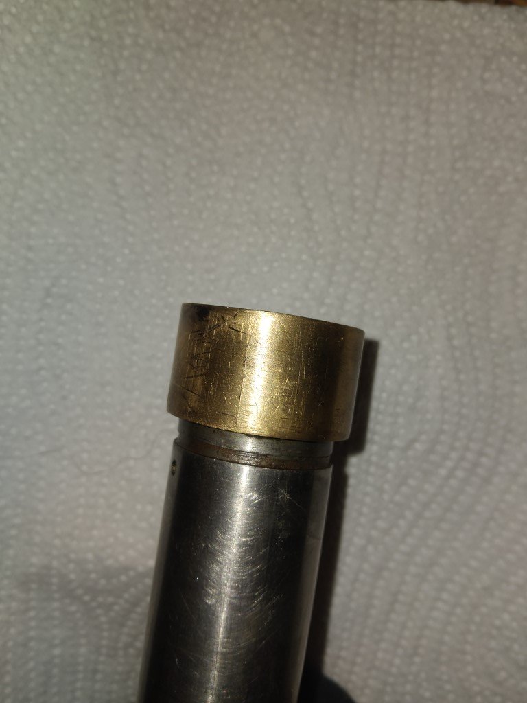

Hyvin pitkälti noin se toimii. Mikään ei varsinaisesti ollut rikki asti, ruosteessa ja ikitöhnässä kylläkin. Jousipaketti on alapäästään kiinni pultilla, se tuli pois ilman vastusteluja. Alapään värimetallihela oli se mikä kinnasi eniten vastaan, vastinputken sisäpinta oli melkoisen ruosteinen. Laitoin ne happokäsittelyyn, voi olla että jollain sopivalla hoonilla vielä pyöräyttää pinnan siistiksi.

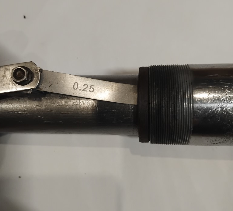

Sisäputket ( kuvassa vasemmalla) ovat ulkopinnaltaan kärsineet sekä 2-3mm kierossakin kun niitä pyörittelin. Nämä tekevät kiusaa tuolle bakeliitti tms ylähelalle.
Tekohengitän kuntoon ihan mielenkiinnosta, jos se ei klappaa tai jää jumiin niin sehän toimii :mrgreen:

Kokeilin yhdistellä sopivan toimivaa yhdistelmää eri osista, alahelat tuntuvat timmeiltä eivätkä enää pistää liikaa vastaan. Ylähelat ja liukuputketkin taasen ovat parhaat päivänsä nähneet. Tällä välykselle ei taida edes veli venäläinen keksiä toleransseja, mutta hemppaavalta tuntuu tälläkin liuskamitan lehdellä. Uusia osia liukuputkia myöten saisi toki ulkomailta eikä edes millään mahdottoman isolla rahalla, mutta taidan laittaa pelkät ylähelat tilaukseen.
Etupyörästä sain kaikki pinnat herkistettyä kahta lukuunottamatta, nopeasti mitattuna Uralin piparinavassa saattaa olla tarpeeksi pitkät. Nyysin ylimääräisestä irtypyörästä sopivan rupiset tilalle niin ei sitten kiillä liikaa silmään. Vanteessakaan ei ollut pahemmin heittoa, noin 3-4mm. Molempiin suuntiin, sivuun ja pystyyn :mrgreen:

Uralin piparinavan pinna on noin sentin liian lyhyt, sekä liian paksu. Nippa varmaankin yltäisi kyllä kierteille mutta eipä sitä pahemmin kiristää uskaltaisi.
Ylähelan koko mitattuna vanhasta osasta, sisältä 33mm ja ulkoa 38m, pituus 40mm. Ylälaipan halkaisia 40mm ja korkeus 5mm. Kyllähän noita laakerinetin metalliheloja voisi hyvinkin käyttää aihiona, mutta kun valmista höpöliittia saa halvalla niin ei kannata lähteä koneistajaa kiusaamaan ainakaan millään pienellä sarjalla :lol:

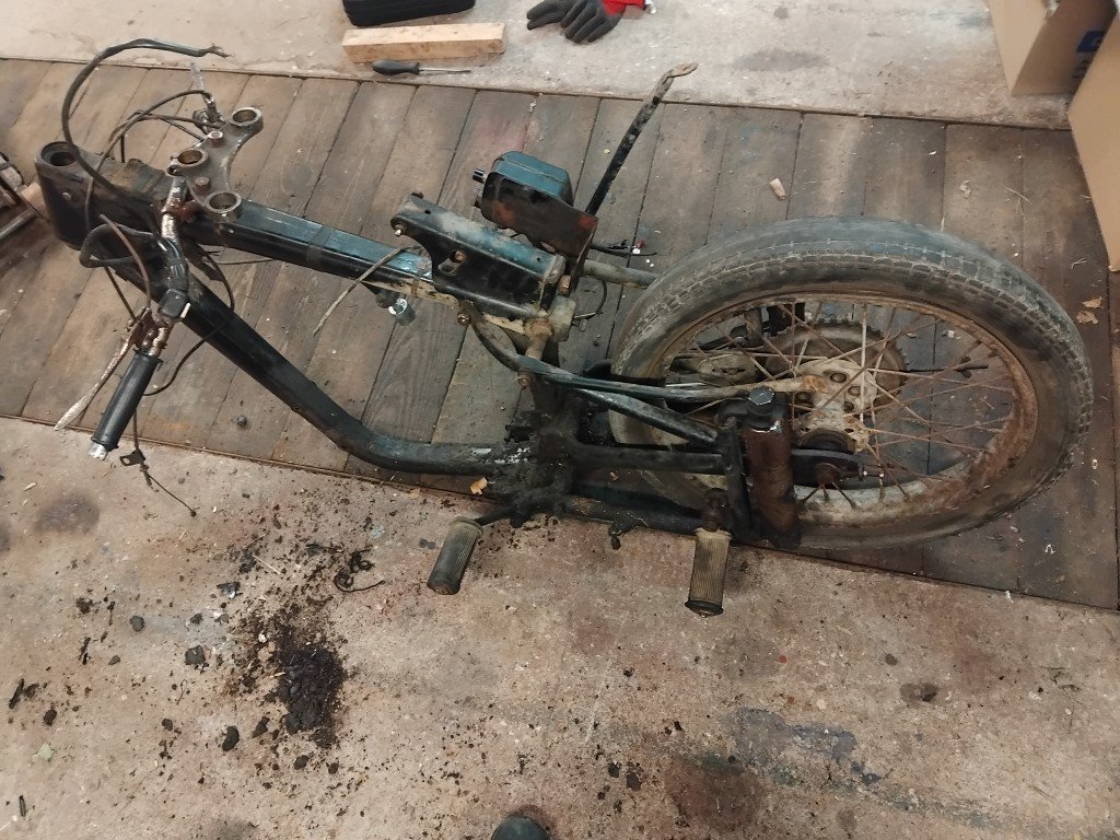

Hanke edistyy, vai pitää sanoa että ottaa ennemmin takapakkia kun kokonainen pyörä purkaantuu osiksi? Näin ne ikuisuusprojektit pahvilaatikoissa yleensä saavat alkunsa :shifty: Sainpahan sen kuitenkin isän tallista pois tilaa viemästä, ja irto-osia voi näpertää kotonakin. Tankin sisäinen ruosteenpoisto ja muuta happoista odottaa tekijäänsä.
Runko vaatisi pesun painepesurilla että sitä viitsisi käsitellä ja irroitusöljy löytäisi itsensä perille. Pesuri vaan sattuu olemaan korjaamolla joten odotellaan sitä vielä hetki.
Osaako joku viisaampi kertoa mihin tuo takajousitus toimiessaan perustuu? Onko siellä "hydraulista" vaimennusta vai pelkkä jousi ja tarpeellinen määrä kitkaa (öljyn seassa) jossain välissä rajoittamassa menoa? Tällä hetkellä myös kaikki tuntuu olevan yhtä puuta. Jäykkäperäisen saisi rakennettua helpomminkin, eli tällä hetkellä jonkin osan pitäisi kaiketi liikkua johonkin nähden. Onko joustovara ehjänä sitten sentin, kaksi, kolme, viisi?

Lähetetty: 24.03.2026 22:23
Kirjoittaja hyvonenh
Joku sanoi aikoinaan, että 49:n takajousitukseen on saatu yhdistettyä plungeriperän ja heiluriperän huonoimmat piirteet...
Kait sen on tarkoitus kuitenkii ees vähän joustella.
