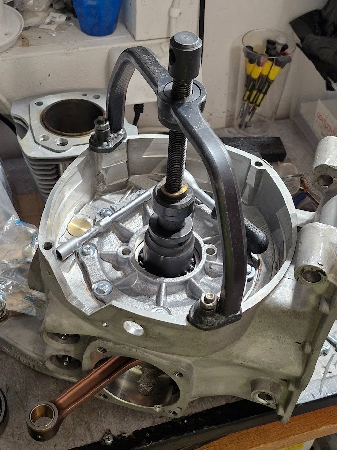

Porattu vauhtipyörän mutteri oli jossaki jemmapiilossa, niin IMZ kytkintyökalulla muljukeskikooliin (kääntyilee) "tuntuma" jolloin pulteilla kannen paikoilleen vedätys kävi tasaisesti.

Siis hei haloo, onks tää Voyagen lohko ja kampiakseli lukitaan etupäästä lohkoon??????
Ps ja toi on normi kuuspätkän takalaippa

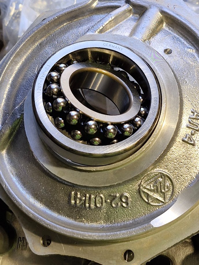

Lähetetty: 22.03.2026 21:03
Voyage lohko
SV kampura
650 takalevy
750 syliterit ja männät
Edessä normi 6207 ja taate tuli tommone mulju.

No niin jopa on tulossa kompo mosa ei varmaan löydy toista samanlaista...
Ps tuon tuplarivilaakerin referenssi luku ei nyt ole ihan optimaallinen tuohon paikkaan, mutta vamaankin toimii Hanko --- Utsjoki kioskit ja postilaatikko ajot

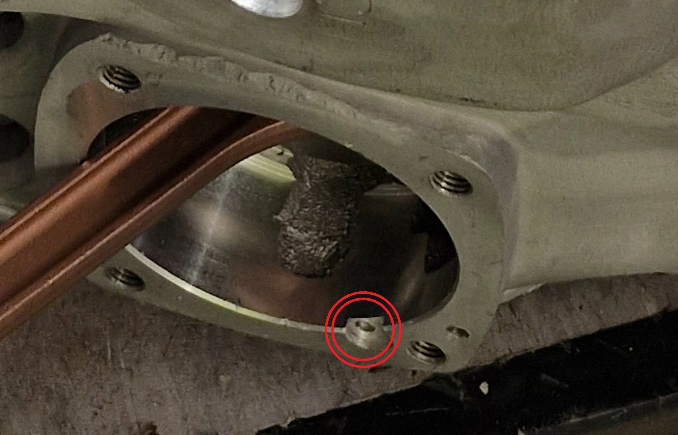

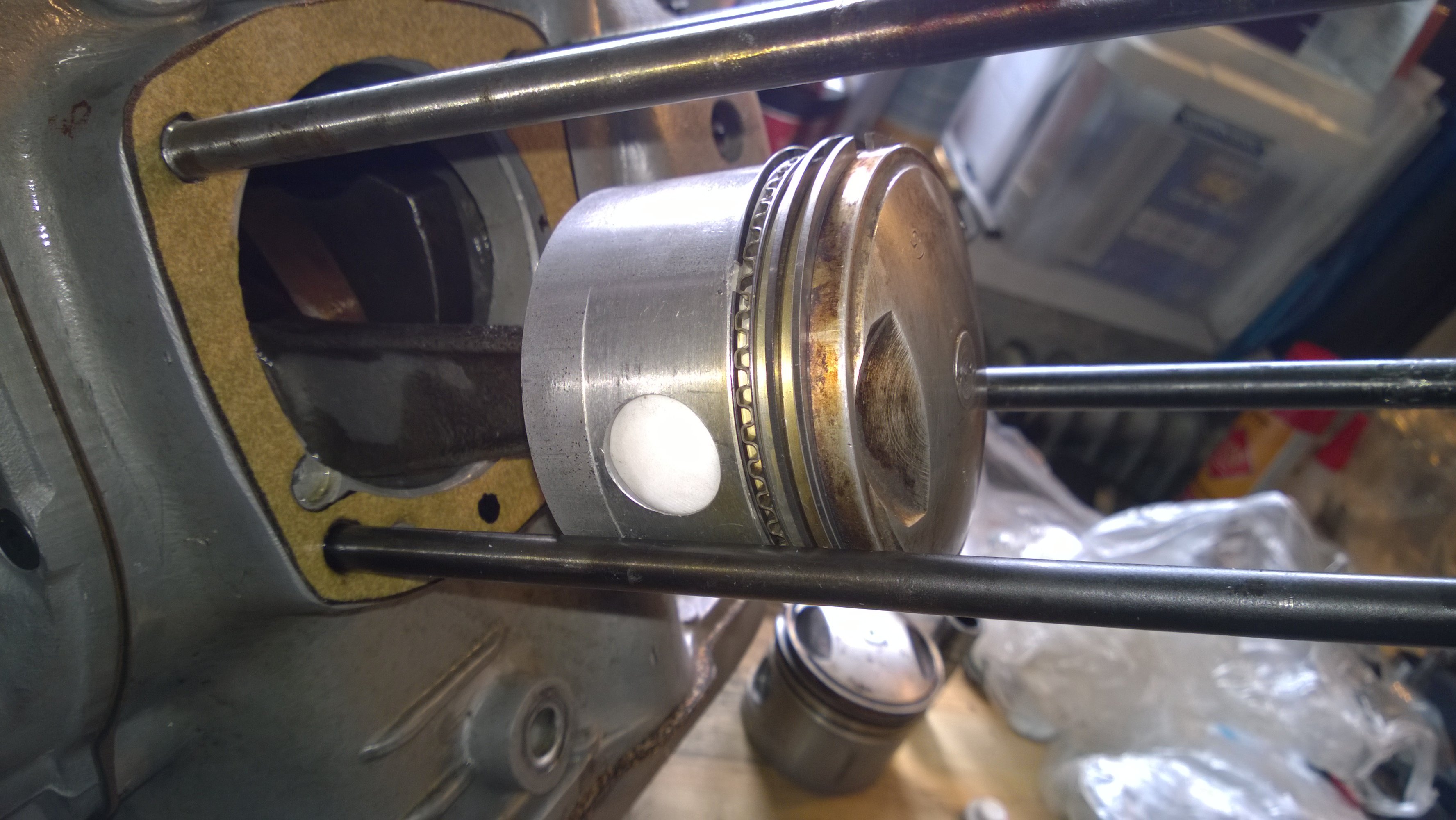

Lähetetty: 23.03.2026 12:54
Siitä se öljy kiipee pytyn reunaa pitkin ylös...
oil kanava vasen pytty
piston 5.jpg (846.98 KiB) Katsottu 3978 kertaa

Iris Heart kirjoitti: 23.03.2026 10:15 Mikä tää homma on että SV (sivuvena?) kampi OHV koneessa? Onko jotakin salaista taikuutta mitä ei vähempiälyisille jaeta?
Lähinnä onnettomien yhteensattumien summa kun leekoja tallissa ja lapsen mieli alkaa yhdistellä.
Sivuvenan kampiakseli eroaa pääosin 650 kampurasta vain iskunpituuden verran. Laakeroinnin puolesta ne menee ristiin lohkoihin. Kikkailtaessa 650cc sylinterin juureen koropala ja saadaan 750cc tms miten ny uskaltaa puristuksia ottaa, kun palan paksuudella on ratkaiseva merkitys. Näitä on takavuosina sepät tehny.
Tässä tapauksessa lohko on Voyagesta (välimalli ja enemmän 650cc sukua) mutta 750cc tyylin öljykanavat valmiina.
ja niihin liittyen...
karppi kirjoitti: 23.03.2026 11:30 Mite sie Sasu aattelit,et tuo öljynsyöttö olis vaemmalle puolelle turha... :think:
Muistin että 750cc ei ole männän päälle syöttöä, mutta niinpäs vaan olikin :mrgreen:

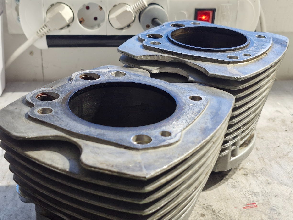

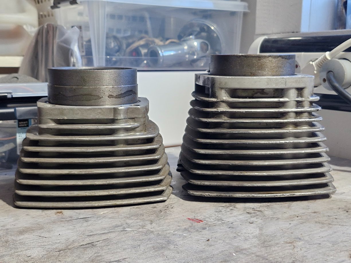

Uskila kirjoitti: 23.03.2026 12:54 Siitä se öljy kiipee pytyn reunaa pitkin ylös...
Leikit on kivoja siihen saakka kun ne menee hyvin. Helma Voyagessa 92mm lohkossa ja 750cc 88mm joten mahtuhan se 750cc sylinteri hyvin ku koitti :mrgreen:
No siellä onkin ny 2 mm vapaata tilaa öljylle karata kampikammion suuntaan...

kalkkuna kirjoitti: 24.03.2026 22:14
Toi ei ole paha korjaantuu parilla O-renkaalla tai sorvuuttaa soviterenkaan...
Mutta mutta entäs männän lakikorkeus, tarvitaanko sovitepalaa lohkon ja pytyn väliin?

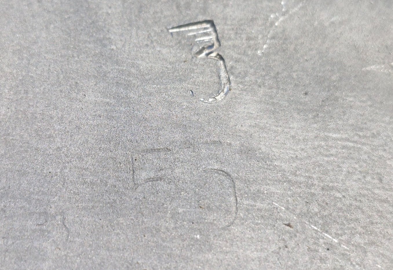

MATTI kirjoitti: 24.03.2026 22:43 Siistin näköisiä rattaita..löytykö ihan lohkon numeroon sopivat rattaat?
Ehkä löytyi. Voyagen lohko on 3 leimalla. Alla näkyy kuitenki ekan tuomarin antama 55 leima, jota on hinkattu pois. Mikäli jossain 55 ja 3 välissä niin 4 lohko?
Nämä uuden ajan rattaat menee pikkasen eri kohdalla. 00 ja 0 on aina nolla. 1 ja 2 ykkös rattaat. 2 ja 3 menee kakkos rattaalla. 3 ja ylöspäin käyttää kolmosia.

Lähetetty: 25.03.2026 10:21
Uskila kirjoitti: 25.03.2026 08:42 Toi ei ole paha korjaantuu parilla O-renkaalla tai sorvuuttaa soviterenkaan...
Avartas kanavan lähtöä molemmin päin. Sitte messinkiputken pala tms sinne väliin pänninkiin. Mutta paksu O rengas helpoin. Liimalla kiinni ja sylinterin sovitus varoen. Pitääpäs mittoa...
Uskila kirjoitti: 25.03.2026 08:42 Mutta mutta entäs männän lakikorkeus, tarvitaanko sovitepalaa lohkon ja pytyn väliin?
750 sylinteri niin ajatus että SV ja aito 750 kampura niin kaverit suoraan (sama isku). Tossa olis hyllyssä 2017 teflonhelma männät pikku kilometreillä ja 750 A leiman sylinterit.
Plan BEE ne sun vanhat portaalle kuluneet 750 sylinterit ja poraus 82 virimännille (silloin ehkä shimmausta tiedossa).
Kokki kolmonen... Jos sais reilun 25mm palan alle -> Voyagen 82mm sylinterit vois hyödytää? Ne kun ei sovi mihinkään muuhun lohkoon. Mutta mitehän helma piisais mäntään...
Meneepäs mutkalle :doh:

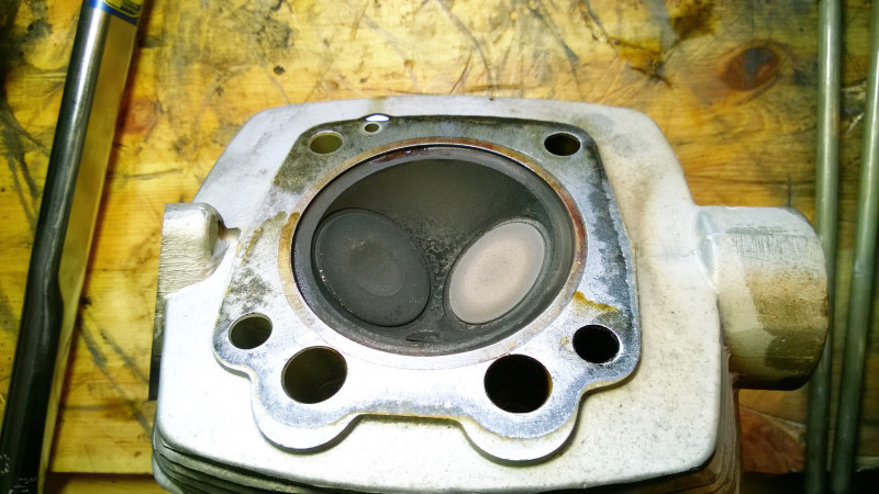

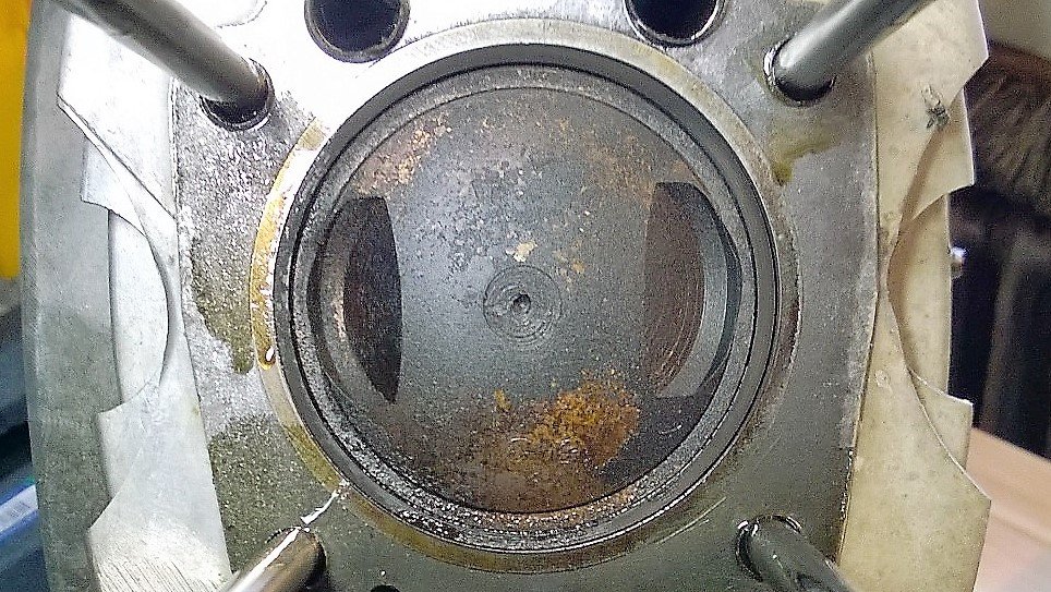

Normi IMZ 750 OHV yläkuolokohta olis noin...
YKK
YKK
Ps kannen tiiviste paikoillaan
Palotila
Palotila
