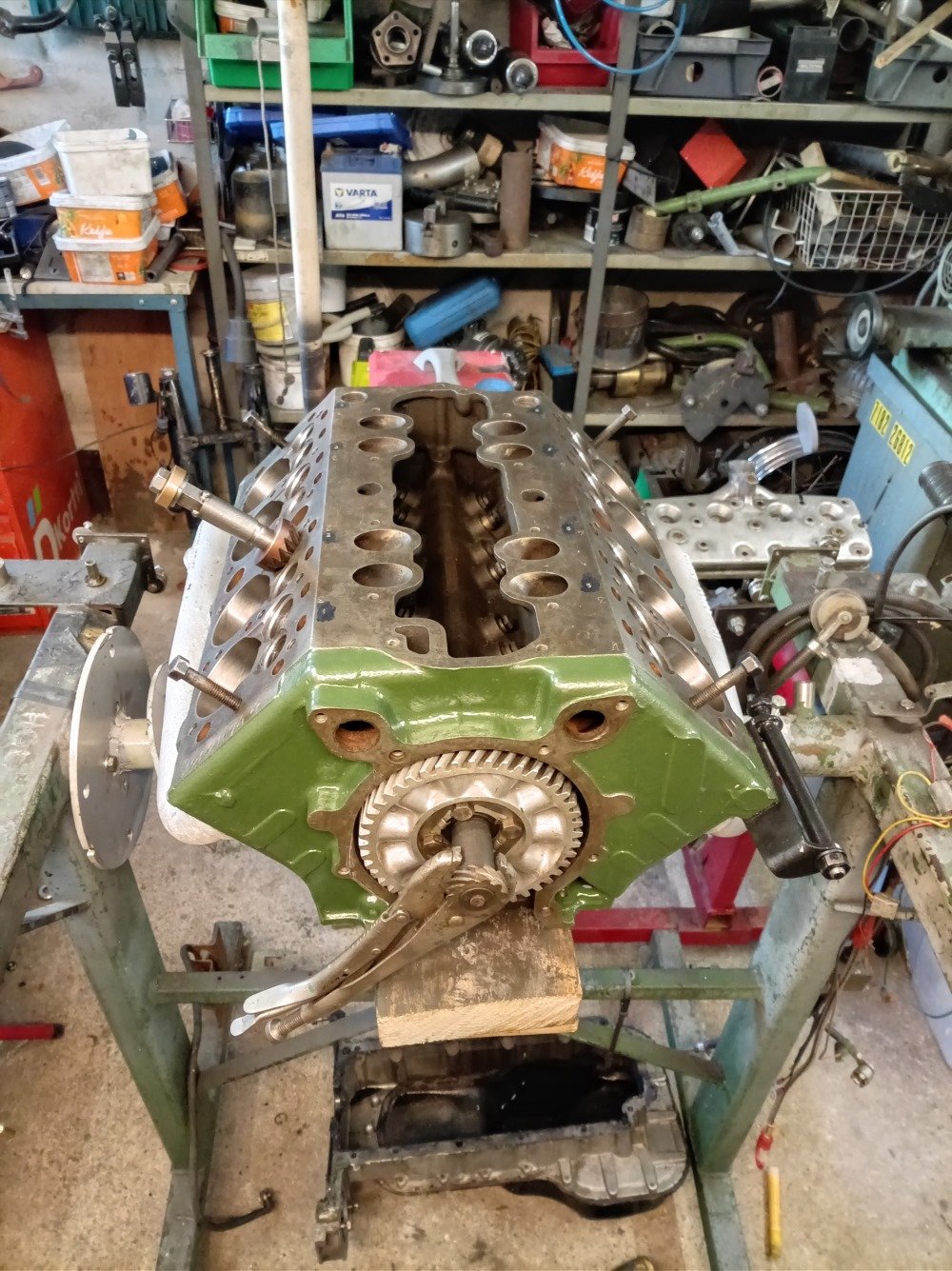

Tänään tehtiin seeti koneistusta vähän wanhempaan sivuventtiili koneeseen..(n. 70 vuotiaaseen)

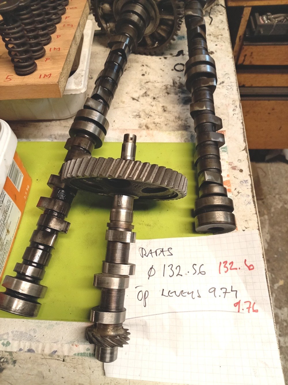

Lähetetty: 23.04.2026 10:23
Etsin lajitoverille K;n nokka-akselin ja rattaan..vieressä pari Simcan sivuvena V8 nokkaa... :lol:

Lähetetty: 23.04.2026 11:53
Nuinko vaan ne mitottaan hampaan päältä ja sopii tilalle?

Lähetetty: 23.04.2026 16:24
kalkkuna kirjoitti: 23.04.2026 11:53 Nuinko vaan ne mitottaan hampaan päältä ja sopii tilalle?
Ei suinkaan varmin tapa tehdä hiljainen jakopää..mutta jos ollut rikkoontunut yksi ratas , ja on ollut muistitiedon mukaan "hiljaisesta" jakopäästä,,voi varaosaa haarukoida sen ratasparin toisen rattaan ulkohalkasijasta (siitä kuinka syvään ne hampaat on alkuperäisessä "uponeet" pariin) Usein riittävän hyvä löytyy, mutta akselivälin mukaan asetetussa Jigissä homma on selkeästi varmempaa.

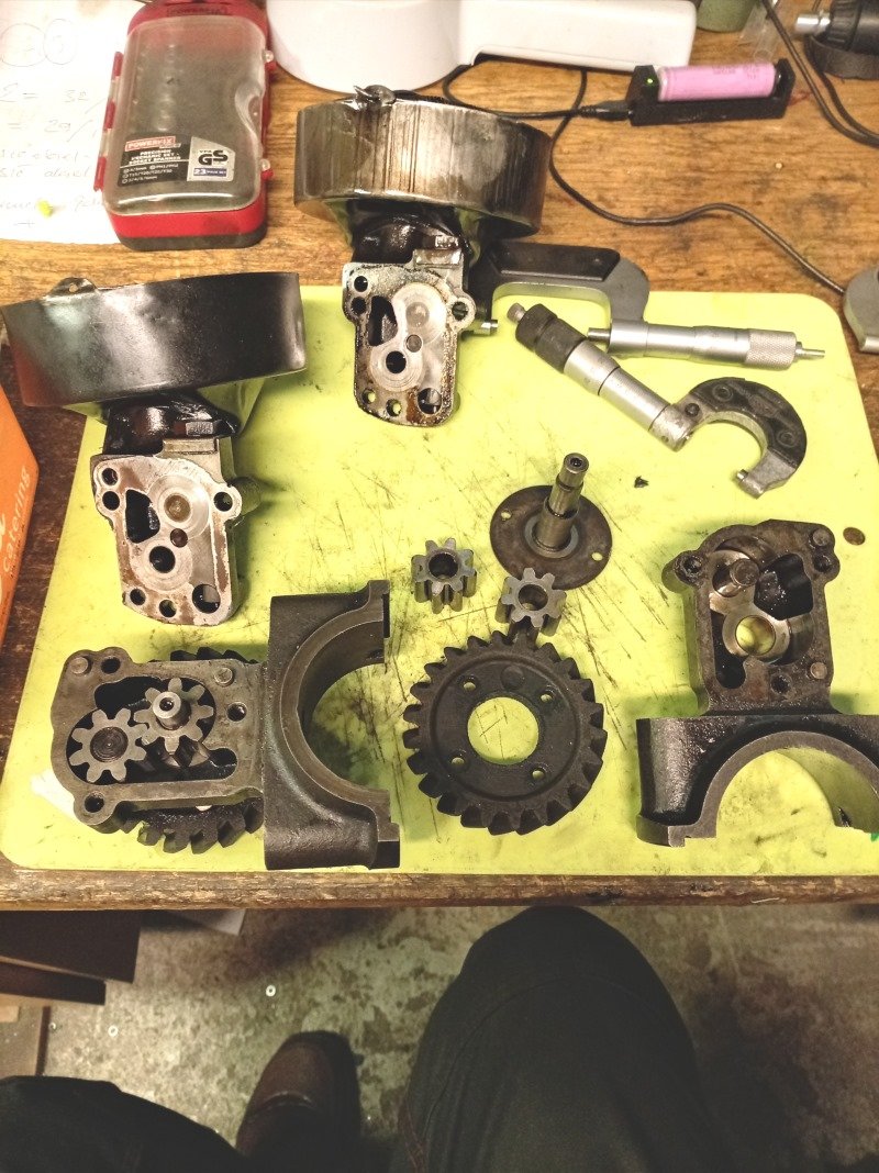

Lähetetty: 24.04.2026 15:19

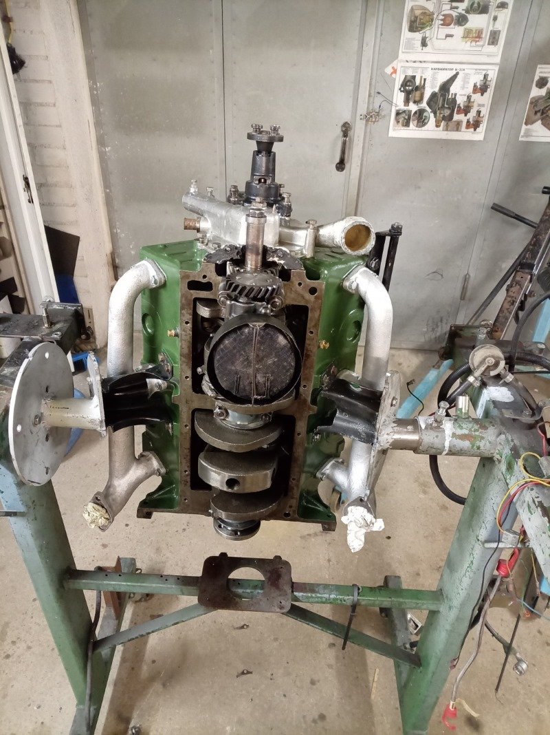

Tänään V8 öljypumppu sulkeiset..muutamasta ö-pumpusta risteytettiin parhaat osat yhdeksi kokolailla timmiksi pumpuksi..onneksi oli vielä yksi uudenveroinen fiiberi ratasakselikin..onhan tuo pumpun koko V8 koneeseen nähden aika... pikkuruinen. Rattaat taitaa olla halkasijaltaan samat tai pienemmät kun Dneprin kansivenakoneen Ö-pumpussa, mutta vain hieman korkeammat. Siis aivan alimitoitetut tuon koneen tarpeeseen nähden, varsinkin kun alkaa olla ohivuotoa jo hieman siellä ja täällä..

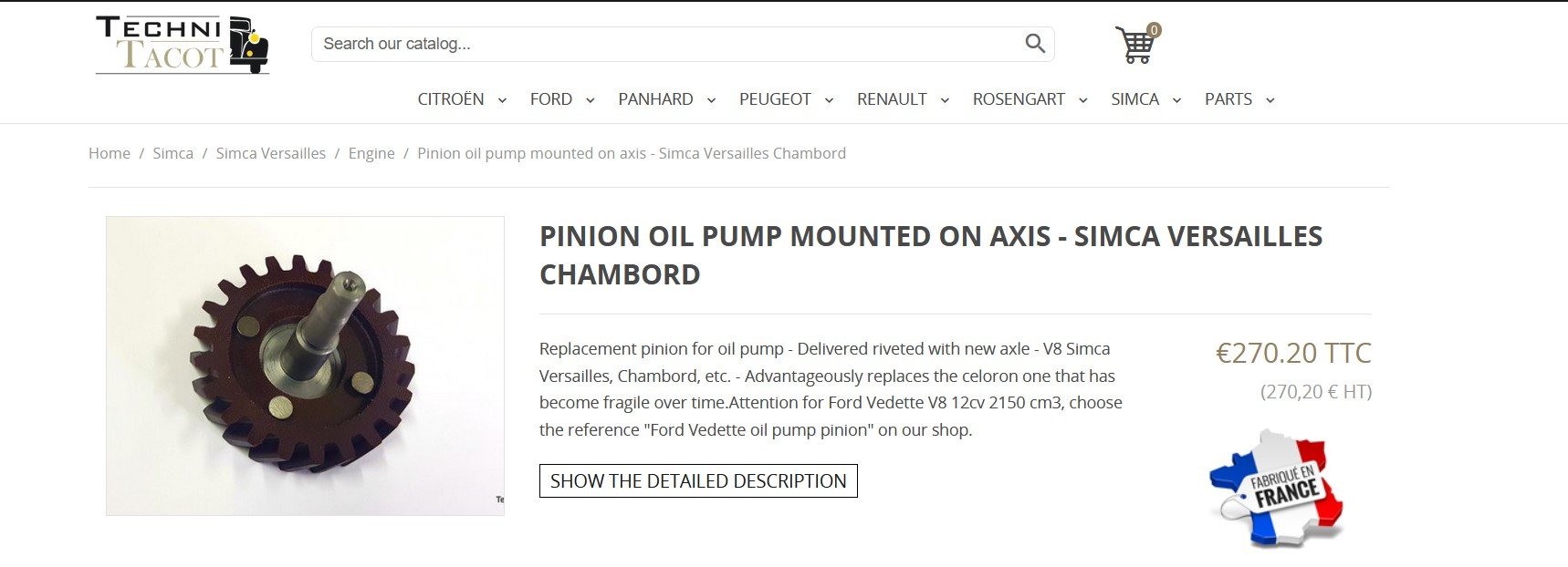

Minä olin joskus aikaisemmin jo mielikuvissani osaltaan tämmöisen moottorin omistajana. Kaveri oli kovasti kysellyt vanhasta Ford Vedetten raadosta, meinasi että rakennellaan siitä porukalla rotta-rodi siirtokilvillä ajettavaksi... Tutkiskelin jo maailmalta varaosia ja viritysohjeita, kunnes tuli ilmoitus että autonraato olikin sitten jo myyty muualle pois... Pitää rakentaa neljä K-pyörää tilalle ja laittaa ne yhtäaikaa käymään niin tulos lienee sama :lol:
Älä Matti hukkaa niitä huonojakaan öljypumpun osia, osilla alkaa olla hintaa: https://boutique.techni-tacot.com/en/en ... mbord.html

Lähetetty: 24.04.2026 21:24
Joo..mitään ei hukata.Tän harrastuksen osa "suolaa" on keksiä mistä näitä osia edes johonkin hintaan saa,.,,mitä ei itse pysty korjaa /valmistamaan. Näitä oli 60 ja 84 heppasia,,viimeset euromallit oli 84hv,,,sitten niitä tehtiin vielä Argentinassa/Brasiliassa ,,ja samalle pohjalle vielä kansiventtiili malliakin etelä amerikassa.

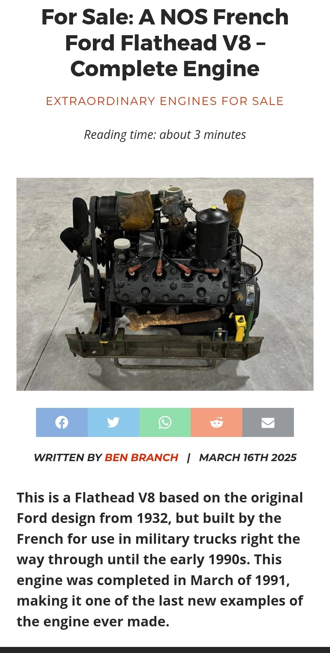

Lähetetty: 24.04.2026 23:01
Kirjoittaja Kaljee
Tuosta vielä patonkimaan omaa tuotantoa 90-luvun alusta :mrgreen:
https://www.ebay.com/itm/356161991690
https://silodrome.com/nos-french-flathead-v8/

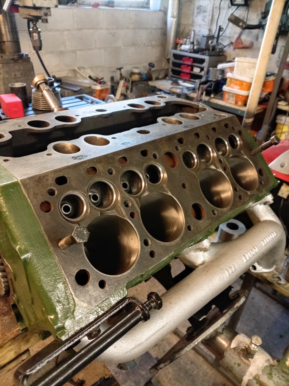

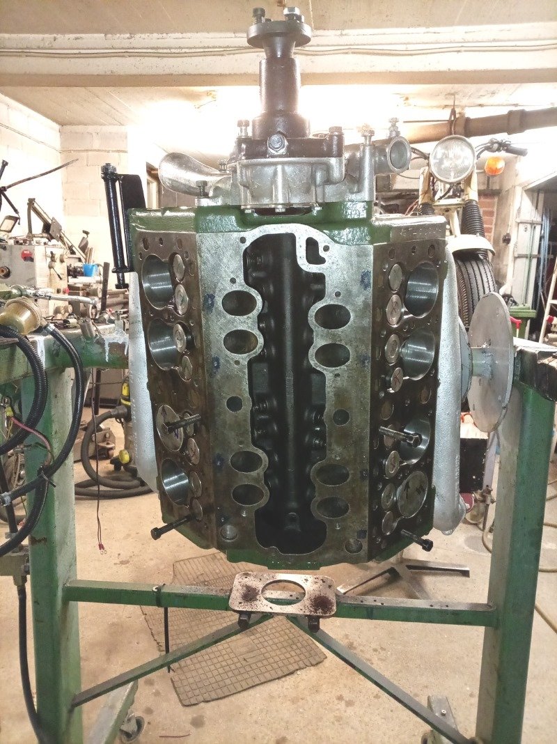

Aika vähän on keljumpia pikkupuuhia kun V8 sivuventtiikoneen venttiilien asennus,,,kädet olis hyvä olla pikkuvauvan kokoa ja woimaa kun lukkopihdeissä..No nyt on vaihdettu uudet runkolaakerit nokalle ja koneistetut venttiilit ja seetit sekä valikoidut "uudet" jouset. Mukava piristävä yksityiskohta tuolla imusarjan montussa askaroidessa venttiilejä,,siinä on venttiilinjousen lisäksi jousen pohjalautanen+ lautasen karkaistu sisäkartio+ tavan venttiililukot...ja tilaa asennella ,,, ei ole. No nyt kohti jo mukavampia kasaus hommia.

Joo vaatii ohuet avaimet..säätövaraa ei paljon ole..ja jos venttiili on laskeutunut hieman seetiin ja koneistaa venttiilin uudelleen kulmaan ja samalla seetin uudelleen kuntoon ,,kasaa venttiilit ,,niin melko varmasti ei säätovara enää riitä,,eli pitäis muistaa aina samalla lyhentää venttiiliä lukkopäästä hieman (milli tai jopa 1,5) ja silloin riittää säätövara,,ja hieman tulevaisuuteenkin.

Kirjoittaja JuhaK71
Tuo linkitetty 3,9 litran motti vuodelta 1991...
Mikähän lie sen tarina, liekö kunnostettu ja leimattu 1991. Varaosaksi Marmoneihin on kai tehty.
Wikin mukaan Marmonia tehtiin sivuventtiilikasilla 1973 asti.
Tapasiko Ranska operoida jossain entisissä alusmaissa, joissa oli mahdollisesta saatavana vain huonolaatuista bensaa, vai mikä lienee ollut syy pitäytyä Ukko Nooan aikaisessa, janoisessa moottorissa?

Kirjoittaja Kaljee
JuhaK71 kirjoitti: 02.05.2026 09:46 Tapasiko Ranska operoida jossain entisissä alusmaissa, joissa oli mahdollisesta saatavana vain huonolaatuista bensaa, vai mikä lienee ollut syy pitäytyä Ukko Nooan aikaisessa, janoisessa moottorissa?
Sotavoimissa ei paljon paina tekniikan suunnittelu/tuotantovuosi tai polttoaineen kulutus, kunhan kalusto suorittaa sille asetetun tehtävän tavalla tai toisella. Ranskan byrokratian edes etäisesti tuntien, uskon myöskin olleen helpompi ja nopeampi savotta teettää olemassa olevaan kalustoon vaikka sitten kokonaan uusia moottoreita kuin alkaa kilpailuttamaan korvaavan uuden kuljetuskaluston hankintaa... Eihän tuossa ole ollut edes kahta vuosikymmentä välissä viimeisimmän ajoneuvon ja uuden moottorin valmistuksen välillä, vuosikymmen sinne tai tänne kaluston ikää ei meinaa mitään kun ei puhuta mistään eturintaman hyökkäyskalustosta...

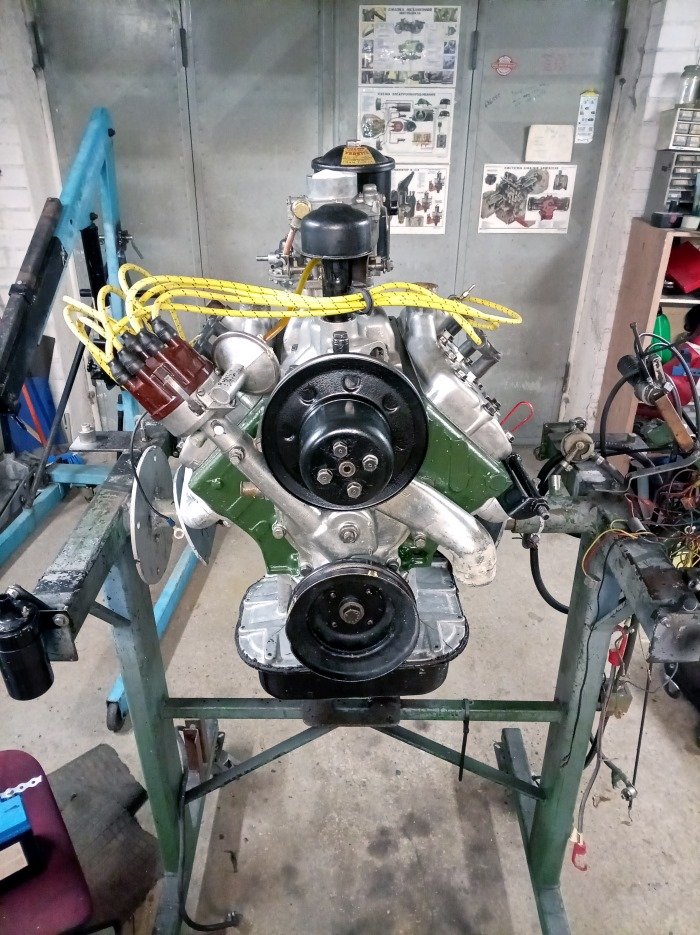

Lähetetty: 04.05.2026 19:28

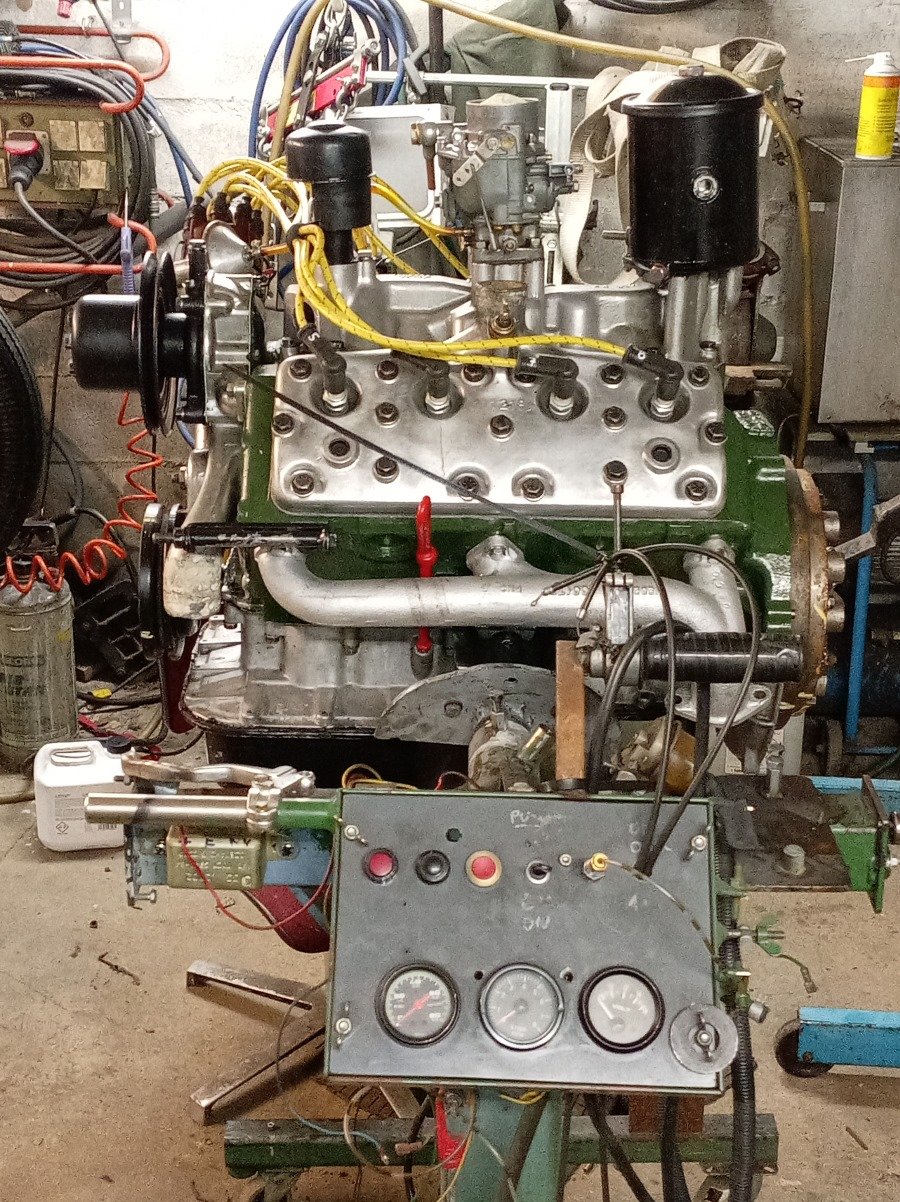

Nyt alkaa olla kohta jo edessä koe käytöt..raskaat osat on nyt kiinni,,kannet/sytkä/ laturi ym oheiskamaa ja sitten käyttö. Ihanan raskas mötikkä ,Hauskaa kun kytkimen asennuksessa voi käyttää itäpyörän levyn keskitys työkaluja,,tässä koneessa on täsmälleen saman kokoinen /poorinen kytkinkeskiö kun itämopossa. :dance:

Lähetetty: 05.05.2026 22:15
EI VIELÄ pääsyt pamauttaa V8;sii tulille,,meni hieman enempi aikaa silotella kansien tiivistepintoja ja lopuksi aina niin ihanan tuplakärkijakajan sytkän hienosäätöä "hieman" jo kuluneella jakajan nokkakappaleella...no huomenna pamahtaa.

Lähetetty: 06.05.2026 21:32
Tänään alkoi Simcan kasi somasti jo käydä lotkottaa...käytin pari kertaa lämpimäksi ilman vesiä. Öljynsuodatin hieman vuotaa öljyä..pitää sorvailla uudet kansiosa kiinitysruuvin alukset..huomenna vesikierto (hanavesi) koneeseen ja pidempi koekäyttö ja pientä säätelyy . Lopuksi kansien kiristys ja eiköhän se ollut sitten siinä. Trevlig resa..

Kirjoittaja Kaljee
On se vaan moottorina tyylikkään näköinen, laita toki videota kuinka se käydä lätkyttää kun kaikki on saatettu nippuun :clap: Vai pitääkö tuo ääntä ollenkaan, kunhan pyörii hiljakseen omaan tahtiinsa?

Kirjoittaja hyvonenh
Autossa ollessaan kuuluu vain tuulettimen humina ja jos oma mekaaninen bensapumppu on käytössä , niin sen käyttöpuikon aaltoileva ääni... ei muuten vapise eikä tutise...

Lähetetty: 07.05.2026 22:05
Kaljee kirjoitti: 07.05.2026 20:56 On se vaan moottorina tyylikkään näköinen, laita toki videota kuinka se käydä lätkyttää kun kaikki on saatettu nippuun :clap: Vai pitääkö tuo ääntä ollenkaan, kunhan pyörii hiljakseen omaan tahtiinsa?
Joo..piti rouvan ottaa tänään illalla video kun käynnistelen koneen,,,no "Simca mies" oli jo pihalla hakekemassa konetta, kun kuuli sen olleen jo käynnissä,,,eli kone vietiin jo kiiruusti eteenpäin,jäi lyhytfilmi ottamatta..flop..flop ja huminaa siitä vaan kuuluu. :lol:
