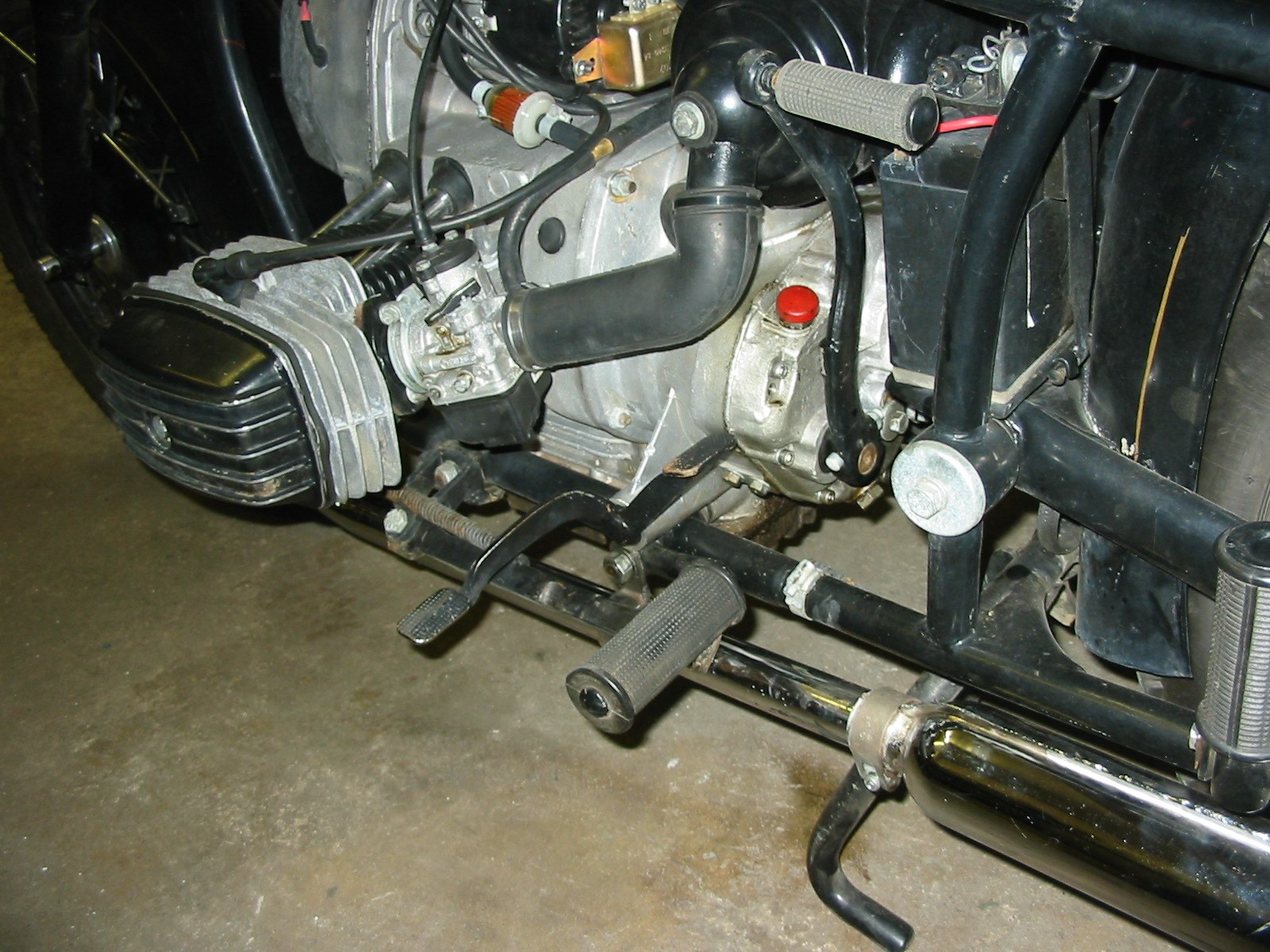

Joo..siis noin ei pidä tehdä..Sivuseisontajalka pitää olla sellainen että sen alhaalla olon näkee , tai jos sitä ei nää (kuten kuvassa jää juuri pytyn taa) niin sen aseman ilmoittaa jokin valo ,summeri tai esto lähteä liikkeelle. Jalan pitäisi jäädä asentoon jossa se voi alasjäädessä (joka kumminkin joskus tapahtuu) taittua taakse (pois) kun mopo kallistuu vauhdissa jalan puolelle, eli jalan kulma on sellainen että se taittuu juuri pois ilman että sen liikerata vaatii mopon kallistamista jalan vastaiselle puolelle, koska jos näin ei ole ja ajat vauhdilla vas. kaartuvaan kurviin jalka alhaalla ei ole mitään mahdollisuutta selvitä kurvista kun ajamalla tieltä ulos ( kokemus Jyväskylän yläpuolella eräällä vauhdikkaalla tienpätkällä..) voisin laittaa kuvan omasta sovelluksesta ,jonka nysväsin näiden useiden kokemusten pohjalta, joista hurjin oli juuri tuo jyväskylässä ulos ajo. Näin se helpoimmin tapahtuu..pysähdyt vaikka vaihtamaan sadeasua ,tms. ja ajotoveri lähtee vetää edellä vauhdilla. hyppäät pyörän selkään ja vauhdilla perään kunnes tulee eka kurvi vasemmalle ja yrität kallistaa mopoa..kraah.kraah!! perkele! ei kallistu ..onko puita..kiviä..tolppia..jarrua.muutama sekunnin kymmenys..tuosta ulos penkalle..ja toivotaan ettei mitään isompaa edessä...Tai olet lähdössä kiskalta ja tulee juuri se ikuinen jutun kertoja sekoittamaan lähtörutiinit ..onko jawa,,isällä oli samanlainen..jne, ja sitten matkaan nopsasti ,hiki jo valuu.. ekä kurvi ja taas....
Re: keskiseisontatuki
Lähetetty: 09.06.2015 13:47

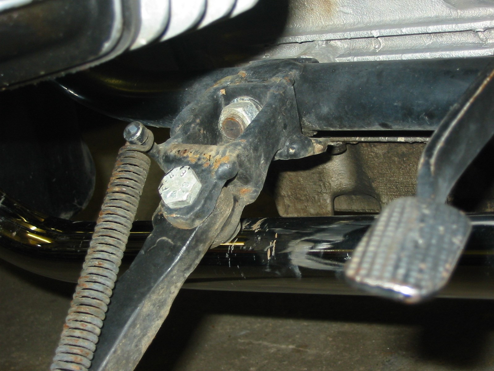

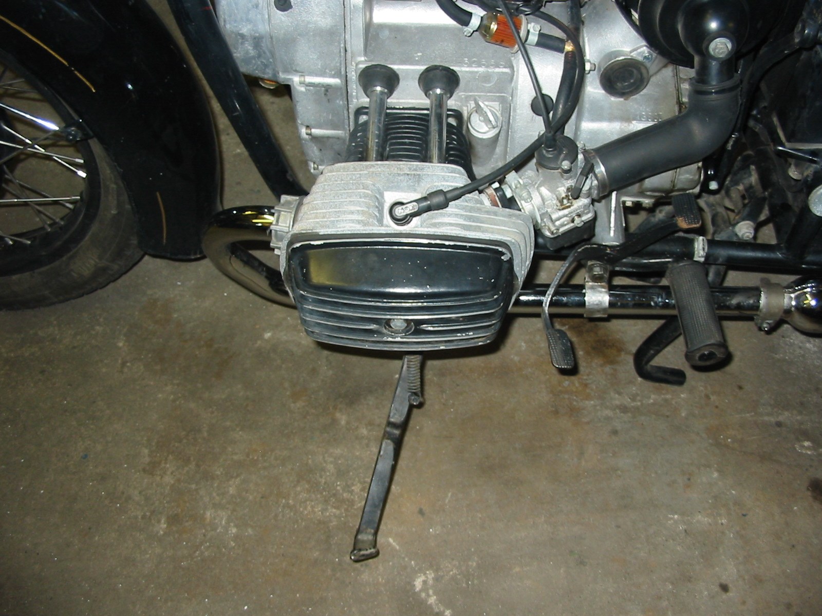

Ohessa pari kuvaa omasta nysväyksestä..
-jalka kääntyy "somasti" vaakatasoon ja tukeutuu kärjestään jalkatapin kumiosaan, siis ei rämise.
-seisontalinja lähellä kohtisuoraa mopoon nähden ,pystyy kääntymään sivuun kun nappaa maahan
-Kiinnitys koneen etukiinnitys kohtaan, kuvasta ei selviä, mutta pieni tasotuki runkoputken alla, joka pakottaa jalan pysymään linjassa runkoputkeen nähden, kiilaantuu paikoilleen kun mutterin kiristää.
-ei hetku eikä keiku..aika järeetä kangeee, mutta eipä ole pettänyt,,siis eihän se mikään soma ooo!!

Terve, tuollaista Uskilan kuvan kaltaista itse uumoilin nysvääväni mutta Matti puhuu kanssa asiaa. Ainakin yhden tutun tiedän menehtyneen siksi kun jalka alhaalla lähti "kiskalta" :-( Mites jos kiinnitys olisi molemmista pulteista (kestävyys parempi) mutta jalka lähtisi lähempää jalkatappia? Näkyisi paremmin :roll:
