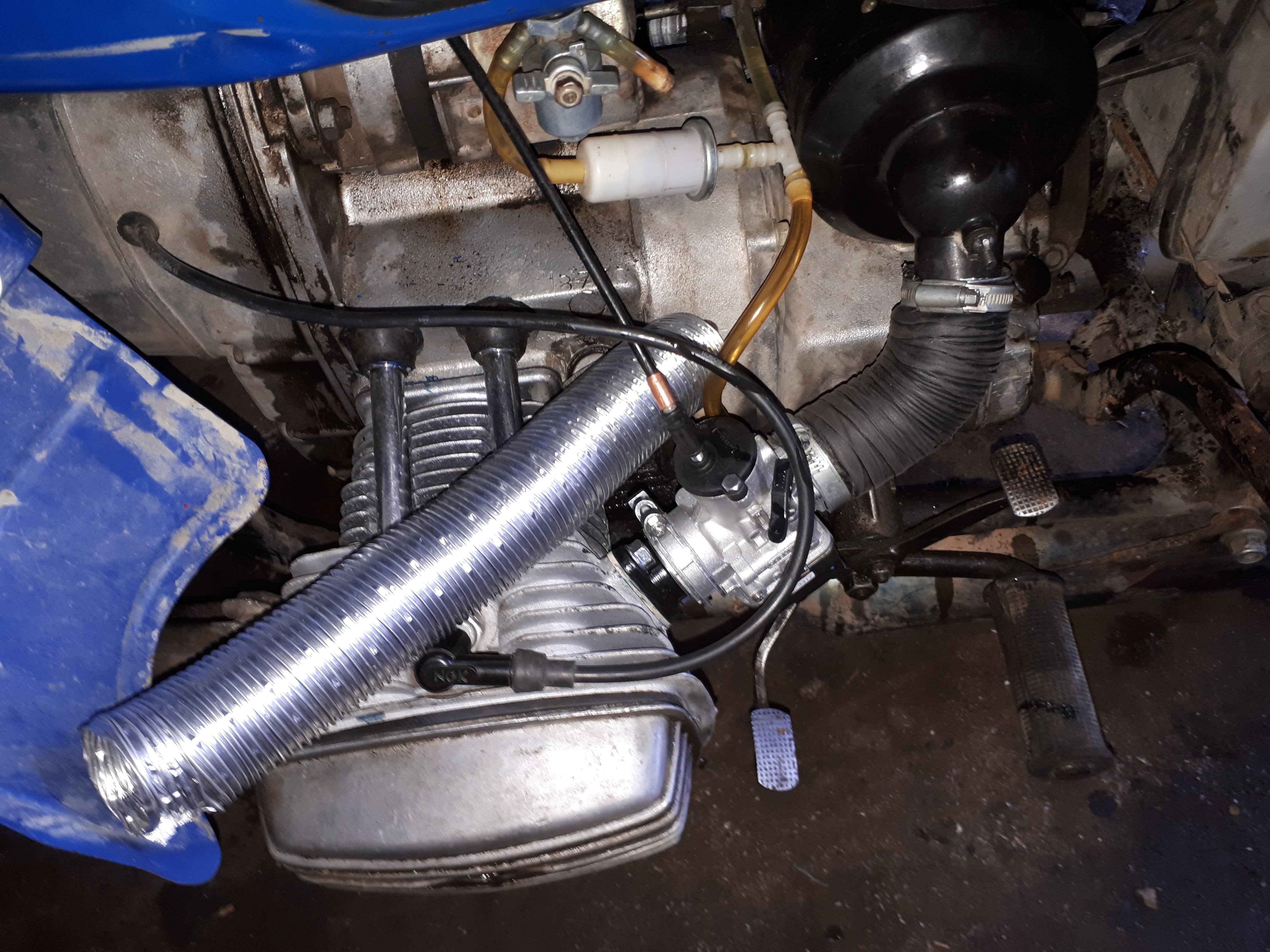

Kaivanpa esiin tämän vanhan ketjun. Olisi itsellä sama ongelma eli alkaa nuo imuputket olemaan finaalissa, halkeilee. Tilasin Oikariselta uudet ja eihän ne käyneet paikalleen. Toisen sain vängättyä kun kikkailin, mutta ei sekään oikein istunut. Ja toinen jäikin sitten kuvien mukaisesti aika kauas maalistaan kummalle puolelle tahansa yritettynä...
Kuva Kuva
Itse kun en ole alunperin tuota palapeliä rakentanut, niin en tiedä mikä yhdistelmä (kaasarit/putsari/laatikko) siinä nyt on ja millaiset ne imuputket pitäisi olla. Mutta sen tiedän, ettei nuo käyneet paikoilleen.
Siihen oli Latvian poika rakentanut joistain imuputkista niin, että niissä on yläpäässä ensin n.9cm sisällä suoraan metalliputkea vahvikkeena ja sitten se mutka. Noihin tilaamiini nähden se mutka on pienemmällä kulmalla eli noissa aiemmissa se kulma on noin 45 astetta, kun taas tuossa Oikarisen putkissa se kulma on 90 astetta.
Onko jossain joku paikka, missä näitä olisi jotenkin valinnan varaa ja pääsisi etsimään sopivia? Tai onko vinkata, mistä voisi ostaa jotain soveltuvaa tarvikeputkea, mistä saisi itse modattua helposti sopivat? (tuo ketjun ensimmäisen viestin linkki ei toimi enää)

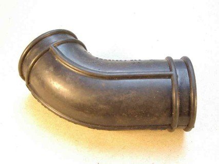

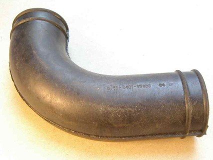

Re: Kaasareiden ja ilmanputsareiden väliset letkut
Vasemmalla Uralin letkut, ne on 90 asteen kulmilla.
Oikeella Dneprin letkut, niissä loivempi kulma ja lisäksi ovat päistään vähän viistot. Nää ku on pönttövaimentimeen tehdyt.

No niin eli Oikarinen on laittanu mulle Uralin letkut. Nimenomaan tuollaiset 45 asteen kulmalla pitäisi olla. Pitteepä soitella sille että laittaa oikeat.
Kiitos kalkkuna.

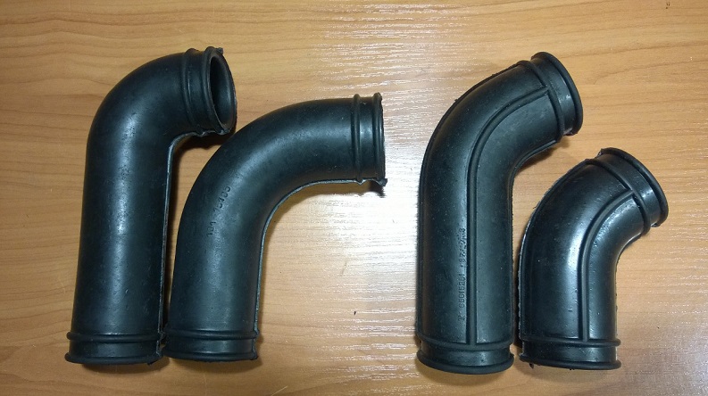

Alla kuva mun alkuperäisistä. Katoin näiden kyljestä valmistenumerot:
65015261 4
65015262 2
Näillä valmistenumeroillakin kun hain niin löytyy Dneprin putkia esim East Highwaylta ja toinen on tuollainen tynkä. Mulla näyttäisi about samat valmistenumerot, mutta molemmat on pitkiä. En ymmärrä. Mikä neuvoksi? :eusa-think:
En jostain syystä nyt saanut millään lisättyä kuvaa suoraan tähän, niin laitetaan linkkinä:
https://www.dropbox.com/s/waynube04act9 ... .jpeg?dl=0

Kyllä niillä on erot , sekä eri merkeillä (ural/neppari) sekä molemmin puolin omansa..kuva....
ural vasen.JPG (22.88 KiB) Katsottu 8181 kertaa
ural oikea.JPG (19.04 KiB) Katsottu 8181 kertaa
neppari vasen.JPG (19.47 KiB) Katsottu 8181 kertaa
neppari oikea.JPG (20.32 KiB) Katsottu 8181 kertaa

Juu on erilaisia. Mutta kummatkaan ei sovi mulle.
Nuo Dneprin letkut on lähempänä, mutta toinen noista myytävistä (mitä minä olen nähnyt) on liian lyhyt.
En tajua, että noissa mun letkuissa on about sama valmistenumerokin, mitä Dneprin letkuissa ja silti toinen on pidempi.
(katso toi mun linkkaama kuva) https://www.dropbox.com/s/waynube04act9 ... .jpeg?dl=0

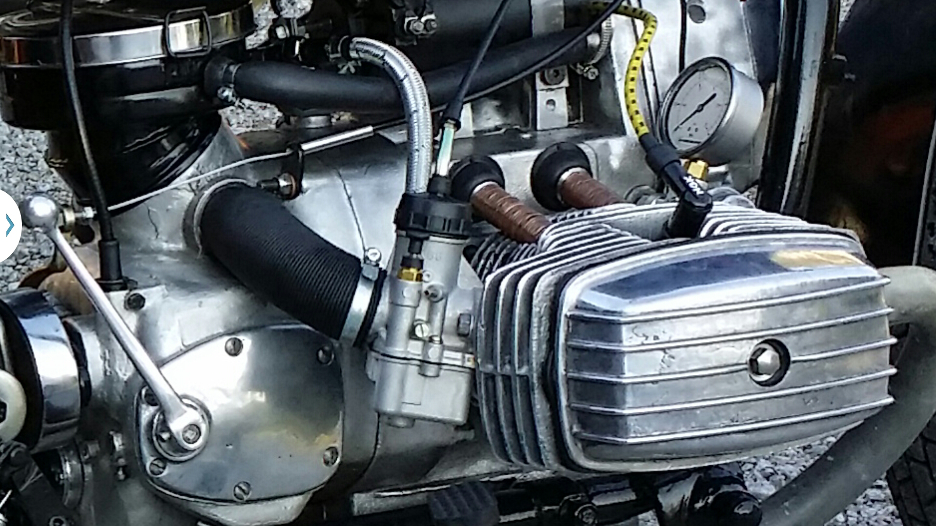

Minä tein letkut alukurttuputkesta, jonka päällystin vulkanoituvalla teipillä.

Erilaisia kurttuletkuja on porukka näemmä käyttänyt.
Eikö noista tule jotain pyörteilyjä siihen ilmavirtaan vai eikö sellaiset haittaa?
Kaikki on mahdollista paitsi pyöröovista hiihtäminen.
No Niin
Keskuspölyimirin letkusta saa myös käypeset.
Kaasarin ja haitariputken väliin pitää laittaa sopiva kumiputken pätkä.
Ilmanputsarin ja haitariputken väliin ilmastointiteippiä sopiva kerros.
On kestänyt bensaa kolme vuotta. Löytyy K-rautakaupasta. paketissa 2kpl letkuja.
Metalli spiraali sisällä, ei mee runttuun.
