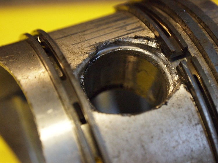

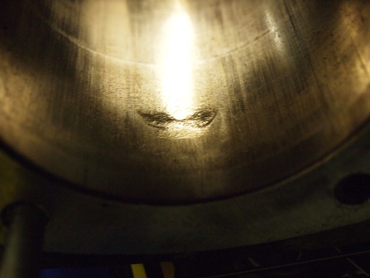

DR Markku
Viestit: 153
Liittynyt: 25.02.2009 13:42
Paikkakunta: Muhos
Re: teflon tappi
Viesti Kirjoittaja DR Markku »
Ja tämän näköstä jäläkiä tullee iliman teflontappia :-(
mäntä 002.JPG (109.71 KiB) Katsottu 7453 kertaa
Mäntä 026.JPG (88.83 KiB) Katsottu 7453 kertaa
Onneksi kysseessä on varakone joka pitäs saaha kunnostettua.
Nikuzai
Viestit: 1799
Liittynyt: 29.09.2008 20:55
Paikkakunta: Suomussalmi
Re: teflon tappi
Viesti Kirjoittaja Nikuzai »
DR Markku kirjoitti:Ja tämän näköstä jäläkiä tullee iliman teflontappia :-(
Näyttää olevan aikareilu päittäisrako öljyrenkaassa
