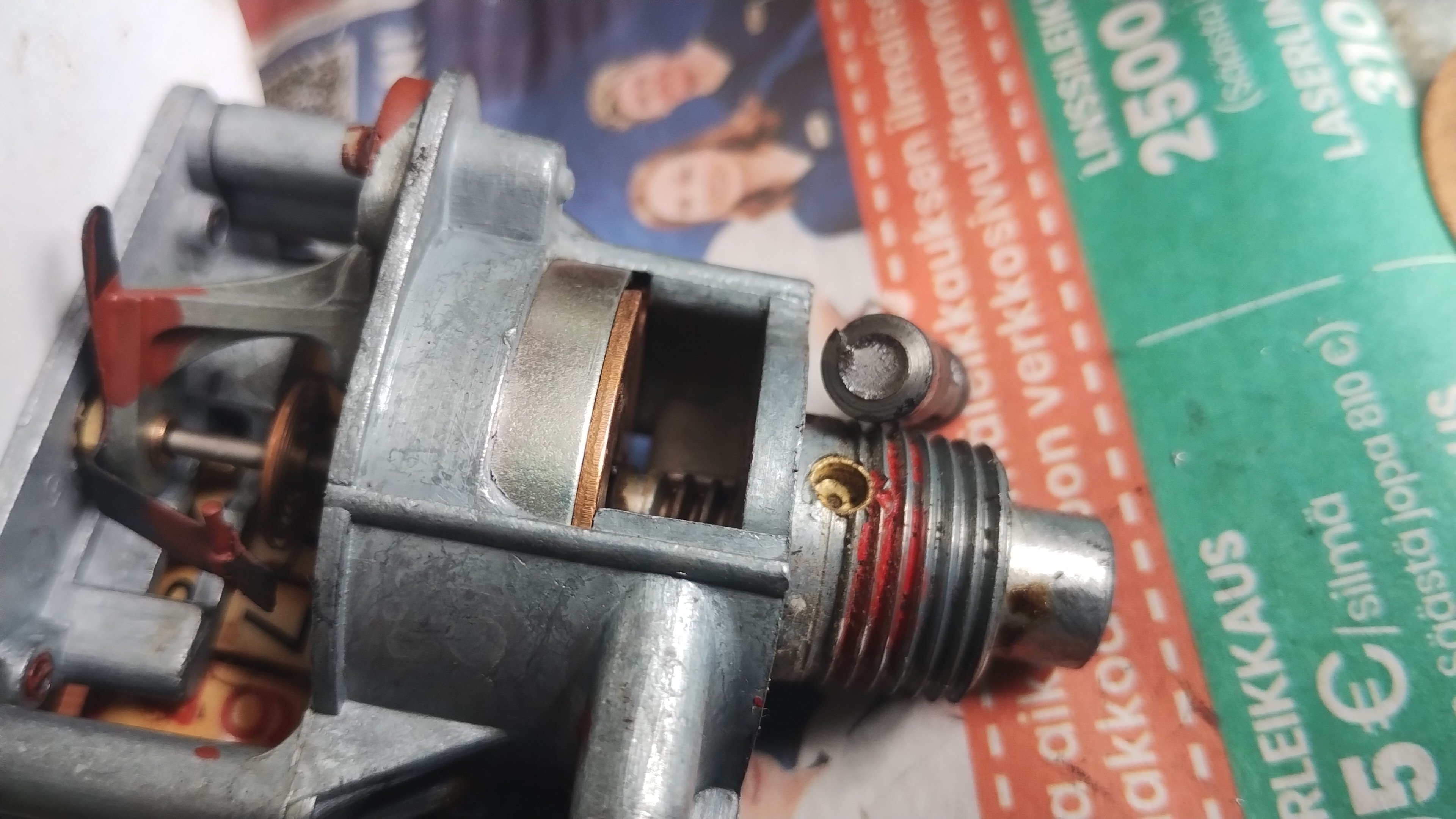

Re: nopeusmittari
Siispä tutkimaan, mitä originaali on syönyt...
Pyöritinakseli on poikki ja mittarin jousi joko poikki tai kiinnikekiilan alta irti lipsahtanut.

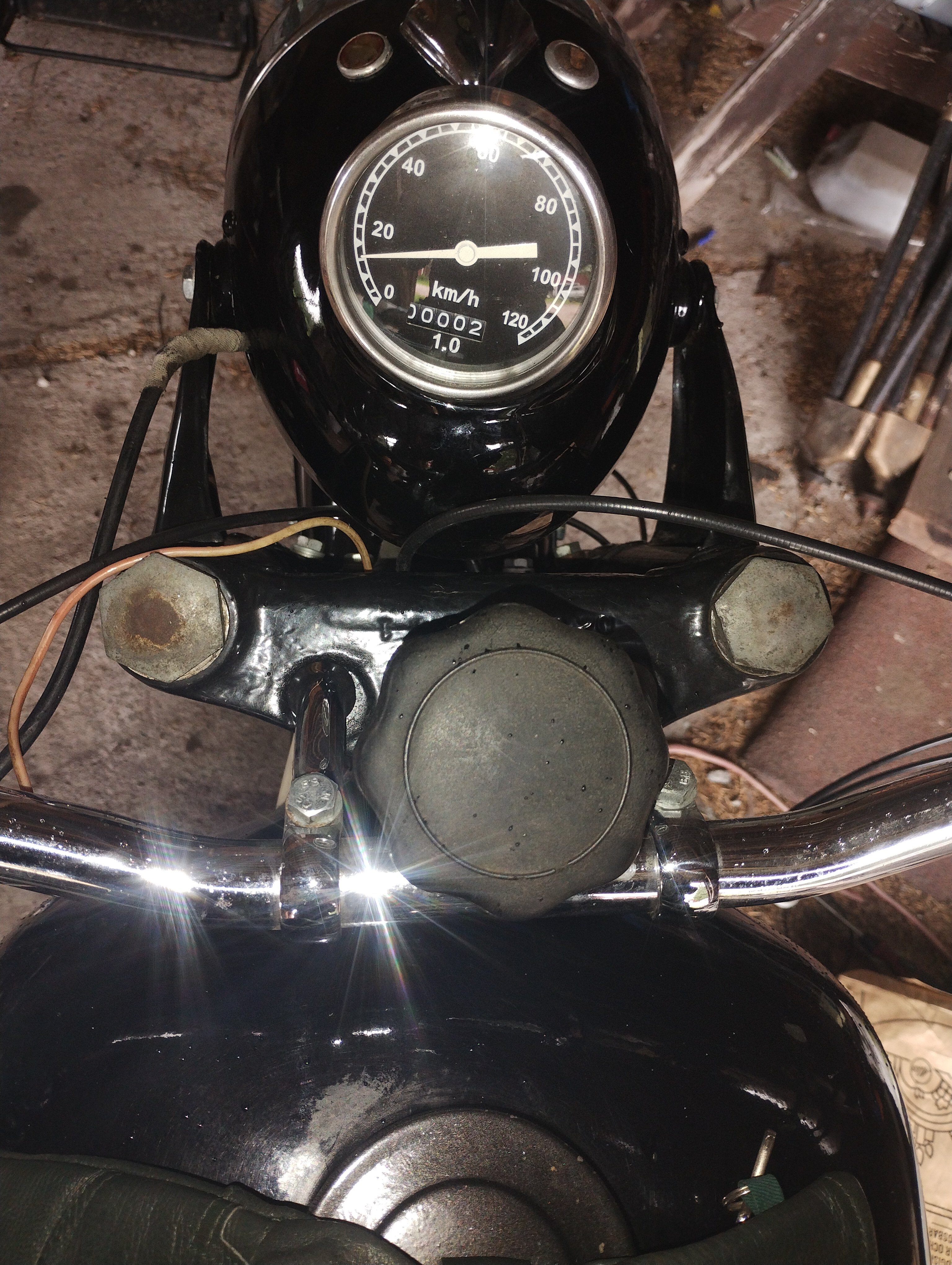

No niin, kokeilin vielä paikalleen kiinanmittaria, ei nouse neula niin ei nouse. Paskan myivät... No, riski oli otettu tietoisesti.
Re: nopeusmittari
Roikkarallista hankkimani mittari paikallaan. Ainakin keskituellla ajetun testin mukaan toimii hienosti.
Avasin mittarin, suihkuttelin bräkleenillä pikeentyneet rasvat pois, sitten WD-40 voideltaviin paikkoihin, lopuksi tulitikulla vaseliinia rattaisiin ja kierukoihin, ohutta moottoriöljyä laakerointeihin.
Eiköhän se toimi taas mutkaista tietä näkymättömiin.
Nyt sitten sopivat tarralaput olennaisille nopeuksille.
