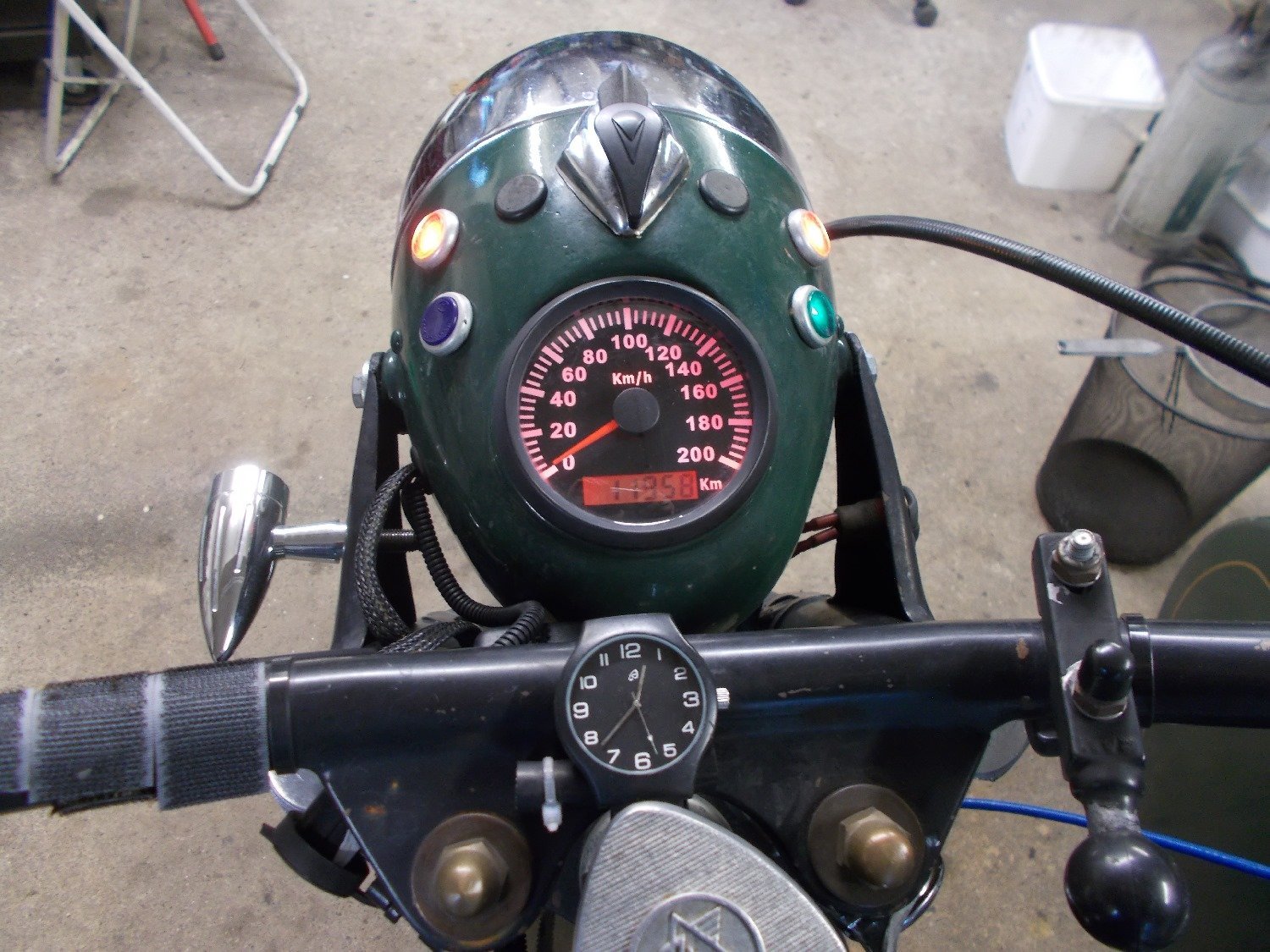

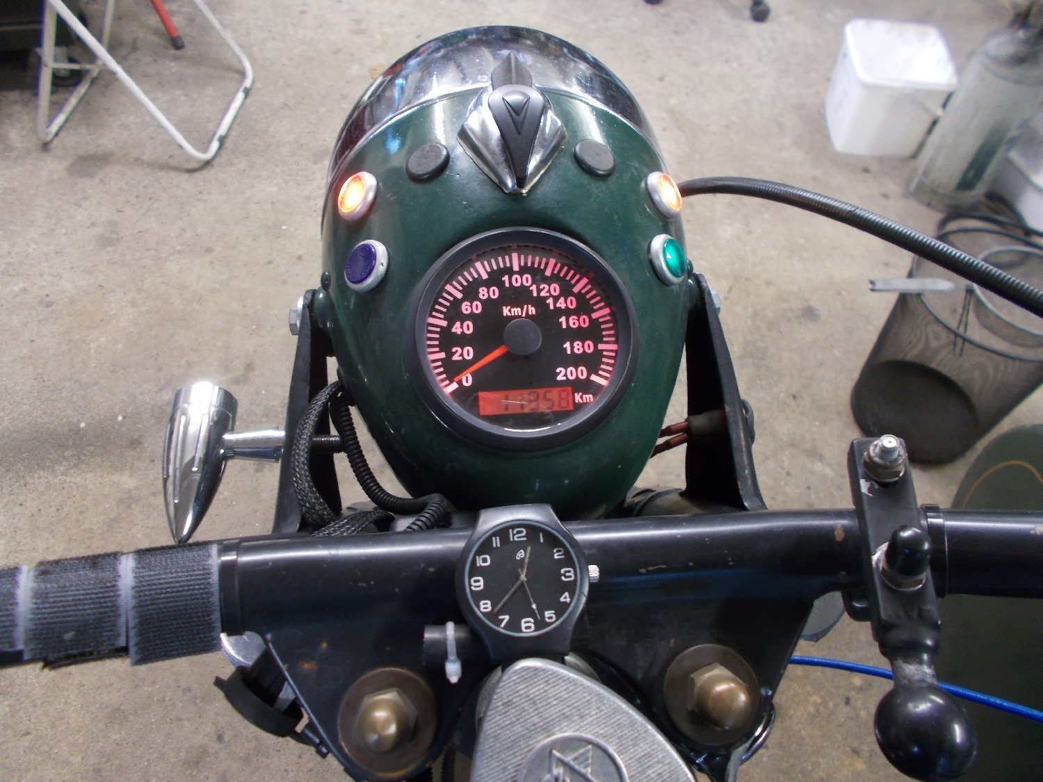

Re: nopeusmittari
Lähetetty: 23.07.2024 09:40
Kirjoittaja JuhaK71
Roikkarallista hankkimani mittari paikallaan. Ainakin keskituellla ajetun testin mukaan toimii hienosti.
Avasin mittarin, suihkuttelin bräkleenillä pikeentyneet rasvat pois, sitten WD-40 voideltaviin paikkoihin, lopuksi tulitikulla vaseliinia rattaisiin ja kierukoihin, ohutta moottoriöljyä laakerointeihin.
Eiköhän se toimi taas mutkaista tietä näkymättömiin.
Nyt sitten sopivat tarralaput olennaisille nopeuksille.
Tuo jarrunpuhdistusaine on sitten turhan tujua liuotinta, ei matkamittarin numerot siedä hankausta sen jälkeen. Osasin toki varautua ja varoa tätä. Matkamittarin kiekotkin olivat nimittäin puhdistuksen tarpeessa.
