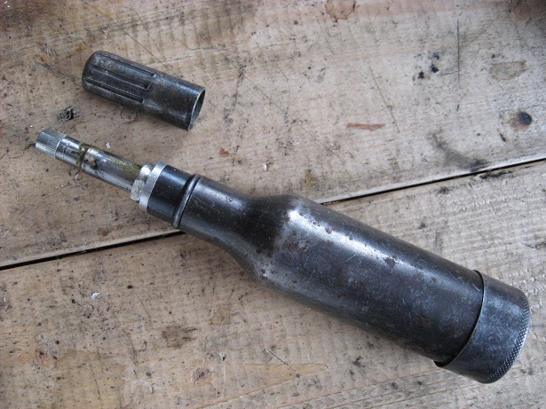

Viesti Kirjoittaja rampe »
Tullanen supistaja tökätään tuohon päähän.
2012 03 29_0695.jpg (208.56 KiB) Katsottu 8893 kertaa
