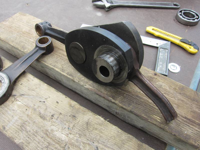

Ural 650cc Kampiakseli vaurio

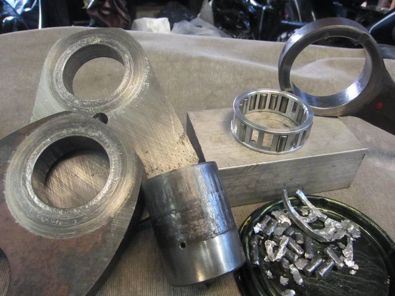

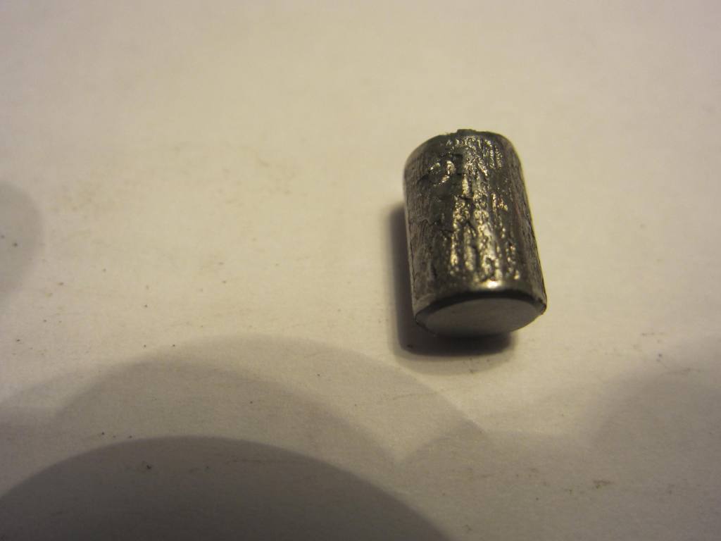

Kampiakselista lähtenyt linkopelti hitsauksista irti ja mahdollinen syy miksi näin on käynyt niin toisesta kiertokangesta uupui 6 neulaa.

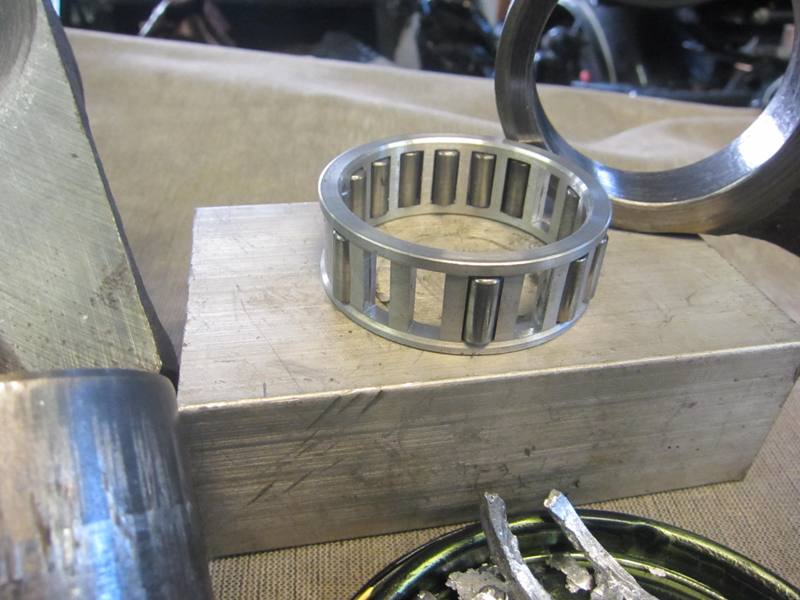

Pienen tutkinnan jälkeen olen tullut siihen tulokseen, en tiedä minkä päivän kampiakseli on? koska kampiakselin toisesta kiertokangesta uupui 6 neulaa eli 1/3 osaa neuloista oli jäänyt laittamatta tehtaalla. Linkopelti oli kiinni "tehdas" pistehitsillä.
1. Varmaankin "tärinää" kampiakselissa >> neuloja uupui ehjästä kiertokangesta 1/3.
2. Tärinästä johtuen irtosi toinen linkopelti irti.
3. Tappi ei saanut voitelua koska pelti irti ja neula määrä ei laskettavissa vauriotuneessa kammessa.
4. Vaurio kuvien mukainen.

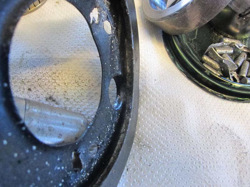

Toinen kampiakseli, edellinen ja tämä rauta oli tarkoitus yhdistää...yhdistämättä jää tällä kertaa.
Normaali kulumista, linkopelti vajaa.JPG (63.03 KiB) Katsottu 12164 kertaa
Tapin reijät tukossa, linkopelti täysi.JPG (66.5 KiB) Katsottu 12164 kertaa
Re: Ural 650cc Kampiakseli vaurio
Linkopelti vajaa ja täysi
Linkopelti täysi, tukkinut tapin reijät josta laakeri vaurio.JPG (76.55 KiB) Katsottu 12164 kertaa
Linkopelti lähes tyhjä, normaalia kulumista.JPG (58.41 KiB) Katsottu 12164 kertaa

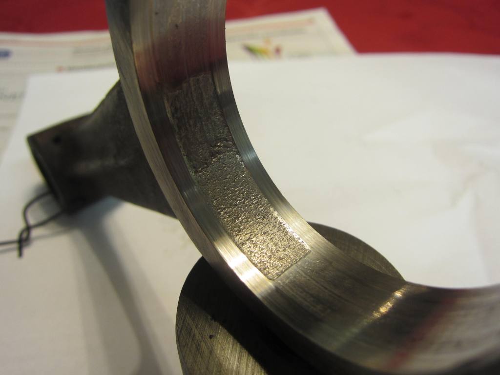

Välys 0,18 ja vaurio syntynyt kiertokankeen
Välys 0,18.JPG (41.4 KiB) Katsottu 11737 kertaa

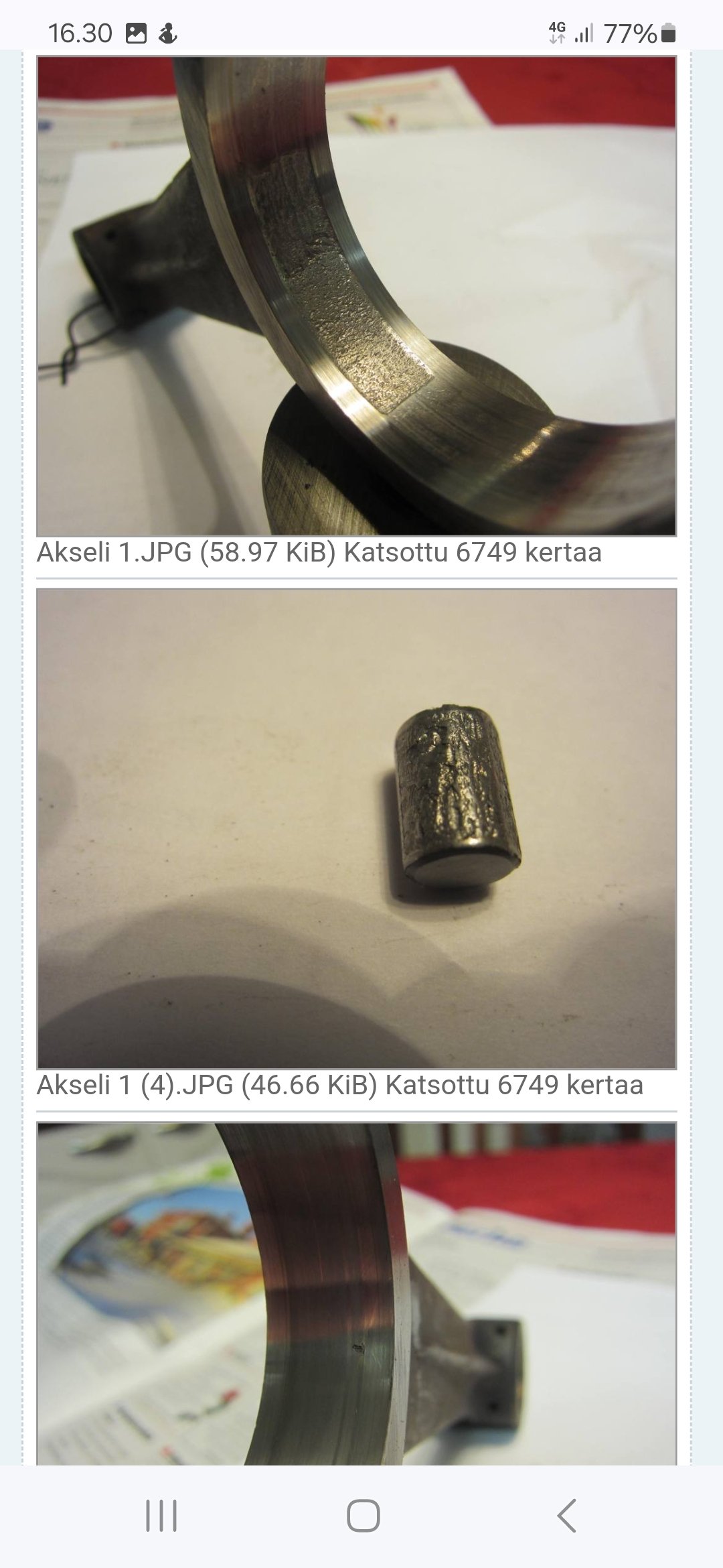

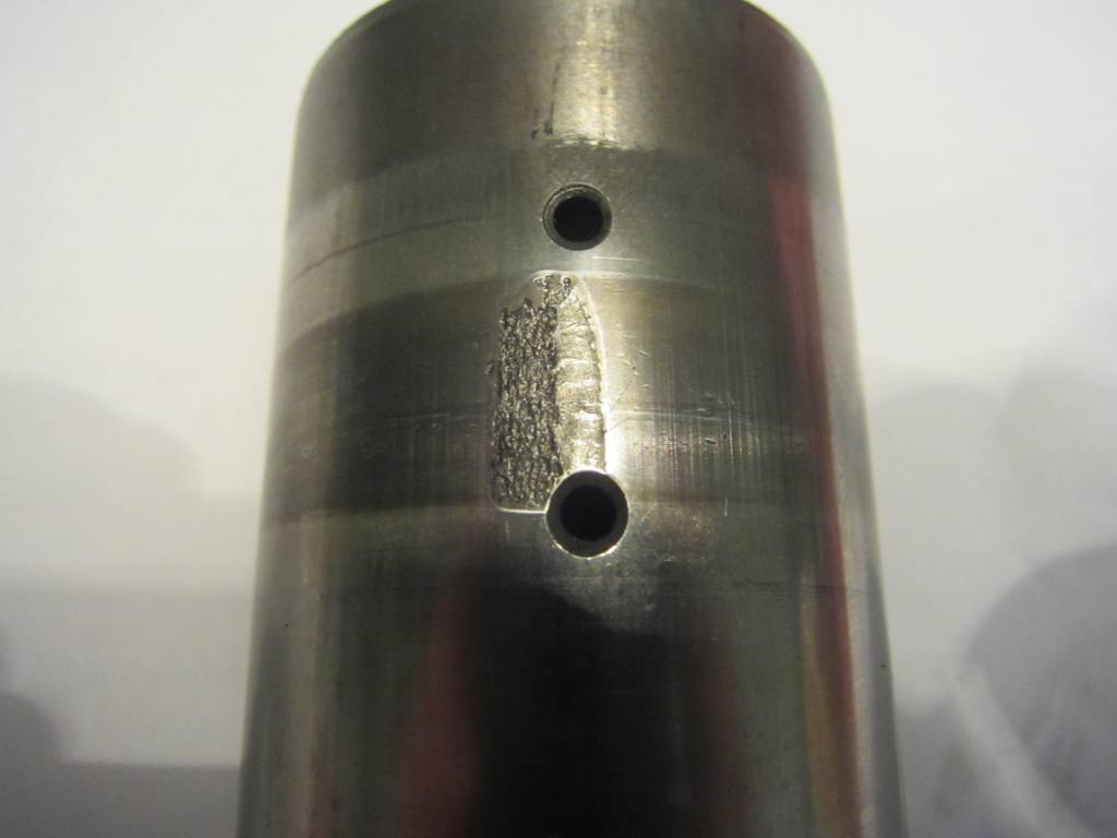

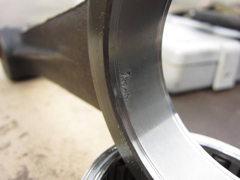

Kolmesta raudasta kuvia..
Akseli 3.JPG (50.85 KiB) Katsottu 11305 kertaa
Akseli 2.JPG (44.27 KiB) Katsottu 11305 kertaa
Akseli 1.JPG (58.97 KiB) Katsottu 11305 kertaa
Akseli 1 (4).JPG (46.66 KiB) Katsottu 11305 kertaa
Akseli 1.JPG (53.24 KiB) Katsottu 11305 kertaa

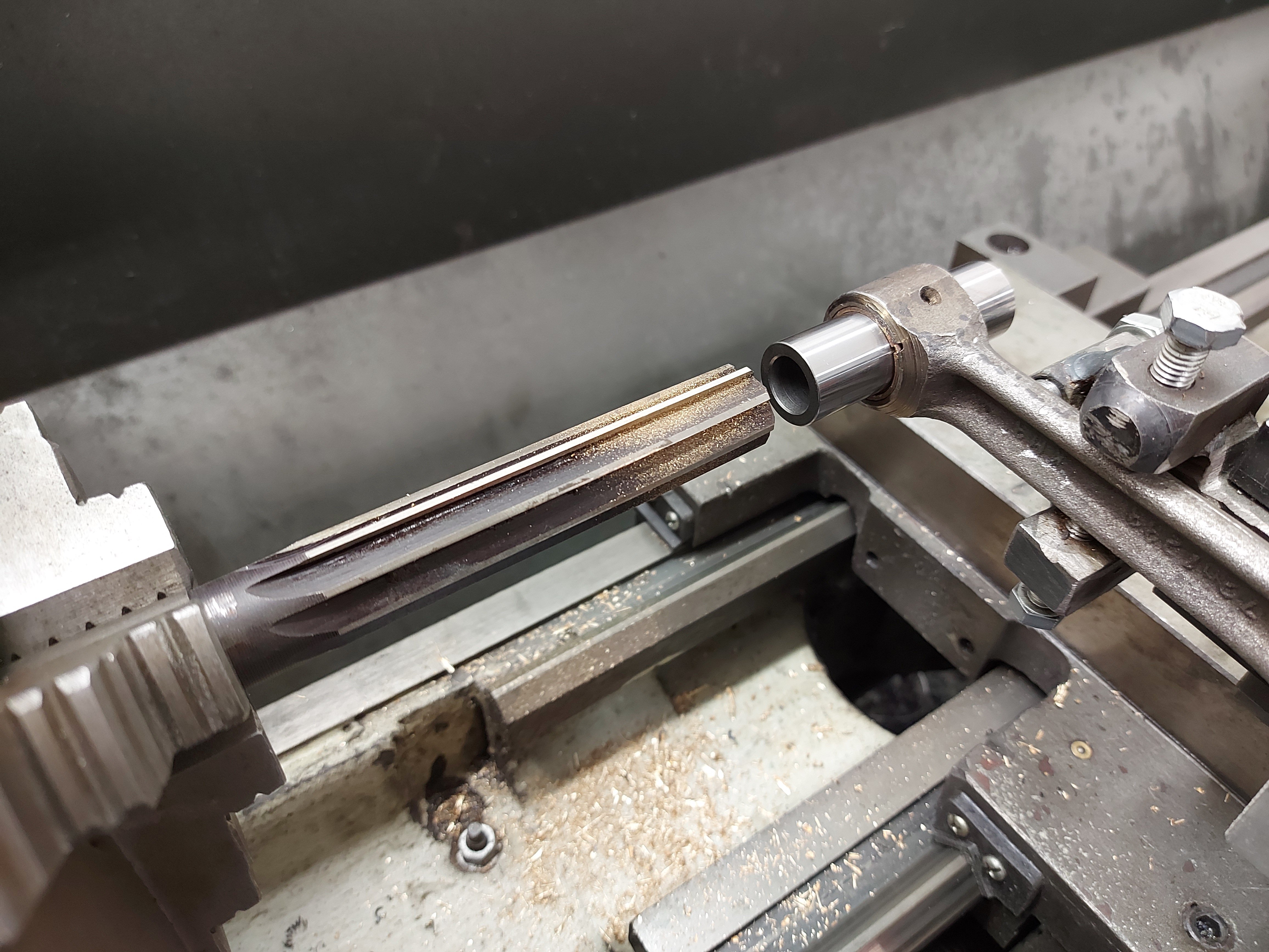

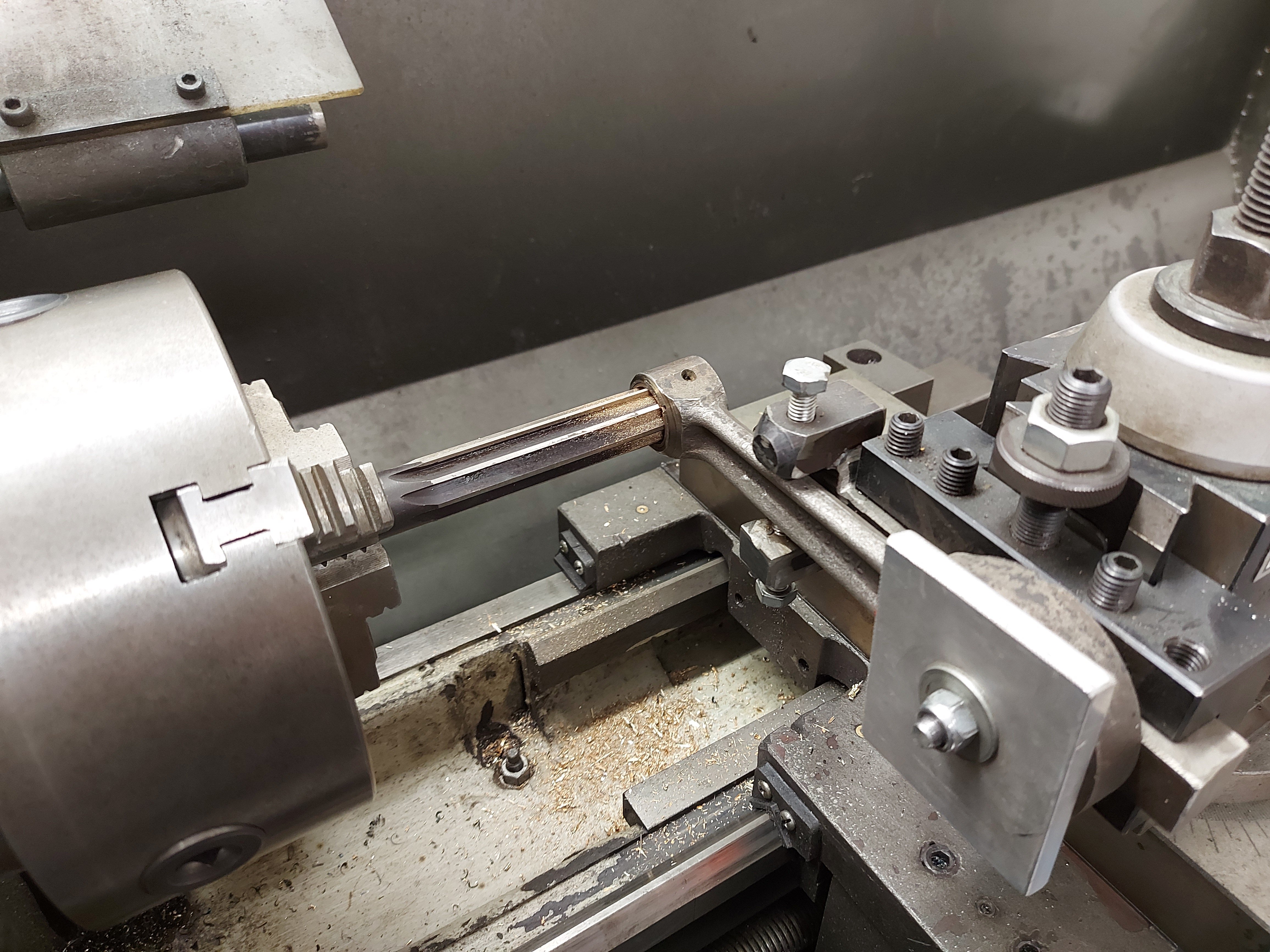

Tiedoksi, 22mm konekalvain tallissa ja n.15 min niin kahdessa irrallisessa kiertokangessa 22 mm suorat reijät, ei tiimalasit.
Aikanaan kalvasin säätökalvaimilla tiimalaseja aivan riittävästi, niin hankin kiinteät kalvaimet 21 mm ja 22 mm tapille, tulee just oikeat sekä tulee samoilla asetuksilla samat iskunpituudet kiertokankiin :dance:
Pari kuvaa...
