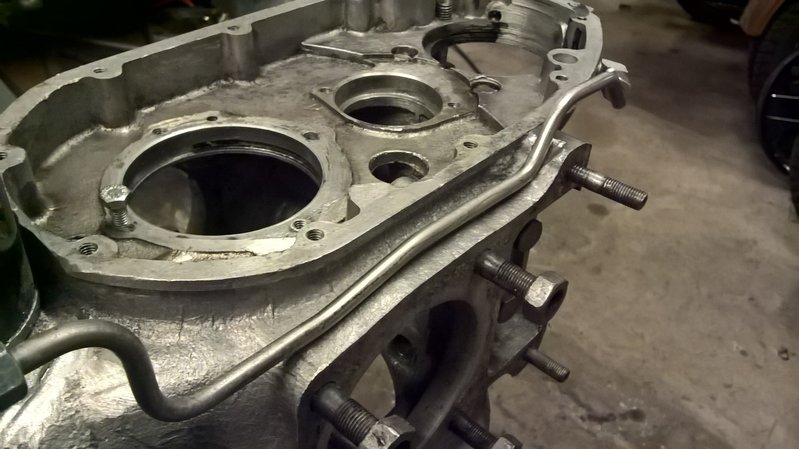

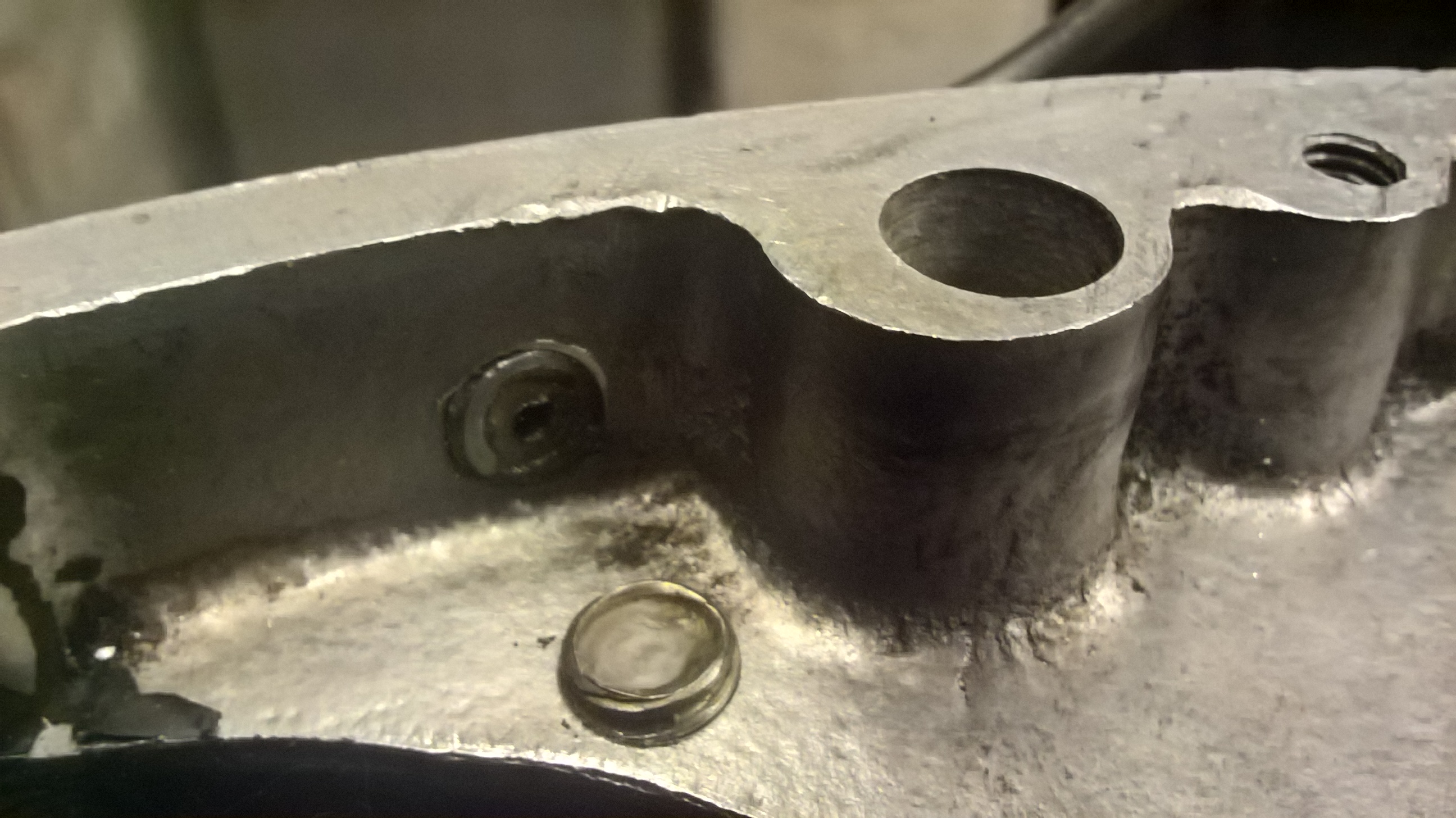

Mitenkäs olette korjanneet tuon voiteluputken nysän irtoamisen...
Ps itsellä on jonkinmoinen visio tästä

Olen juottanut sen hopealla kiinni..eipä ole enää irronnut...

Joo hopeella juotin tollaseen lisä läpyskään, kun en jaksanut irrotella etupään laakerikuppia...

Tuo putki on usein vain "juntattu" siihen laakerimaljaan, ja ajan (sekä asennuksen onnistumisen) saatossa tuo putki saattaa löystyä ja jopa irrota. Jos ratas ei saa öljyä kunnolla alkaa rattaat kulumaan. Varoiksi ratasvaurioihin ja ylimääräiseen ääneen on lohkossa oleva alimmainen öljyn paluu reikä joskus tukittu tai reiän kokoa pienennetty, jotta ratas olisi öljykylvyssä. Tuon alimman reiän kokonaan tukkiminen ei ole hyvä homma ,koska allastunut öljy jää "pesään" kaikkine epäpuhtauksineen eikä vaihdu edes öljynvaihdossa. Paluu reiän koon pienentäminen on taas ihan ok. turvakeino eikä se estä öljyn paluuta,mutta käydessä hidastaa riittävästi että ratas pyörii kylvyssä. Halutessa voi tehdä myös toisen paluu reiän hieman korkeammalle, mutta se on aika turhaa....

Nythän tää oli helppo vahvistaa kun laakerimalja on irrallaan...

Nyt onkin kyseessä Koo. Tää nyt on ihan jonninjoutavaa hassuttelua mutta tällä kertaa tää on aika mielenkiintoista. Nimittäin kun tuo lisävoitelu on sähkönamiskan takana niin nyt näkee sitten ihan oikeesti onko tuolla lisävoitelulla vaikutusta jakopään ääniin. Niin ja minkälaisen ratasparin satun siihen arpomaan, onko jo alun perin hiljainen vai meluisa?

No eipä paljoa ota jos ei annakkaan. Eipä tuo ajallisesti ihmeitä ota, muutama mutka muutamankymmenen sentin putkenpätkään ja yks 1/8 kierre ja yks 2,5mm reikä, kamat löytyy nurkista. Mielenkiintoista kuitenkin. Itellä kerran yhessä mopossa piti pitää toista laturin mutteria löysemmällä kuin toista, jos vedit yhtä kireelle niin alko heti metelöimään. No sittehän sen näkee kun savua tulee putkista.
