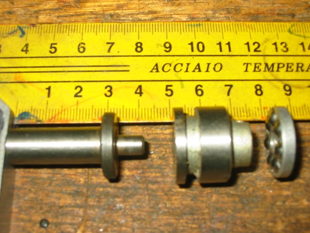

Nyt kun otin painelaakerihilut ulos, niin kuvan mukaista osaa sieltä löytyi. Olikin kuulalaakeri. Jossain muussa koneessa olin sitten nähnyt sen neulalaakerin.

Joku osa on ollut laakerin alla joskus.
Täytyy katsoa riittäiskö liikematka jos tuohon laakerin alle kasaa jotain, vai tarviisko jotain holkkia tapin puolelle jatkoks.

Mikäs tuo osittain jäljellä oleva rinkula oikein on? Onkohan ihan optinen harha , vai onko tuossa (vas) sisemmän paininmännän tasopinnassa jotain ..vai onko pinta tasainen , niin kun kuuluu olla. Jos sinulla on mahdollisuus nyt mitata nuo paininmännät ja se paininakseli niin epäilen että tuossa paketissa on nyt jotain siihen kuulumatonta ,eli väärän mittaista tavaraa jota on ilmeisesti yritetty kompensoida jollain välilevyllä (joka on ollut huonoa materiaalia eikä kestänyt) .Kuten aiemmin kirjoitin , niin näitä erimittaisia painimia ym. hilpettä löytyy kun vaan haarukoi millaisia tarvitaan...

Siltä vähän näyttää, että tuossa on kompensoitu jotain ja ajansaatossa rinkula on mennyt pois. Paininmännän sisäkulmassa oli vielä pieni jämä jotain.
Kuvassa joitain mittoja. Arviolta varmaan min 5mm tarvis lisää tuohon. Ehkä jopa 10

Varmaan muuten tuon rinkulan palaset oli se mystinen syy, mikä jumitti kytkimen pohjaan ekan kasauksen jälkeen.

Minulla on etummaisen palikan mitta 33mm mikä sinulla on 25,4mm takanappulassa 16mm ja sinulla 14,4mm.
Kokonaismitta minulla on 9mm pidempi?

http://cvkustoms.com/Technical/M72_Blueprints.html
Tuolta löytyi näköjään hyvä M-72 kuva, jossa tuo on 30mm http://cvkustoms.com/bikepics/Diagrams/11.jpg
Näköjään on monenlaista.
Täytyy jostain metsästää tuollanen n. 30-33mm tappi tai laittaa sinne joku holkki väliin...
