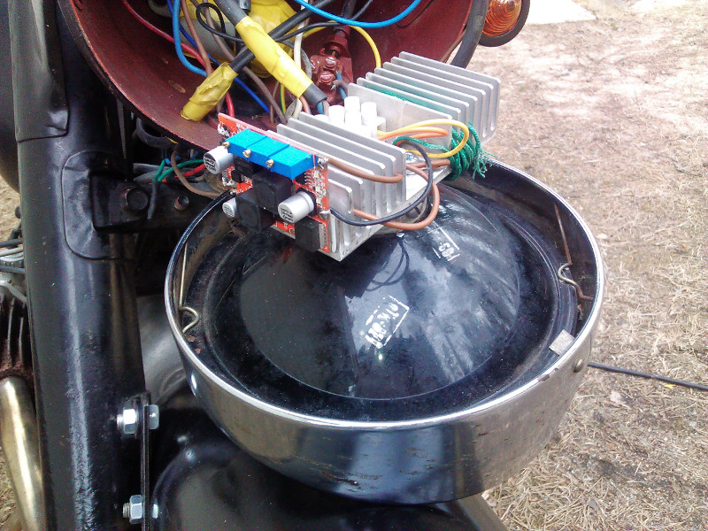

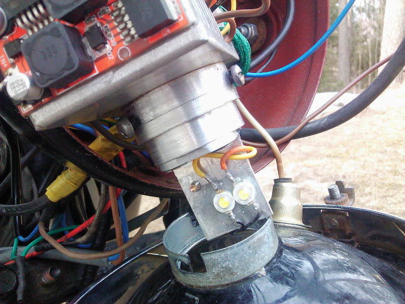

Lähetetty: 13.04.2015 16:33
Kirjoittaja SamiH
Tuommosen väsäsin ketjun aloittajan innoittamana...
Ledit on 3 wattisia kiinalaisia.
pitkä ja lyhyt kummallakin puolella pystysuorassa asennossa olevaa alumiinilevyä.
valokuvio ja teho ei mielestäni ole ainakaan huonompi kuin originaali lampulla.
Re: 6V LED valo
Lähetetty: 13.04.2015 17:56
Kirjoittaja kelju m63
Kuinka ton saa mahtuun lampun kotelon sisään,
hyväkun välillä saa H4 liittimet sisään ilman taivutteluja.
Ettei vaan sulattelis johtoja toi alumiini hässäkkä...
Re: 6V LED valo
Lähetetty: 13.04.2015 18:08
Kirjoittaja SamiH
Hyvin mahtuu ja jää vielä sivusuunnassa tilaakin pari senttiä, vaikkei siltä ehkä kuvassa näytäkkään.
Ledeillä kannattaa olla mahdollisimman hyvä jäähdytys eikä tuolla kopan sisällä ilma välttämättä
kauheasti kierrä.
Ja sulakkeet on keksitty... :mrgreen:

Re: 6V LED valo
Lähetetty: 13.04.2015 19:22
Kirjoittaja SamiH
Moi.
Kokeilin ensin ilman vakiovirtalähdettä mutta valo vilkkui aika voimakkaasti pienemmillä kierroksilla ja isommillakin.
Ilmeisesti puola käyttää niin paljon virtaa että akkujännite nyykähtää joka kierroksella,
ja ledissä se näkyy aivan eritavalla kuin hehkulampussa.
tai sitten tarvis olla paksummat johdot...
Virtalähteitä sai kiinasta 5kpl parilla kympillä.
ledit sais olla vielä lähempänä toisiaan, nyt pitkien ja lyhyiden väliin jää pieni pimeä alue, mutta haitanneeko tuo.

SamiH kirjoitti:Moi.
Onko lataussäädin mekaaninen? Jos on niin niiden säätöhystereesi on mitä on. Puolan aiheuttamat vilkkumiset taitais olla sen verran isoilla hertzeillä, että normi silmä ei juuri erottaisi (vrt esim 50Hz loisteputki).
Re: 6V LED valo
Lähetetty: 13.04.2015 21:29
Kirjoittaja SamiH
elektroninen säädin.
ei se puola niin tiuhaan lyö,
1000 k/min = 16.6 Hz

Epoxiliisterilläkö oot tempaissut nuo cree-käkkylät kiinni? Laitoitko piitöhnää väliin? Piitöhnä on melkein must näiden kanssa ellei haluu, että niistä tulee boschhhhh-merkkisiä :lol:
Tuo eka proto jonka tein kaverin K-pyörään ei ihan kaameasti vilkkunut, vähän kuitenkin. Yksinkertainen tapahan tasata tuota CCCP-laturin tuottamaa sähköä voisi olla elektrolyyttikonkan käyttö. Pitää koklata kun saan nysvättyä tuon ajovalon tässä lähipäivinä. Mä yritän aina selvitä mahdollisimman vähällä määrällä osia koska jokainen ylimääräinen osa on potentiaalinen vikakohta :lol:
Re: 6V LED valo

Re: 6V LED valo
Lähetetty: 15.04.2015 16:13
Kirjoittaja SamiH
Ledit on kiinni ihan loctiten kovalla kierrelukitteella kun en pikaliimaa sattunut siihen hätään löytämään.
paras olis tietysti lämpöä johtava liima, laitetaan uudet paremmilla aineilla kiinni jos kärähtää.
3w ledejä tuli 20kpl. pussi muutamalla eurolla...
epoksiliimaa laitoin ympärille lisävarmistukseksi.
ledit on kytketty 2kpl. sarjaan ja virta säädetty 0.7 amppeeriin.
Toisin kuin tuossa Matin lainauksessa on arveltu, (sieltähän se VMPK foorumilta löytyi :lol:) tuo levy on pystysuorassa asennossa ja
jäljittelee alkuperäistä kaksilankaista (kauhatonta) lamppua varsin tarkkaan
Toinen ledi osittaa siis oikealle ja toinen vasemmalle
ja näitä pareja on kaksi päällekkäin (pitkä ja lyhyt)
Häikäisyä voi säätää kupua kääntämällä, mutta jokatapauksessa vähäisempää kuin 90%
vastaan tulevissa autoissa...
välkyntä noudatteli taajuudeltaan pakoputkesta kuuluvaa pauketta joten laturista en usko johtuvan,
pikemminkin liian ohuesta johdosta, (sytytys ja valo saman johdon päässä), huonosta maadoituksesta tai
sitten akusta.
täytyy joskus mittailla tarkemmin vastuksia ja jännitehäviöitä.
Mitenkäs muuten laillisuuden kanssa 1970 käyttöönotetun pyörän kanssa mahtaa olla?

Tuohon viilarilla olevaan protoon istutin kaksi 5 W:n Cree-elementtiä. Schicuanin ihmemies joka tekee nykyään ihan kaikkee oli pistänyt yltiöoptmistisesti käyttöjännitteelsi 7.5 volttia. No ekasta protosta tuli posh-merkkinen kun:
A. Jännite oli yläkantissa
B. Jäähdytys ei riittänyt.
Viilarilla nyt olevass protossa elementtejä on kaksi, käyttöjännite noin 6.2 volttia ja jatkuvaa käyttöä käytetään yksi elementti kerrallaan. Nyt elementit ovat suunnattu alas jotta valo heijastuisi heijastimen kautta eikä olisi liian ärhäkkä. Pimeällä / hämärässä ei ole vielä havaintoa, mutta pitäisi pelittää.
Seuraavassa varmaan kannattaa käyttää pienitehoisempia, vaikka 1 W: elemettejä ja suunnata niitä useampaan suuntaan. Täytyy katsoa mitä tapahtuu kun seuraava nysväyskohtaus tulee.
Isotehoisten led-elementtien kanssa pitää hoitaa hyvä jäähdytys kuten täällä on aiemmin todettu. Muuten syntyy vain elektroniikkajätettä :-P

Mites tuo valon vilkkuminen, siitä aika moni raportoinut.
Mitäs jos tuohon syöttöön laittais sarjaan jonkun tehodiodin ja sen jälkeen joku konkka vakavoimaan jännitevaihtelua. Tällöin tuo filtterikonkka ei pääsis vuotaan takaisin esim. Sytytyspuolan käyttöön vaan kaikki konkan tasaama jännite olis vain valon käytössä.

Mitäs jos pysyy kahdessatoista voltissa... Bebek muunnin:
Ps noita 12 V ledejä löytyy pilvin ja pimein

Tuo Uskilan ideakin on ihan hyvä. Mm. H4 kannalla varustettuja led-lamppuja oin kiinankaupat väärällään. Huonoa tuossa ideassa on, että se ei tyydytä nysväämisen perustarvetta ja siinä ei välttämättä synny tuota SER-jätettä siinä määrin kuin omissa virityksissä :lol:
Tän mun nysväämisen ajatus on kuitenkin tehdä asia mahdollisimman vähillä osilla :-P
Toi kootterin ajatus suodatuksesta on käynyt mielessä, mutta toisaalta kun vähän väpättää erottuu paremmin :lol:
Seuraavaa vakavaa nysväyskohtausta odotellessa ...
