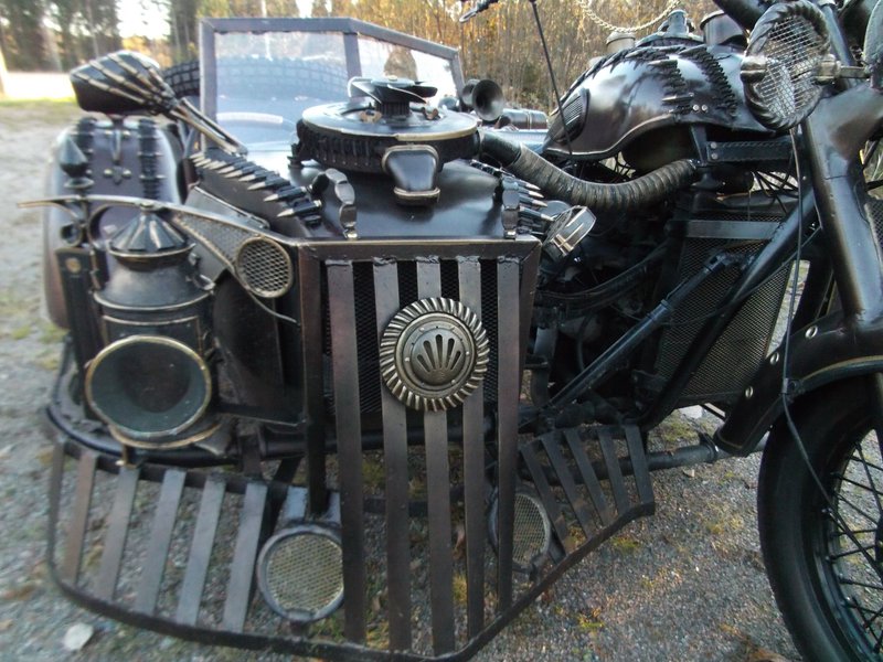

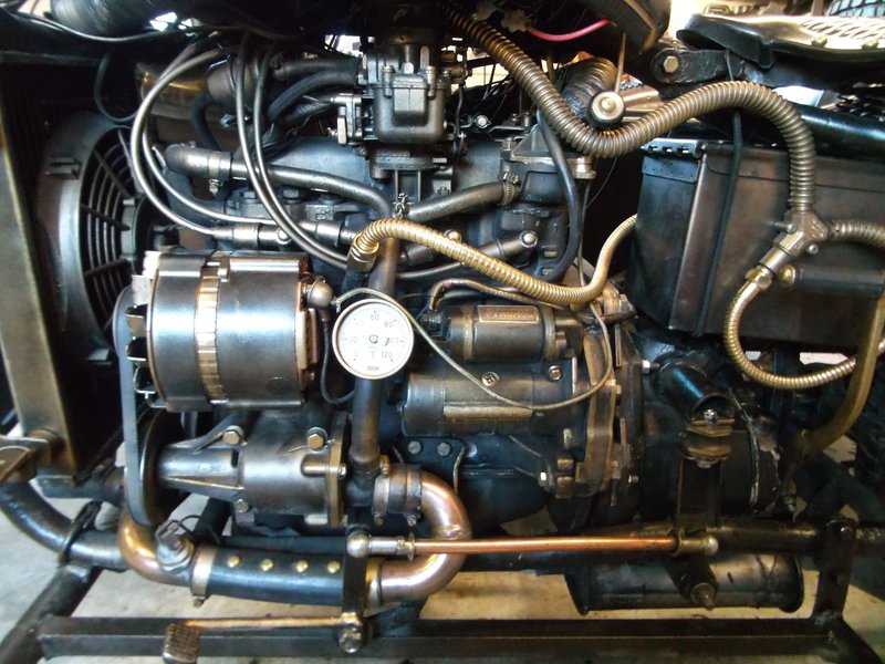

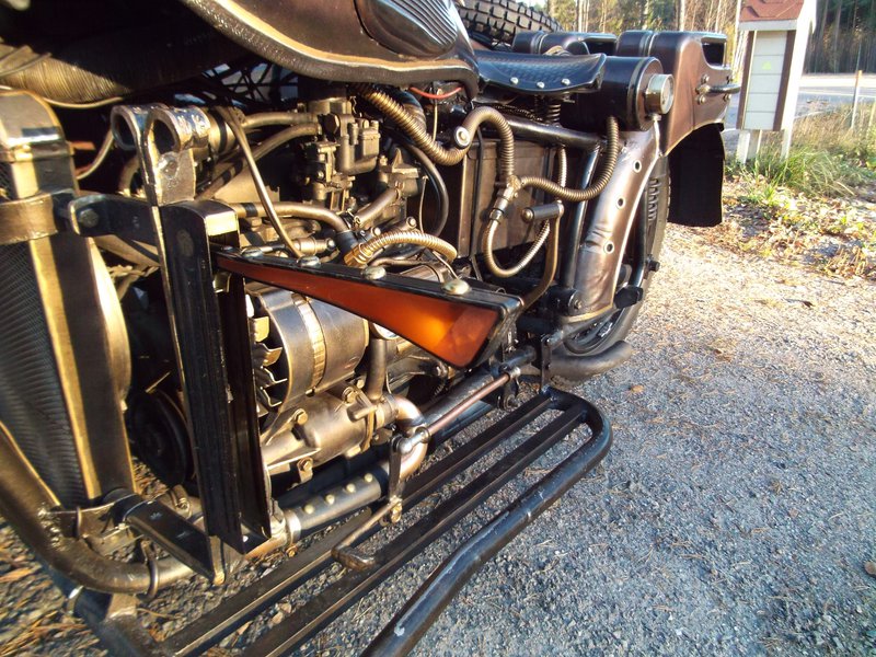

Mullahan toi on jo, tosin pikkukonneella ! :whistle:
Re: Fiatin kone itäpyörään..?
Tuossa ois oppimista toijotan insinööreille että miten sais vielä vähän tiiviimmin käytettyä moottoritilan toijotahan kuitenkin vielä mahtuu sormet johonkin rakoon:)

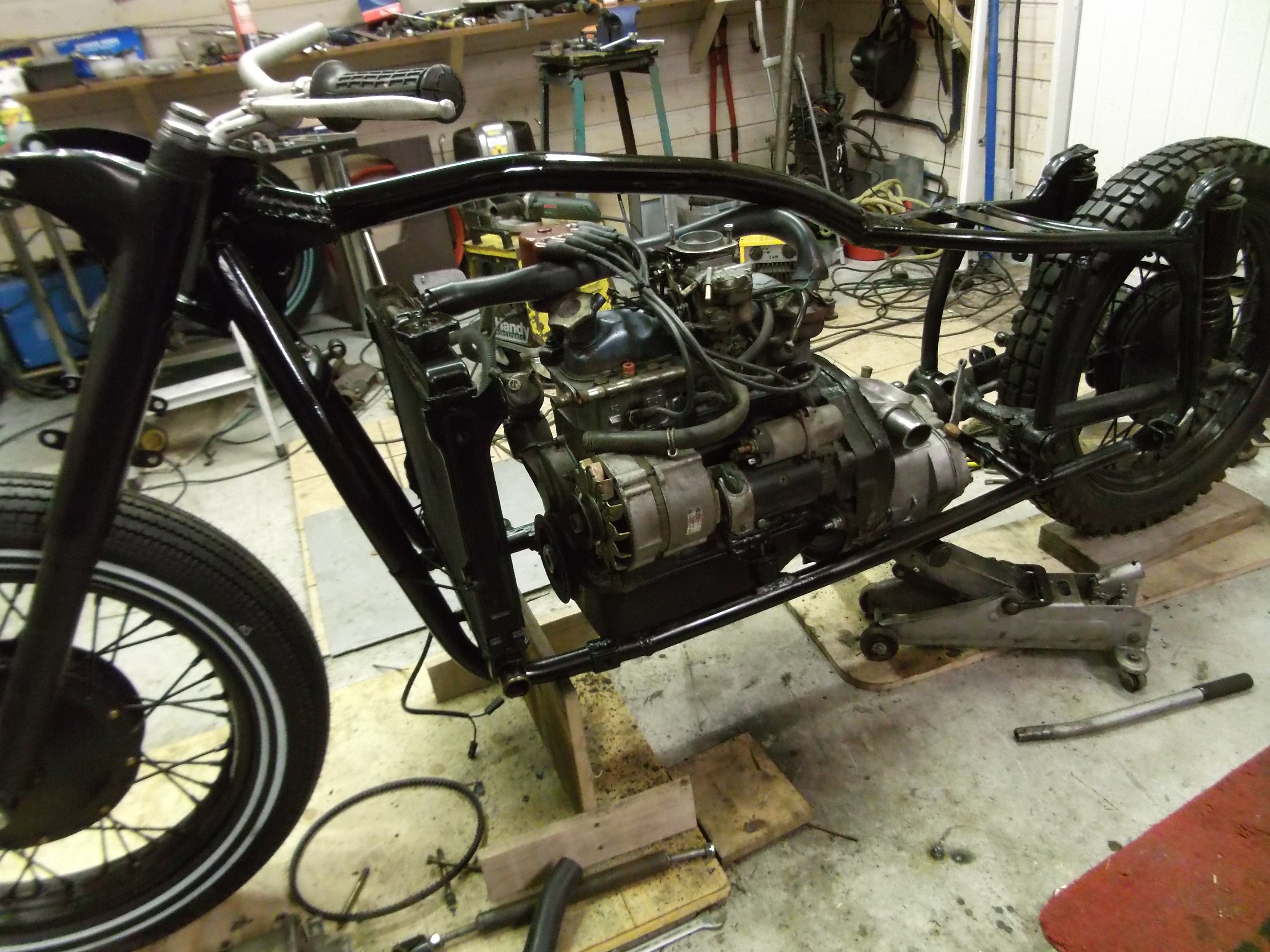

Runkoa jatkettu 300 mm, takahaarukka pudotettu 50 mm, projekti etenee !! :o Kone lumpsahti paikoilleen.

JUU
Hyvältä näyttää.
Jatka samaan malliin.
ELÄKÖÖN... MOOTTORIPYÖRÄ.

Onko tuohon runkoon tulossa mitää sellasta pystykeppiä tuosta yläputkesta alakehtoon? Vai kestääkö runko noinkin
.. Tuolla toisilla rakentelufoorumeilla pitävä kovinkin tärkeenä myös sitä vaaka "sulake" tankoo tuossa ohjausputken takana rungossa. Tiiä sitte niistä
Viimeksi muokannut separaattori, 14.12.2014 23:38. Yhteensä muokattu 1 kertaa.

Eipä se katsuri juurka mulkoillu tota ekaaka tekelettä,punnitti,vähensi yhden istumapaikan,muutti akselivälin ja kirjas muutosprossan 29%

katsureista tiedä, mutta niinku omaks iloks =)
ainakin luulis sen etupäässä olevan "sulake" tangon kertovan mahdolliset vääntymiset tai kiertymiset(?)

Se sulaketanko oli jo pultattuna siinä,mut otti kiinni hihnapyörään.Täytyy nyt ropottaa se uuteenkohtaa.
