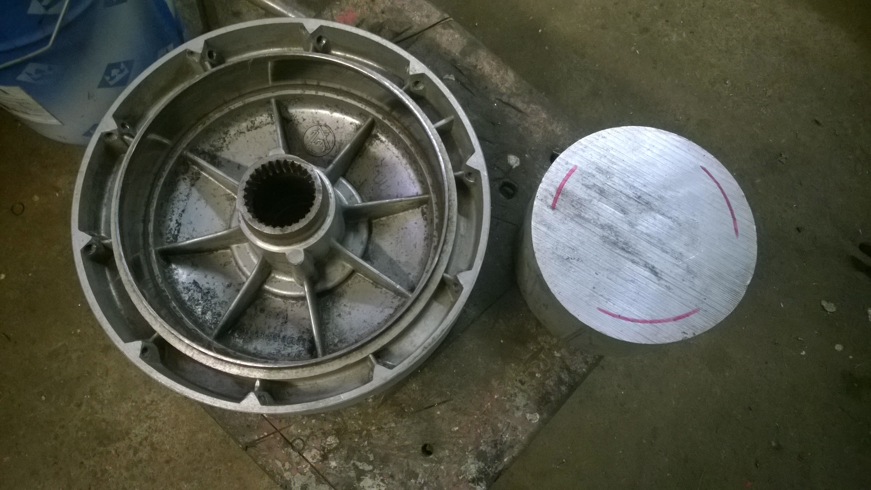

Re: Navan boorit
Jarrukenkien jousen reikiä joutuu vähän siirtämään...punaiset merkit..
Nii ja tuon teräslieriön mitat on 90mm x 55mm...materiaalin vahvuus 20mm.

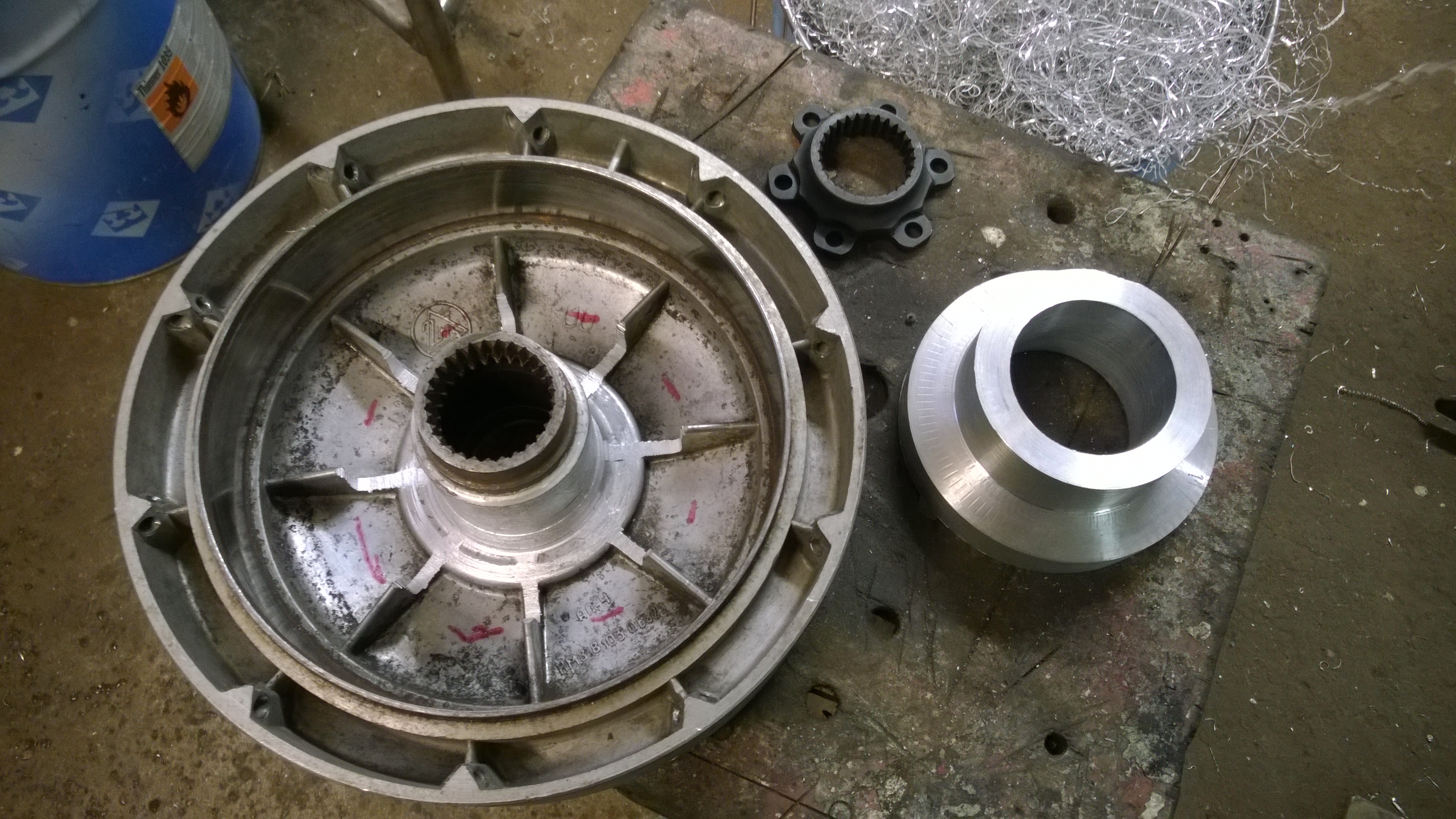

Sit tämmöne uus rototyyppi..

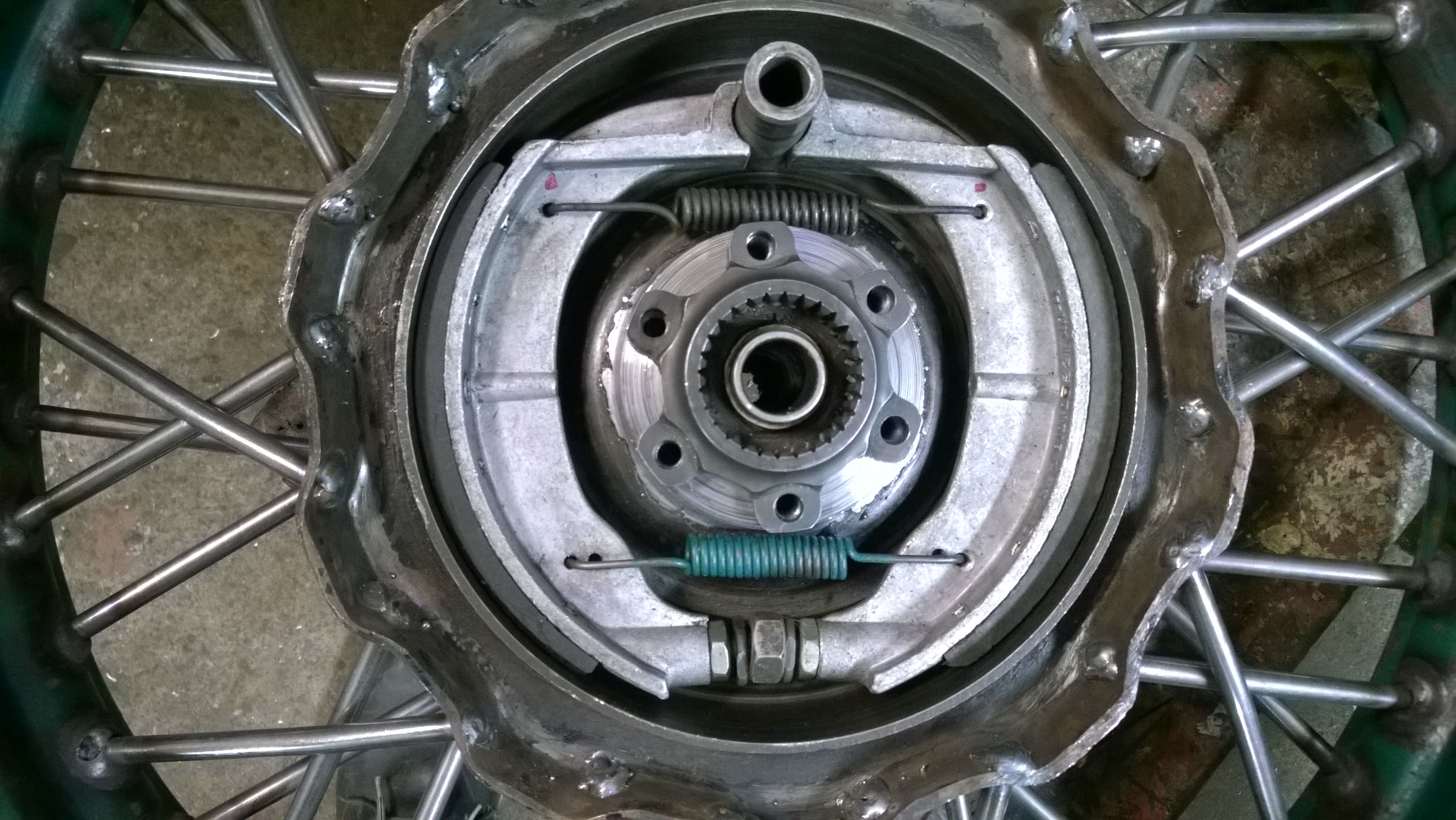

Re: Navan boorit
Jarrujousta joutuu myös tässä hieman siirtämään.

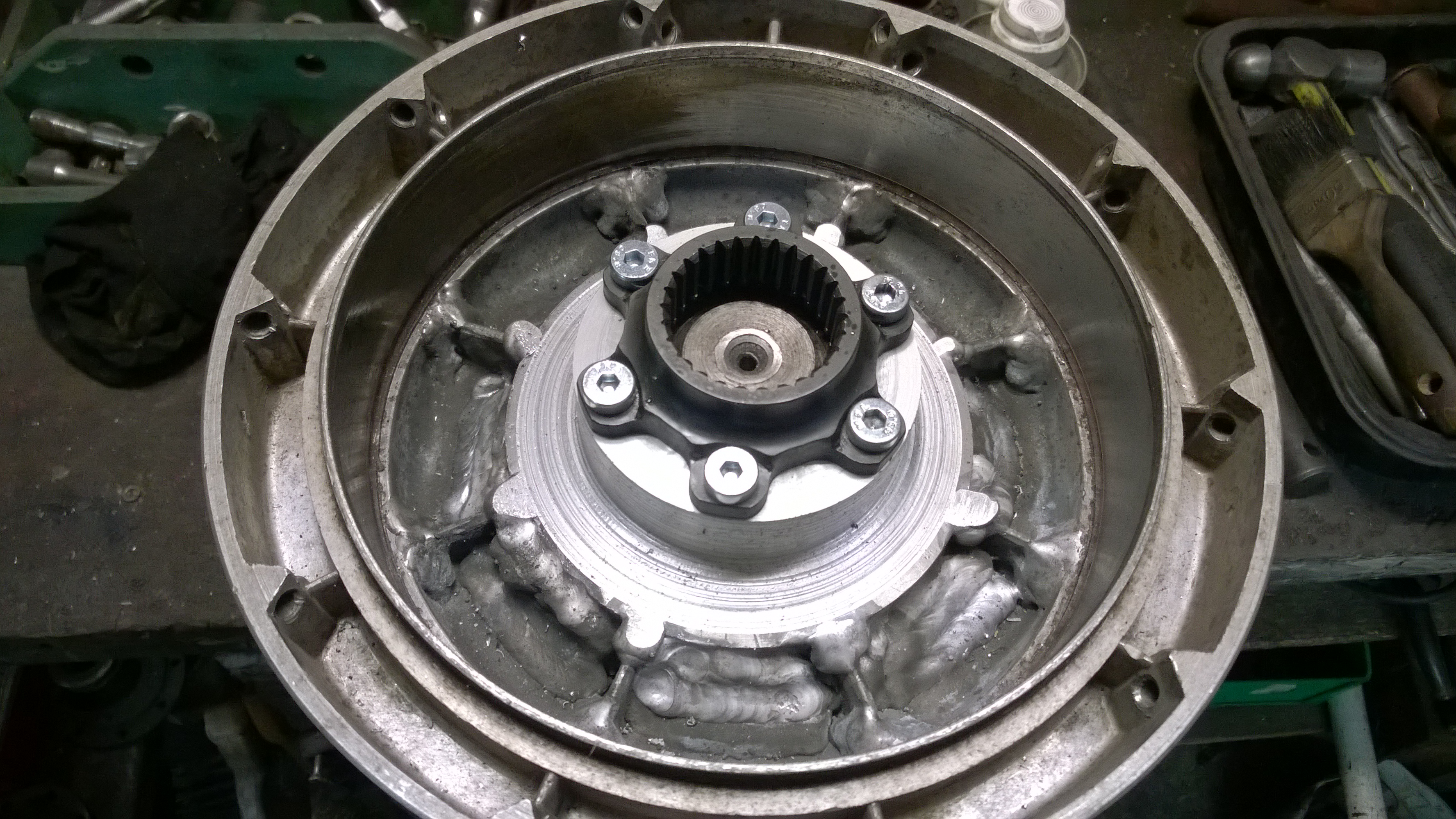

Hitsaus tuotti hieman ongelmia...TIGin pilli ei oikee taipunut tuohon ulkokehän hitsaukseen...joten MIGillä piti homma parsia..
Joten ei niin kaunis oo tuo työn jälki...mutta kestää varmasti,ja ajaessa on aina piilossa..
Eli tällä systeemillä saa myös koon alumiininapaan tehtyä irtoboori konstruktion....Jos vaan tallista löytyy sorvi ja TIGgi,niin tää on suhtkoht helppo homma....Optimaalinen materiaali olis 100 milliä halkasijaltaan oleva "alumiiniputki",jossa oli 50-60 millinen reikä...ei tarvis sorvata niin perkeleesti..
