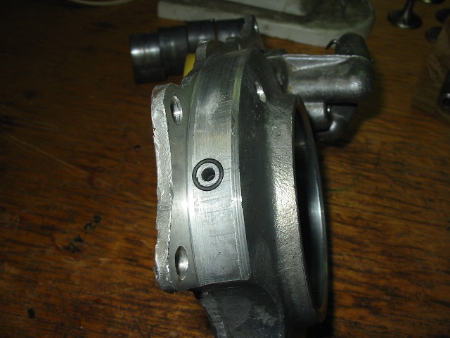

Joo älkää viskatko roskiin niitä nykysiä toimivia pumppuja. Dnepr MT pumput alkaa olla kuraa. Joka kolmas saataa olla hyvä. 2 pumppua kolmesta on kehnoja. Pyörimättömiäkin tullu vastaan. Sitä ei voi uskoa miten saadaan koneistetua epäkeskot rattaat, mutta ompahan vaan mahdollista Ukrainan taikamaassa.
Usein vanha pumppu on siis vielä jees, kunhan saadaan se paineen hävikki kuriin. Öljynpaine on siis tuoton ja kulutuksen yhdistelmä. Tarkotus on että paine hukataan vasta laakeriliuskan reunassa, eikä missään muualla.
Re: dnepr mt10 männän renkaiden vaihto ja perus remontti
Jos öljypumppu on muuten ehjä, niin mulla on niihin uusia rattaita. Ohessa kuvat etukannen öljynpainevuotojen korjaus sarjasta..
