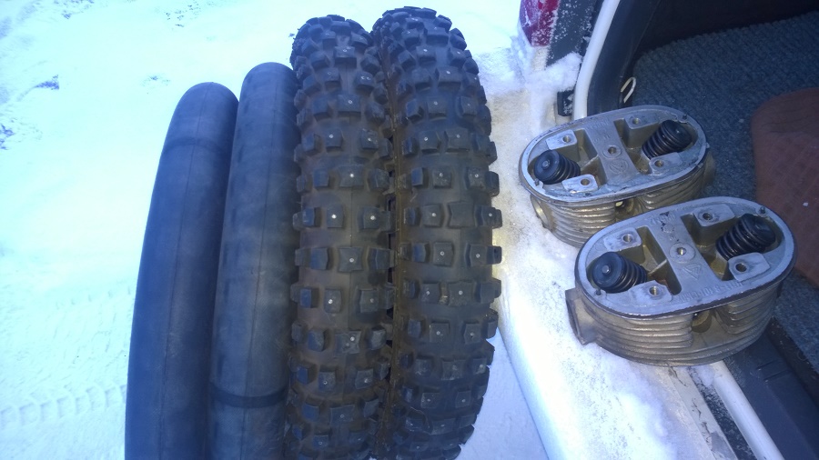

Terve!
Tollaset ne renkaat olis. Vähä uusia nastoja niin kyllä niillä vielä tahkoo. Pari Uralin kantta olis kans huollettavana. Ajettu kansilla muutama kymmen tuhatta . Laitoin uudet kannet tilalle jotta huollolla ei kiirettä.

Laitoin matille yv:n. Nastoja voi olla vaikee saaha maaratarenkaaseen kun se nappula on niinku sivuttaisleikkauksilla jaettu kolmeen osaan.

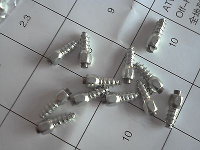

Olen nyt IC:tä varustellut talviajoon. On tulossa saksasta Mitas E03, ja ajattelin ruuvinastojakin mahdollisesti tilata lähiaikoina. Löytyi nimittäin Ebaysta halavalla kiinalaista nastaa.
Viestit: 2347
Re: Rengasta talveen..
Ei pahann hintaset .ilmainen postitus.
100kpl 12mm Kierrä rengas Stud Auton / kuorma / ATV Carbide vinkkejä Steel Body
US $ 29.98
Noin € 28.12

Joo, mutta miinuksena pirun pitkä epämääräinen toimitusaika. 19. joulukuuta - 16. tammikuuta. Mielellään tuohon maksaisi vaikka kympin lisää jos sillä saisi nastat viikossa kouraan.
