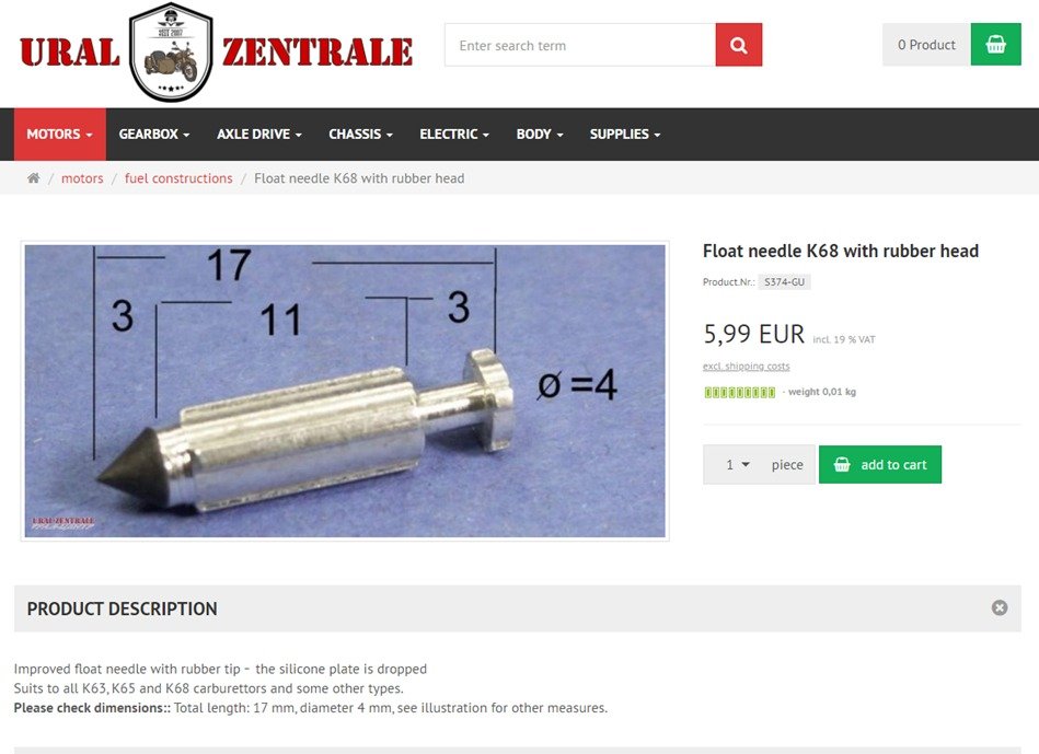

Hirsiki
Viestit: 111
Liittynyt: 07.08.2012 09:08
Paikkakunta: Lemi
Re: K-68 kaasareista???
Viesti Kirjoittaja Hirsiki »
Tuollaisen neulaventtiilin löysin Ural Zentralen sivuilta.
https://www.ural-zentrale.de/en/motors/ ... ubber-head
K68 neulaventtiili.jpeg (80.6 KiB) Katsottu 7419 kertaa
Viestit: 2020
Tuothon Matin vinkkiin viitaten...ainaki tässä halpis-komplektissa näyttäs kumikartiot löytyvän.
