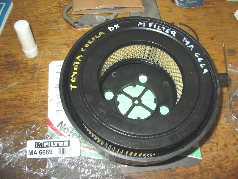

Mistä ootte tuon malliseen uralin pönttöön värkänny suodattimet? Alkuperäistä siimahässäkkää ei ole enää tallella.
Viestit: 8709
Re: Ilmansuodatin
Ihan tosta levystä leikkaa sopivan kiekon ja öljyää ilmanpuhdistin öljyllä... >>>>>>> Motonet:
Ps toimii ainakin postilaatikolle ja kioskille ajellessa
Re: Ilmansuodatin
tuollaisen olen laittanut..
urreen putsari.JPG (117.81 KiB) Katsottu 3401 kertaa
Automaattimies
Viestit: 54
Liittynyt: 29.11.2015 19:06
Re: Ilmansuodatin
MATTI kirjoitti: 30.03.2018 23:39 tuollaisen olen laittanut..
Käyn hakemassa tuollaisen, kiitokset! En ennen tätä ketjua hoksannut, että dneprin pöntössä pitäisi olla esisuodatin. Minkä vahvuinen se on suurin piirtein? Pitää vastaava leikata vaikka noista motonetin materiaaleista
