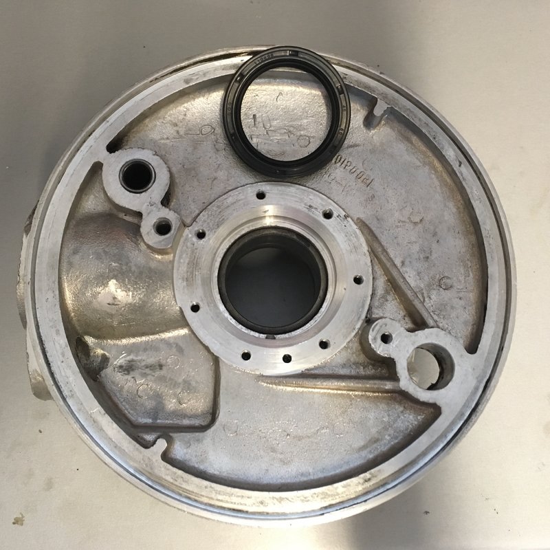

Työn alla olevaan perään 58mm stefa on liian pieni joten pitäisi koneistaa tuo reikä 60mm stefalle, mitä tuntuu helposti ja halvalla saavan kaupasta.
Kertokaapas viisaammat mikä on oikea reiän koko 60mm stefalle, tasan 60mm vaiko pikkuisen vähemmän ?

60 vaikka mitään en tiedäkkään
Re: Perän koneistaminen "kauppa" stefalle
stefan pesä muistaakseni h8 toleranssilla nimellismitassa, ja stefassa (akselitiivisteessä) sopiva + OD kokoon suhteutettuna..näin muistelen...
Kävin hakemassa yhden tuollaisen 60mm stefan (ei muuten ollut kallis, 6€) ja kiikutin malliksi koneistamolle perän kanssa. Sanoin että kairatkaa tälle sopivaksi ;)

Stefan asennusreijän halkaisijan pitäisi olla mahdollisimman lähellä stefan nimellistä ulkohalkaisijaa, sanoo Google haku: https://www.colonialseal.com/downloads/ ... rances.pdf
Alumiinille saattaapi olla suuremman lämpölaajenemisen vuoksi hiukka pienempi, mutta kommentoikoon paremmin tietävät sitä.

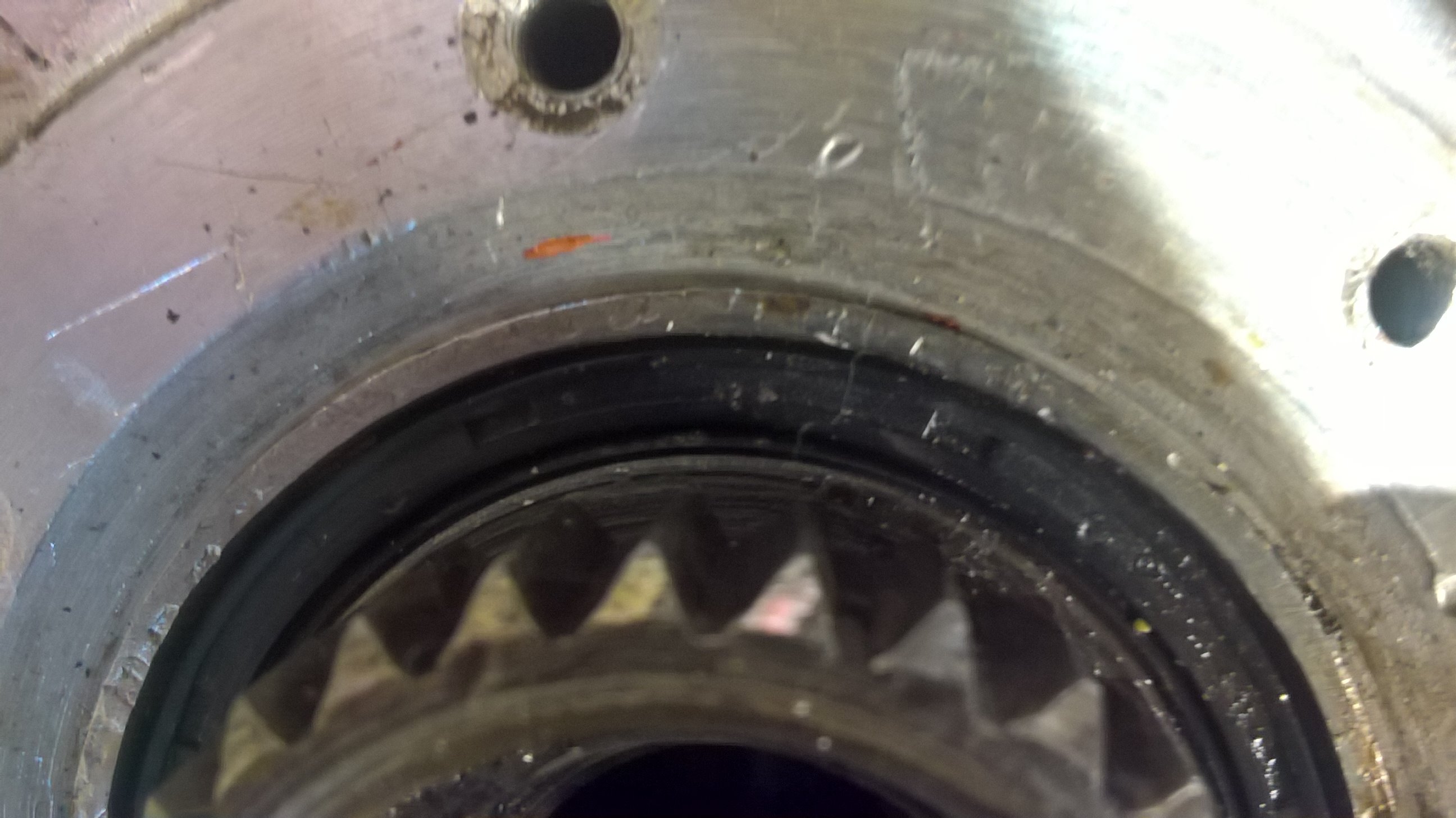

Onko näitä lierihattutiivisteitä montaakin eri mallista made by Neuvostoliitto / Ukraina eli venäjän uustuotanto sittemmin?
Tollanen valekumi- ja kumisempi versio on minulla
Kumiversiossa näyttäisi olevan jonkinlainen pölyhuuli ?
Tekokumiversiossa sitä ei ole, ellei ole kulunut pois.
Kumpi lie sitten parempi ? Kattelin Etran akselitiivisteluetteloa, jos meinaa nomaalia kaupan stefaa sieltä
Vaihtoehtona on käytännössä Nitriilikumi (FBR)
Fluorikumi (FPM) eli Vitonia taulukosta ei löydy minulle sopivaa kokoa eli 45 x 58
80610593000 A 45 X 58 X 7 NBR
80610593500 AS 45 X 58 X 7 NBR...... tässä mallissa lienee se pölyhuullos

Näissä venäläisissä akselitiivisteissä on usein leikkaava huuli ja tukihuuli,,joita harvoin tavan akselitiivisteissä näkee. Alkuperäisissä kumisissa lierihatuissa oli selkeä terävä leikkaava huuli ja siisti tukihuuli, mutta sitten näissä mikälie tarvikkeissa on ihan mitä sattuu ja raakaaine ei pahimmissa paskoissa edes kestä öljyä! Eli hyvän lierihatun löytäminen nykyisin on niin vaikeaa että on helpompi siirtyä tavan akselitiivisteisiin. Nitriilikumi on ihan oikea materiaali tähän kohteeseen. Se reikä siellä akselitiivisteen alla on ylimääräisen öljyn paluureikä takas perän öljytilaan, se olisi hyvä olla auki. Se toinen reikä on tiivistekannen ohjaama reitti tiivisteen ohi vuotaneelle öljylle ulos perän alla olevaan kanavaan..eikä jarruille.

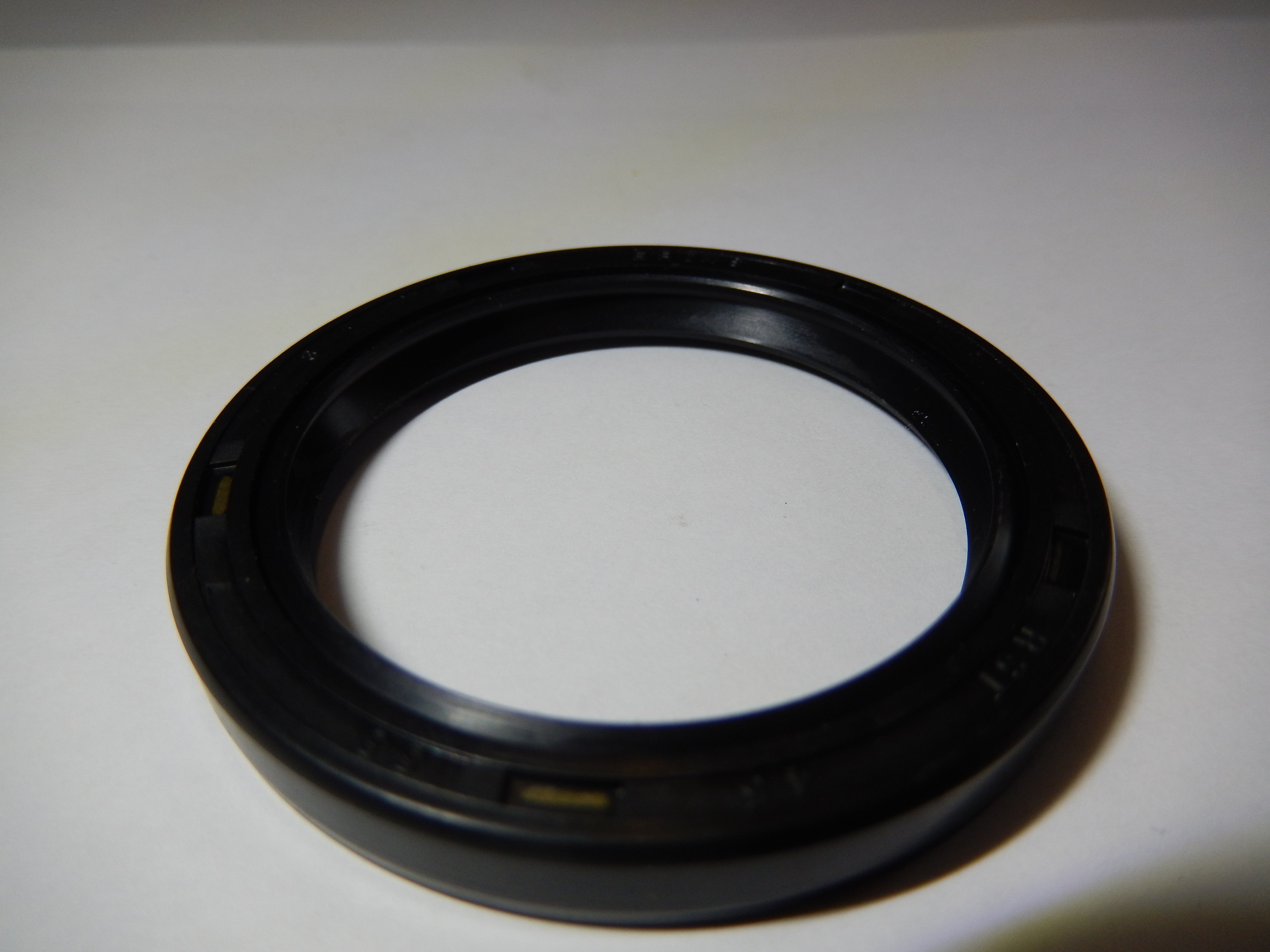

Mutta kuitenkin päätin ostaa Kuopion Kumista kuvan akselitiivisteen 9€:lla
Paremmalla pärstäkertoimella kai sen olisi saanut vitosella
.......Ei vainenkaan.... siinä firmassa on ollut tosi hyvä palvelu ostipa mitä hyvänsä
suosittelen!
Tuossa on nyt se leikkaava pölyhuullos ?
Voihan sen perän rungon tosiaankin helposti sorvata sinne 60 milliin. Mutta jos tietää että perä on kunnossa ja kenties vähän ajettu, niin mitä sitä turhaan purkamaan, menee vielä ihan vituralleen jos ei niitä oo pahemmin ropaillu. Vuosia,vuosia sitten tein kuvan mukaisesti kun tiesin, että kyseessä oli alle kymppitonnin ajettu perä. Sorvasin stefalle sovitusholkin 55*58,3*7 (muistaakseni) ja käytin stefaa 45*55*7. Pyyhkäsin samalla muutaman holkin jemmaan kun näkyi sama mitta käyvän muihinkin nurkissa oleviin periin.
- WP_20180713_13_51_11_Pro.jpg (386.67 KiB) Katsottu 6775 kertaa
