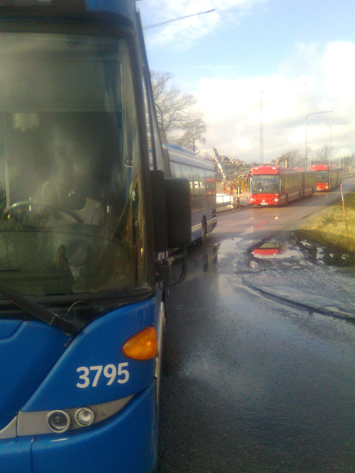

Taivastelua Stop merkin takana, pitäis liikkua eteenpäin, mutta kun ei.
Selvisihän se sitten---vetävän taka-akselin pyörän puoleinen vastike (splinesit sisällä) kopan 12 pulttia katkennut rumpuosan sisään.
Saahan tälläisenkin kokea kerran elämässä--onneksi jarrut piti---oltas muuten jouduttu "jordaanin jokeen"
Puolihuolimattomat jotka ei kuuntele liikennekeskusta odottelevat takana.
Lopulta hinaajan kanssa varikolle ja uutta bussia linjoille. menihän siinäkin ruokatauko mukavasti.
