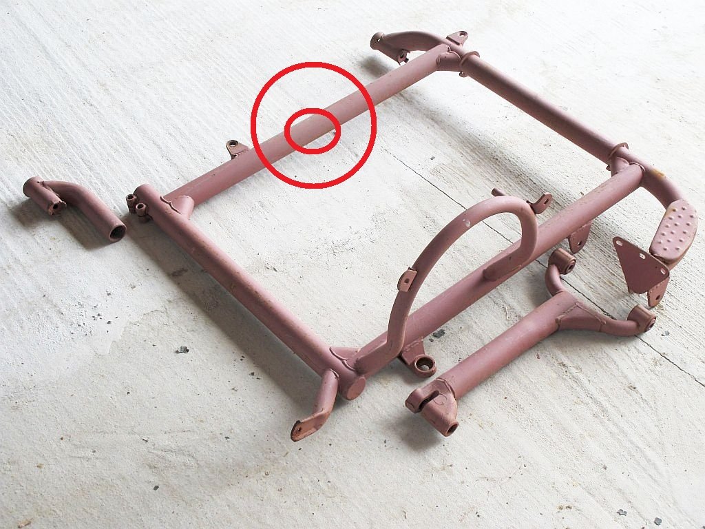

Tuleehan tuota välillä irti otettua ja soolona ajettua. Ja joskus olen jättänyt vaunun talveksi ulos ja vienyt vain veturin talveksi talliin.
Mutta siis itse koen vaunun irrotuksen ja kiinnityksen varsin yksinkertaiseksi ja nopeaksi hommaksi.
Apuna käytän normi nelirattaista hallitunkkia.
Äkkiseltään muistellen irroitus menee näin:
- veturi keskituelle
- löysää kuulakannakkeita
- löysää työntötankojen alapultit
- irroita työntötankojen yläpultit ja kampea ne irti rungosta
- laita hallitunkki vaunun rungon alle tueksi (oheinen kuva)
- löysää kuulakannakkeet täysin löysäksi
- irroita sivarin piuhat (minulla on apico liittimet sivarille menevissä johdoissa)
- nitkuta vaunu irti
Asennus päinvastaisessa järjestyksessä. Tuossa menee sellainen 10 minuuttia suuntaansa.
Jos sattuu olemaan poika kotona käymässä niin vielä nopeammin.
