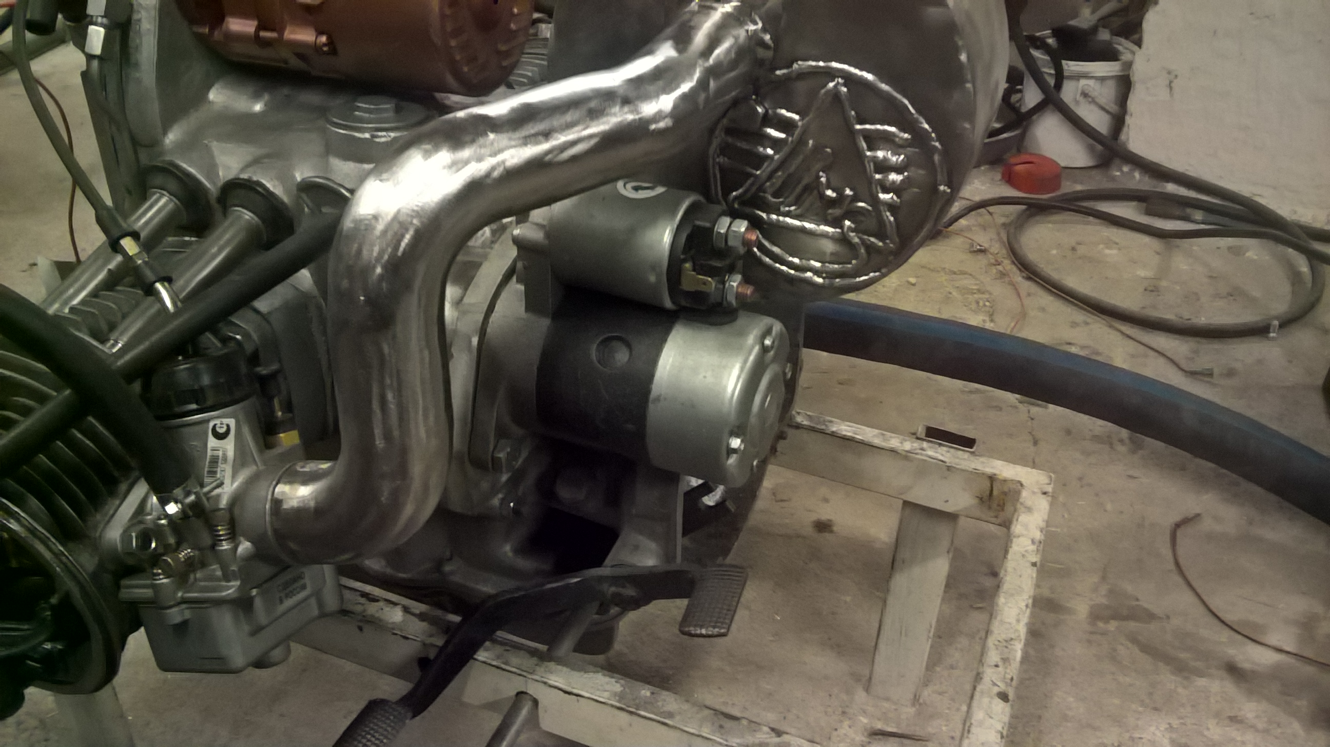

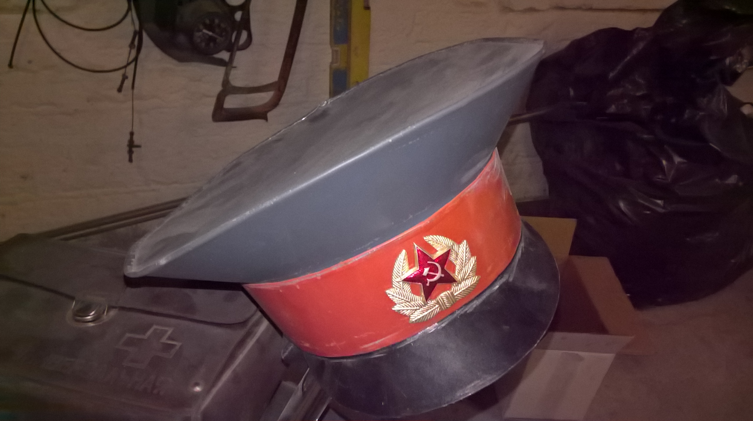

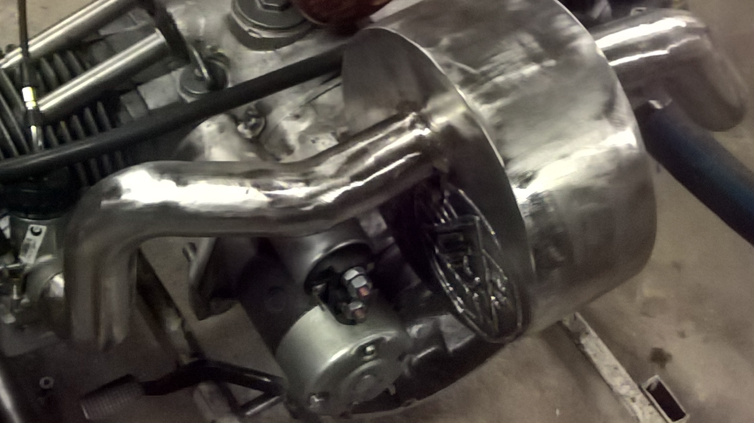

Pitää tää lätinä pistää tänne oikean otsikon alle, vaikkakin juttu liittyy aika oleellisesti startin asennukseen. Jotkut on vaan niin herkkähipiäisiä, että vetävät porot sieraimiin jos juttu poikkeaa topiikin otsikosta.
No jollain tapaahan sitä ilmanputsausta pitää muuttaa jos asentaa startin, ei riitä tilat. Sitä nepparin tötteröähän moni näköjään käyttää. On se vaan niin saatanan järkyttävän näköinen purkki, ja sitten miten ne on kukakin asentanut... ei riitä sanat. Joku on köyttänyt sen törpelon runkoon pappa-vainaan vanhoilla henkseleillä, joku vähän nohevampi on käyttänyt mustekaloja.... surrilankahan on tosi näppärää. Tosin joku on kylläkin asentanut sen ihan oikeesti. Imuletkut onkin sitten pöllitty muorin pesukoneesta
Alkuunhan mie luulin, että jätkät on alkanu rakentaa rottapyöriä. Sitte mie vähä ihmettelin minkätakia kaikki on aloittanut sen sätöstelyn ilmaputsarista, kunnes karu totuus paljastui. Tosimielellähän siinä oli yritetty putsaria tehä.
Jos se olis edes punainen, niin sitä vois näin joulun aikaan roikuttaa vaikka kuusessa, mutta ei. Tai voihan sen sprayata.
Mutta onneksi tässäkään asiassa ei IMZ jätä pulaan, saa just semmosen putsarin kuin haluaa.
Re: Ilmanpuhdistin/ahdistin..

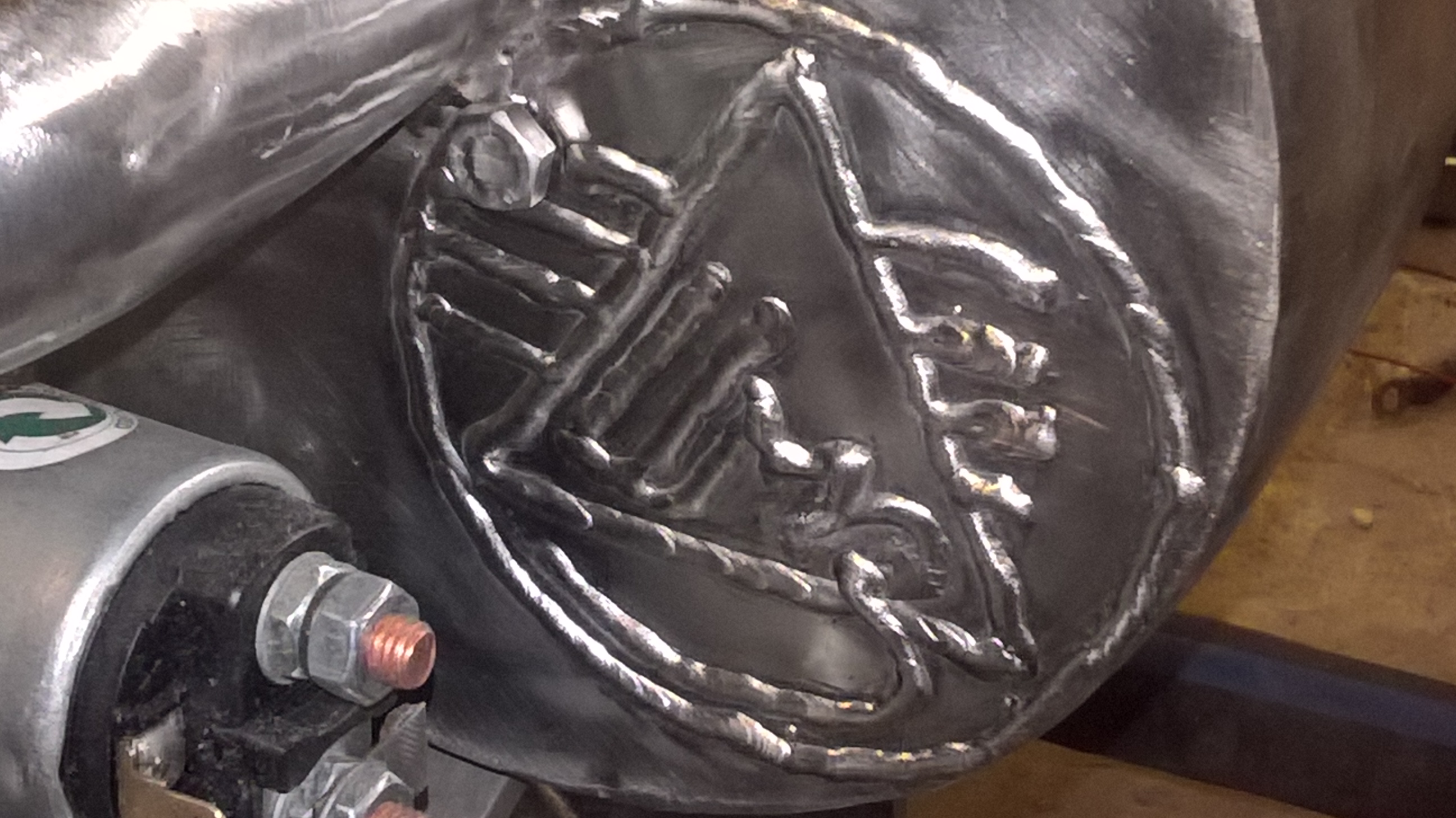

Oikeen tilaustyönä tehty malli ja hitsillä opeteltu oikeen kirjoittaa.
Hienon näköinen rakennelma :clap: , Mikä materiaali vai onko oikeen rosterista.
Viestit: 2031
Juu ku ei osannu kouluja käynyt hytikkamies kumia ja muovia lemmarilla yhistää,niin piti tehä rosterisätös :=}

karppi kirjoitti:Juu ku ei osannu kouluja käynyt hytikkamies kumia ja muovia lemmarilla yhistää,niin piti tehä rosterisätös :=}
Joo, se on aina ollu meikäläiselle pirun paha paikka tuo kumi ja muovi, samoin kankaat. Kerrankin aloin semmosta hattua tekee ja siitä sit ei tullu vittuukaa. Pakko oli tehä kuvan kertomalla tavalla... vähä kylmän kalskeehan se on talvella, olkoon...

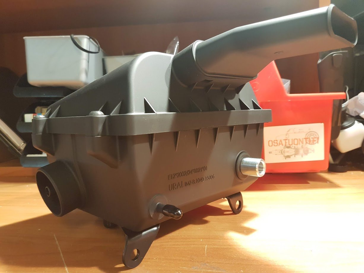

EFI ilmanputsarissa ilma saapuu sisään "skoopin" kautta. Poksi kansi on kuuskoloruuveilla tiukasti kiinni ja filsu on tukevasti välissä pänningissä. Metalli holkki on huohottimen sisäänmeno.
Kotelo kiinnittyy kulmaraudoilla vaihteiston kiinnityspulteista tukevasti paikalleen. Muutamassa paikassa on tulppaus lähdöille, mitä lienevätkin. 2019 mallissa tais olla polttoaineen haisukaasuillekkin oma kierrätys ja tdn se menee jostaki näistä liittimistä poksiin. Kotelon alimmassa kohtaa on kuminen tippanokka. Pysyy ajaessa aina alipaineella kiinni, mutta salli tiivistyneelle kosteudelle poistumisen kun kone sammuu.
Huohotin ei moskaa filtteriä, vaan sumut ohjataan T-liitos putkilla laatikon sisällä suoraan imuilmaan. Filtteri on hyvän kokonen ja varmasti tehokas. Metalliset kierrevahvikkeet kannen kiinnityspulteille on valettu kotelon runkoon tukevasti, helppoa.

Minkäs levyinen tuo uusi on? Mikä on tuo tuloilman reijän koko? Hinta? :eusa-think:
Filsu on hiukan alle 20cm ja siihe päälle vähän kotelon kannen mittaa. Eli pönttö on 20cm paikkeilla.
Ilmanotto kurottaa laturin yli koneen päälle. Näin se on tavallaan ajoviimassa ja selittää tän oudon jatkon. Kai tuosta 750cc ruokitaan? Koittivat useaa vaihtoehtoa ku tätä EFI putsaria kehittivät.
Hinta. Aapisen mukaan...
IMZ-8.1040-15006-10 Airfilter box assembly branch pipes from 2017, plastic 287,00 + alv 24% eli 350€ nurin
Mikä tässä maksaa???
1. Kyseessä on ns "hexed" komponentti? E12*2002/24*0021*01 madonluku poksin kyljessä takaa EU tyyppihyväksynnän.
2. Nämä tulee ties mistä? Ei Venäjältä. Ollaan ns länsiosa hinnoissa. Mukana tulee myös ilmaletkut molemmin puolin ja ne ei ole kuvassa.
3. Muutenvaan ollaan ahneita? Poksi tulee uuden pyörän mukana ja ne jotka haluaa päivittää niiltä niisteään.
Mutta jospa EU taika sen tekee :mrgreen:

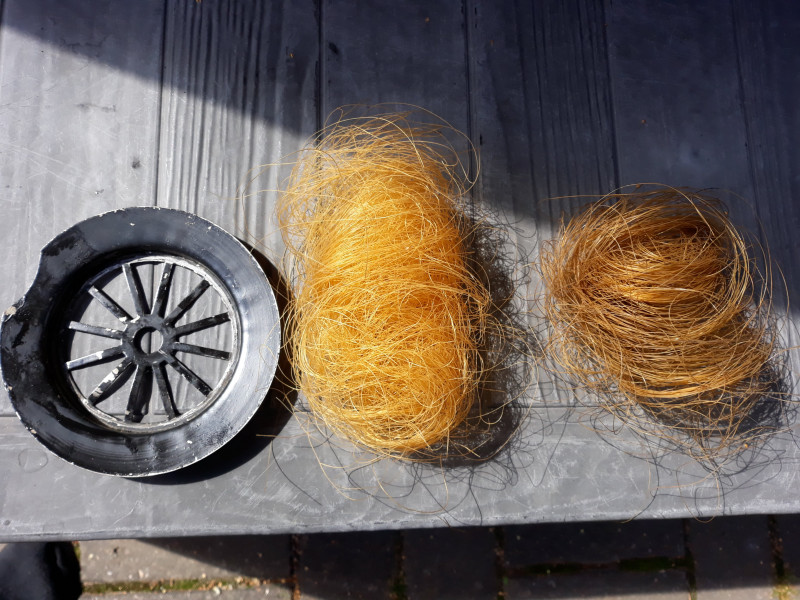

Mulla Koon kulku parani oleellisesti, kun kokeilin ilman tuota filsua. Vaikutti ahistavan, vaikka kilsoja ei tuolla ole ajettu kuin ehkä jokunen sata. Onkohan ongelma kuitenkin itseaiheutettu, koska olen käyttänyt jotain Motonetin ilmansuodatin -sprayöljyä siinä, joka vaikutti melko tönköltä ja tahmealta. Kokeilisko vaikka brakecleanilla liottaa nuo öljyt pois ja jotain notkeampaa tilalle? Vai liekö parempi luovuttaa tuon suhteen ja tehdä uusi viritys, tai laittaa vanha siimaperuukki kattilaan... :think:
Oli ongelmia saman Oldtimerin suodattien kanssa. Voi kuulostaa oudolle, mutta kun laitoin vanhat siimat takasten pestynä ja öljyttynä niin ajo sujui paremmin. Samoin kävi ku sulla. Uralin pönttösuodattimeen sopii Minin paperisuodatin ja niistä on ollu huonoja kokemuksia hiekalla ajaneiden keskuudessa. Karvas totuus taitaa olla se että jos ajat päällysteen ulkopuolella niin siimaa pitäs pestä usein tai vaihdella/pestä paperisuodatinta?
Ei oo kuvaa, mutta vaihdoin alle 5000km ajetun paperisuodattimen omaan 2015 koneeseen viimeviikolla ja suodatin oli entinen. Kaikki osat sai pestä. Öljyhiekka oli onneksi pysyny suorattimen oikella puolella.

En onneksi ole hukannut siimahässäköitä. Sain ne melko puhtaaksikin vuoroin bräkkärillä ja ravistelulla. :dance: Onko niitä alunperin kaksi? Toinen on vähän tummempi, siksi juolahti mieleen.
Mulla oli tuota blondin karvoitusta.

Nuo oli melko tiiviissä nipuissa. Varmaan sekin vaikuttaa johonkin, että onko pohjalla kaksi läpipääsemätöntä vyyhteä (vastustaa), tai sitten koko purkin täyttävä höttö, josta menee ilma läpi, mutta ehkä epäpuhtauksiakin. No, tuskin tuohon mitään millimetrin tarkkoja speksejä on. Jos sen öljyää ja pöyhii sopivan ilmavaksi palleroksi kotelon sisään, niin hyvä lienee. Mietin lähinnä, että laitanko molemmat, vai vain toisen.
Viestit: 1391
Aikoinaan pesin urresta tuon peruukin ja yritin survoa nutturaa takaisin...ei onnistunut. Laitoin puolet , toimi hyvin , kaasareina 68:t.
