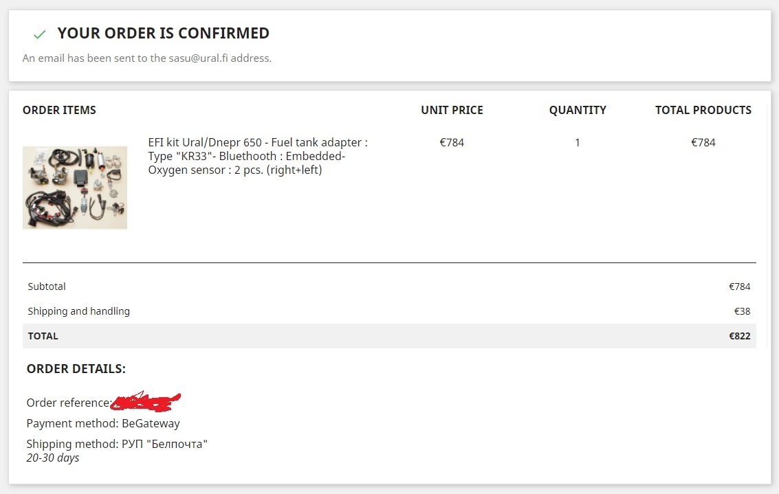

Ajattelin josko kokeilis miten Uralin 650 moottori toimii tämmösellä. Onko muita halukaita tilaukseen mukaan?
Nämä on siis tehty Valkovenäjällä. Juu, ei ole Kitai ei. Valavat läppärungot, koneistavat ja kalustavat Boschin osilla. Vaikuttas että kittiin saa lisähintaan BT modulin jolloin toimintaa voi seurata kännykältä.
Niillä on ale kamppis päällä. Tää vois olla semmone 950€ (sis rahdit, tullit ja alvit) kun paikoillaan pyörässä. Tilaan loppuviiksota yhden sarjan kokeille. Samaan rahtiin ehtii mukaan jos haluaa koitaa rokansyöntiä säkki päässä.
Voi tää olla hyvääki rokkaa - selviää kun koittaa :mrgreen:

Piti odotella loppuviikkoon ja silleen...
Kuten aina MP osien kanssa kiire saapuu takavasemmalta ja Viza vinkui pahaa aavistamatta. Nyt odotellaan milloin ihmekitti saapuu.
Normisti sarjassa on vain yksi lambda anturi, jolla ohjataan molempia läppärunkoja. Otin kahdella sensorilla niin tulee (ehkä) tarkempi toiminta. Bluukka leeko tuli myös mukaan.
