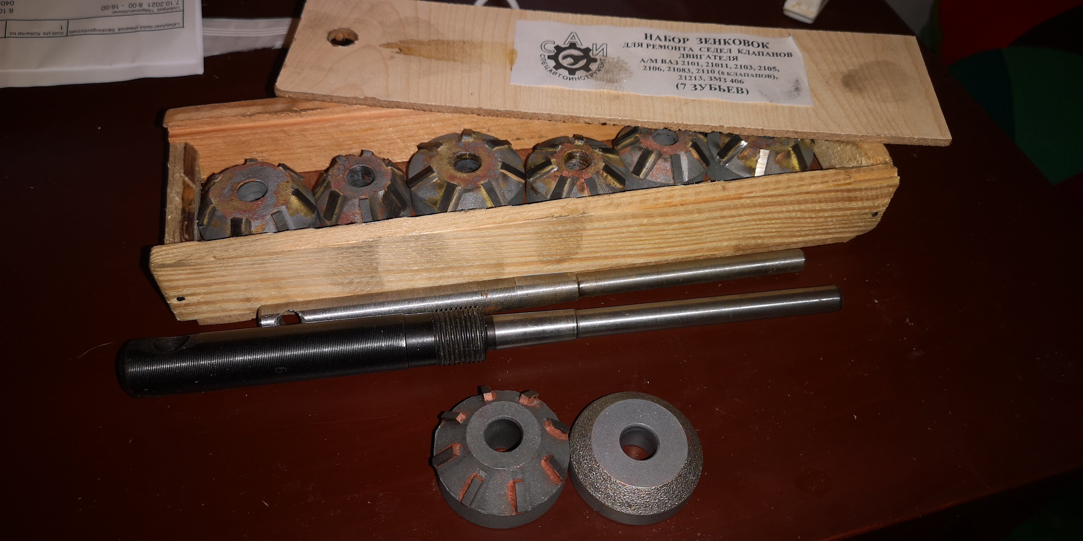

Mä voisin uskaltaa asettaa itseni ihmiskokeeseen, jos vain tietäisin mitä pitäisi tilata :lol: Eli minkä Mossen tai Ladan satsi mulle kävisi Koohon? Voin tilata ja saatte sitten hakea pop-cornit ja katsoa miten käy...
Viestit: 4347
Re: Nyt on hätä! Istukoiden jyrsintää tarvitaan...
https://33sport.ru/catalog/standartnye_ ... bev-6sht-/
9 tappi
Jyrsimet
60 astetta 42 ja 50
45 astetta 41 ja 49
30 astetta 40 ja 47
https://33sport.ru/catalog/standartnye_ ... sai-6sht-/
8 tappi
Jyrsimet
60 astetta 35 ja 40
45 astetta 34 ja 39
30 astetta 33 ja 38
Viestit: 8359
Noi on niin mukavasti tuolla kasattu nuo paketit, että jos pitäis hoitaa kaikki 650 urre..Mt neppari ja K niin tahtoo jäädä aina satsi auki joko nepparin isota imusta 40,,41 ja urren 650 pikkusesta paosta 35 ...pitäis melkein olla kahta satsia, no eihän nuo pahan hintaisa oo...jos ne vaan perille tulee kohtuu sippingillä.

Tuolla olis yksi setti kuuspätkään... >>>>>> Mansemotor:

Se pitäis olla tuollainen kovapala kalvainterä..tuollainen "työkaluteräs" limppu jossa muotoillut hampaat sopii sitten kovapalan jälkeiseen silotukseen , mutta varsinaiseen muotoon koneistukseen (esim. uuteen vaihdettuun seetirenkaaseen) nuo muotohampaiset työkaluteräs kiekot on yleensä liian hepposet.

Ite otan nyt kokeeksi Ukrainasta. Iso 9 terän sarja, pitäs pystyä tehdä Uralin lisäksi Neprikin. Paikallinen konepaja tuumas että mää tartten tämmösen. Uskotaan ny sitte ja ostetaan sikaa taas säkissä. 75 USD (sis lähtöpään välistävedon ja paikalliset postikulut) + rahti + tulli + alv + OYn kulut + kate = katotaan minne saakka hinta kipuaa. Maahantuonnissa kaikki on selvää, sitte, ku kaikki on selvää. Jokainen muutos tai ylläri lisää loppusumman kuluja.

Yksi oli ylimääräinen. Laitoin Ural Roikan Forumille myyntiin. Meni kaupaksi 10min odottelun jälkeen.
Näitä siis varmaan menis, mutta hinta ei oikeen kohtaa. Olivat Ukrainassakin kalliita. Toisaalta sarjassa ON ne isotkin kovapalaterät Dneprin kantta varten, mitkä yleensä muista RUS sarjoista puuttuu. Suomessa tän hinta kipus aika napaksi kaikkien maksujen jälkeen. Koitan seuraavaksi Venäjältä.
Viestit: 933
Tilasinpa Kiinasta 9mm tapin kalvainsarjaan, että sopii K-pyörään. Tuntui olevan sopivan tiukka ohjuriin. Samalla otin pari terää. Sieltähän noita teriä saa vaikka millä mitoilla yksittäin, kerää itselle sopivan sarjan.
