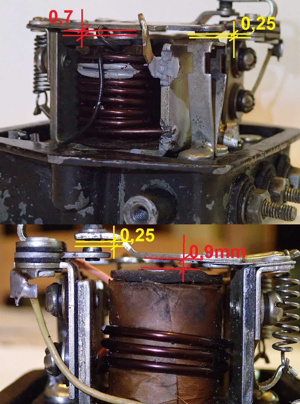

Katsohan ensihätään, että nuo välykset on kohdillaan!
6V jännitteen säädin välys.jpg (286.02 KiB) Katsottu 3771 kertaa

Joo, kyllä minä välykset säätelin. Nyt on kirkkaampi latauslamppu kokeiltavana, että jos se herättelisi relettä paremmin kun virtaa kulkee enemmän.
