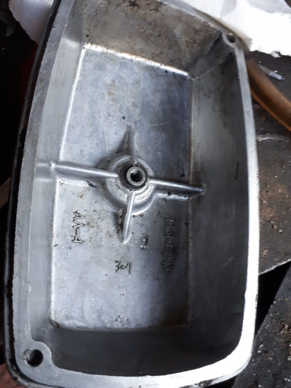

No problem enään.
Jostain oli tullut vääränlainen kopan tiiviste. MT... numerolla, mutta kuitenkin erilainen. Löysin sopivan.
