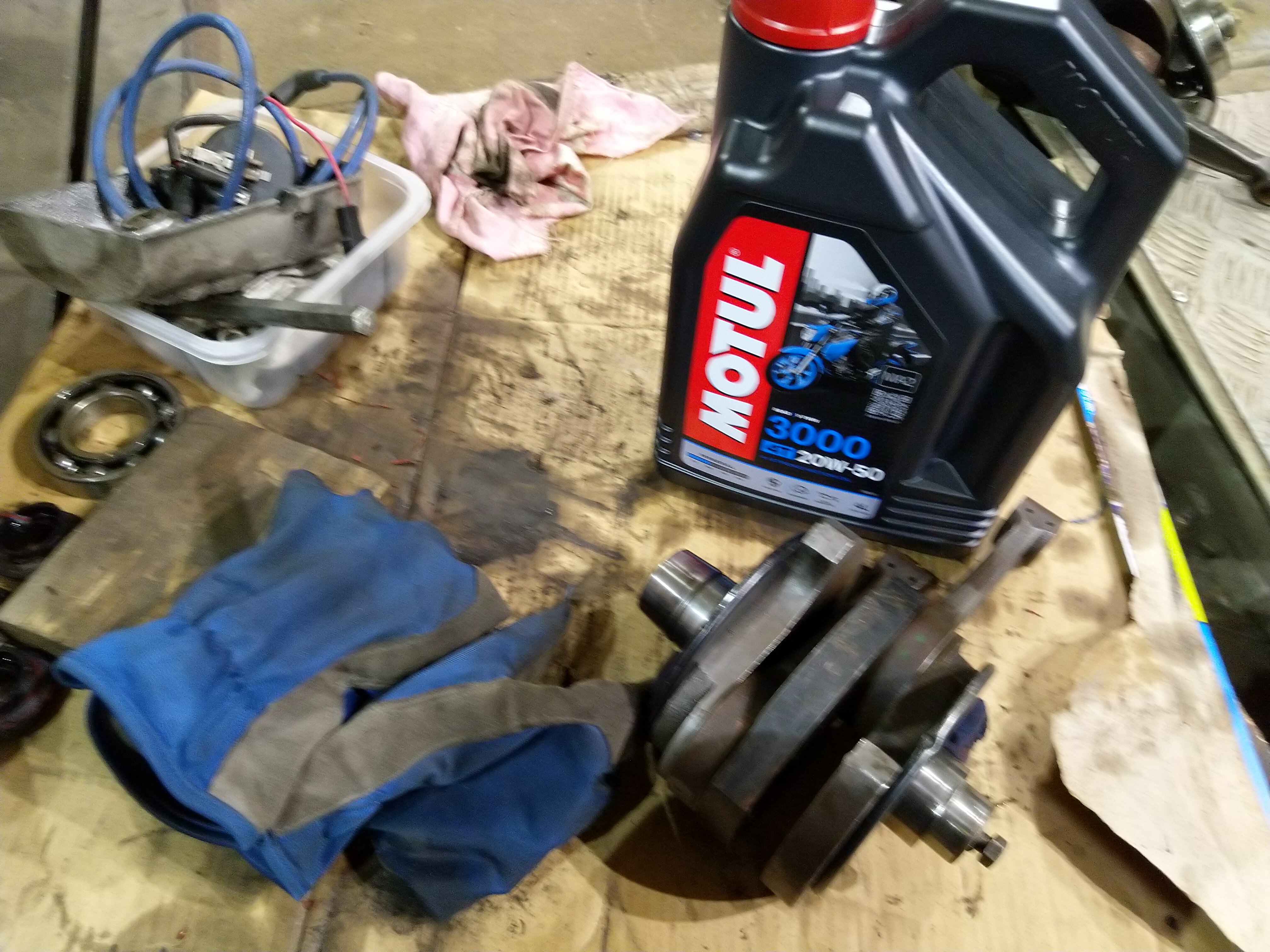

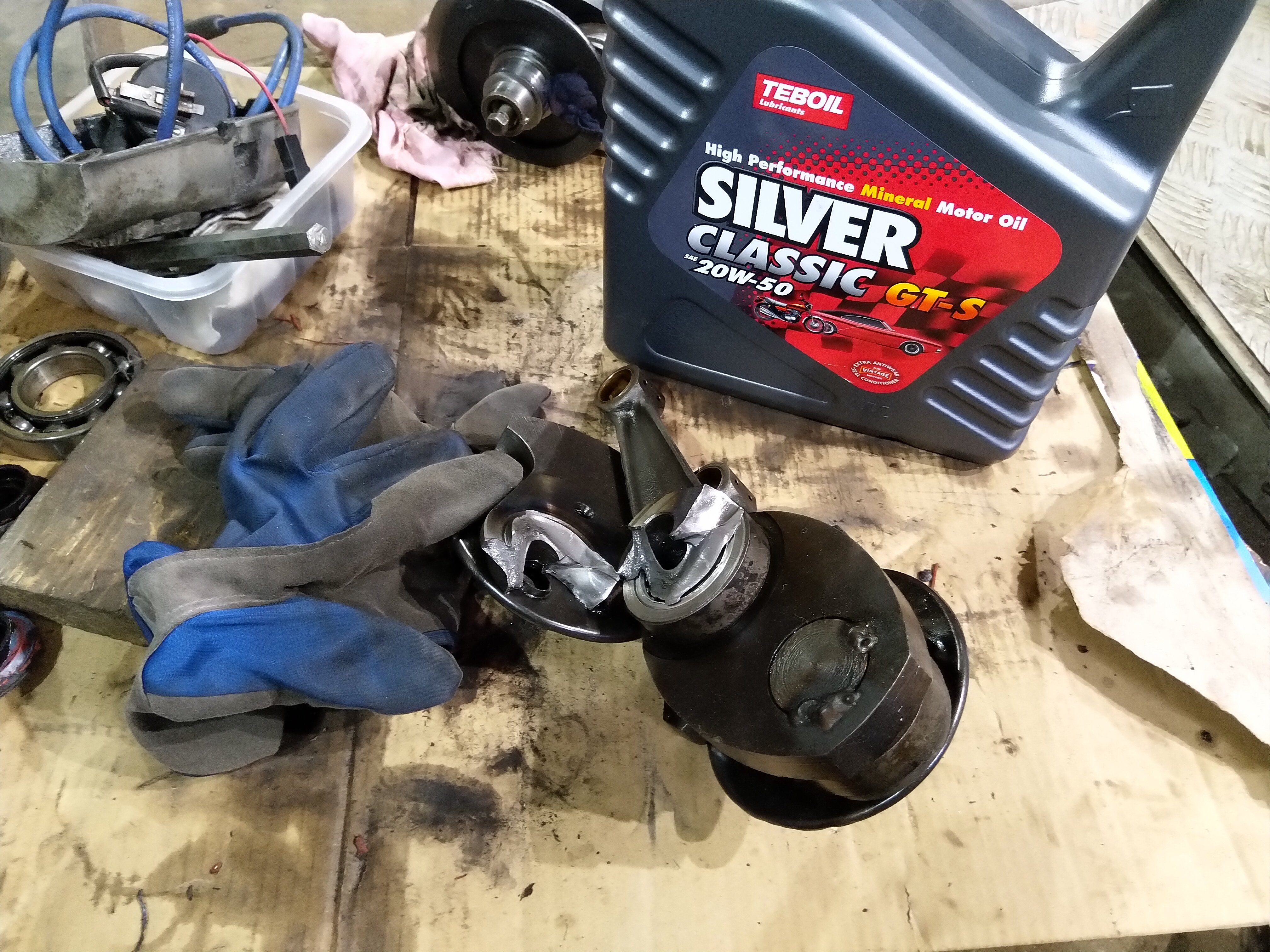

No nii...meni vähän ajettu(87 000km) kampura poikki seiskapätkä uralista..Nyt on syy selvinnyt..
Se on venäjän harjoittama hypersodankäynti...lukoil grouppi on laittanut suomessa myytäviin teboil purkkeihin mikrosiruja...heti kun suomi sai tarkkailijajäsenyyden NATOon.niin FSB lähetti miun uralin moottoriin käskyn tuhoutua...

Olikos tuo se kampura joka oli joskus avattu ja kunnostettu.
Re: öljyt?
Harrikki kirjoitti: 15.07.2022 12:14 Olikos tuo se kampura joka oli joskus avattu ja kunnostettu.
Jos on kunnostettu niin ei ainakaan Haapavedellä, varmistus hitsaukset näkyy olevan yli mitoitettu reilusti.
Se avattu/neulomalla kunnostettu kampura tuli koeajettua joitakin vuosia sitten...kesän sitä testailin..muistaakseni..
Tuo katkennut kampura oli alkuperäiskasaajan jäljiltä..
Varmistus TIGitykset ulkoistin,kun en ite osaa TIGittää.

Onhan tuo ihan runsas kilometrimäärä ja voiskohan siltikkään öljystä johtua rikko..
Monesti oon miettiny onko15 tai 20 - 50 w paras oil seiskapätkään, ku oohan kuitenki lähes nykyaikanen motti. Eikö glassikit oo paljoki vanhempia. Ihte käytän 15 - 40.
Mielenkiintosta olis kyllä kuulla Karpin miksi diaknoosi.
Voisko se lämpölaajenemisesta johtuva ahistus olla syy..

Lienee teknolookinen vian syntyjuuri varmistushitsin aiheuttama lämpöraja. Näin niin kuin kalikkaa kuvasta tarkastellen.

Seiskapätkän kampuran limput tehdään takeista ja Karpin kampura taitaa olla 2000 luvun alun tuotoksia, niin epäilen vahvasti että siinä haisee vielä CCCP...
Ps tuo tae on kuvattu 2018 Itävallan miitissä
