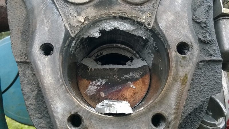

Huomasin tässä ämmällä ajellessani yhdessä kohtaa, että kuului "jännää" ääntä. Vähän sellaista, kuin pieniä kiviä olisi rapissut lokasuojaan. Mutta lienee tuttua ja turvallista olettaa sen tulleen moottorista. Ajattelin seuraavaksi irroittaa kannet ja vilkaista mäntien lakia...
Jos kone detonoi, niin jääkös siitä helposti havaittavia jälkiä mäntiin, vai onko parempi viskoa arpanoppia?
Viestit: 1384
Re: Sekalaista ongelmaa...
Muuta ennemmin syttyä vähän myöhäsemmälle ennenkun purat , jos ääni vähenee niin hyvä.
Hetkellinen nakutus eli detonaatio ei välttämättä jätä jälkiä mihinkään , jos taas jatkuvasti nakuttaa niin mäntäpistiäiselle rakentaa pesää......
Mittaa sylinterien lämpötila sellaisen ajon aikana kun ritinää kuuluu.Ämmässä on puristukset vielä niin pienet ettei pitäis detonoida, ellei siellä joku karsta hehku. Kokeile ajaa ja vedättää 98 pensalla häviääkö ritinä. Saattaa olla että kun kannet hieman puhdistuu,kuumassa ajossa ,ritinä häviää.

Minulla on käretön sytkä säädetty, että tyhjäkäynnillä sytyttää juuri ennen yläkuolokohtaa. Voisihan sitä kokeilla myöhäistää kokeeksi, tuskin voipi jättää pitemmäksi aikaa niin että tyhjäkäynti on YKK jälkeen.
Tässä juuri viikko sitten laskin neuloja kokeeksi.. ja sitten tuo ritinä sattui vielä pienessä ylämäessä. Mutta ei vedättäessä, oli pienempi vaihde silmässä ja kierroksia. Lämmöt on maantieajon jälkeen n. 160 astetta sylinterin päältä, tulpan juuressa vähemmän, ei tämä turhan kuumana taida käydä. 98 bensalla ajelen myöskin.
Toisessa sylinterissä näin tulpareijästä jotain karsta möykkyä siinä kohtaa missä sylinteriputki alkaa.. :think:
Viritetyissä K pyörissä , joissa puristukset alkaa olla jo hieman kovemmat , virinokka, ja ennakot parhaimmissa jo max. yli 40eykk..eikä detonoi..Teho 44 hv:n luokkaa. Uskoisin että jos ääni on detonoinnin ääni (sen nakutuksen,ritinän) aikana jos kokeilee lisätä (testimielessä) vedätystä, niin vetoa ei pitäisi tuntua juurikaan tulevan lisää. Näissähän normi tilassa laukastaan se max. ennakko 35..36 eykk päälle heti kun kone käynnistyy ja sillä pusketaan sitten hamaan tappiin. Eli itse en usko aikaisen sytytyksen aiheuttamaan detonointiin , vaan ennemmin hehkusytytykseen (karsta) .Tai jos on joku mikälie kärjetön jonka ennakon säätö on mitäsattuu (eräässä Uralissa mitattiin juuri rapiat 50 eykk ennakko tuollaisella kärjettömällä)niin sitten ennakko.

Uteliaisuus voitti ja avasin toisen kannen. Laitan tähän muutaman pornokuvan.
Ei ainakaan minun silmään näyttäisi siltä, että olisi detonaation jälkiä, vai onko raati eri mieltä? Tuo näkyvä röppö taitaa olla vaan karstaa.
Ei ollut pytty loppujen lopuksi niin nokinen, kuin joskus pimeällä keskiajalla.
Sylinterissä vielä hoonauksetkin tallella.
Hyvin se on polttanut..tuo palotilan muoto on vaan ihan ..seestä, että pientä karstan kertymää ei voi välttää. Ei siellä kyllä mun silmään mitää rokkoa näy.
Kaikki on sulla mitä parhainpäin. Nakutus on niinku kettingillä vedeltäs jäähdystysripoja ja samalla tehot tippuu pois. Ei voi olla huomaamatta kun se iskee. Olen saanu parikertaa uuden Euro5 EFIn nakuttamaan helteellä ylämäkeen 100 kaasulla kun siinä on korkeapuristemännät.
Kartsaa kertyy aina ku SV kone. Vaikka oli lämmintä vielä jäi yläosaan kerros... :mrgreen:
