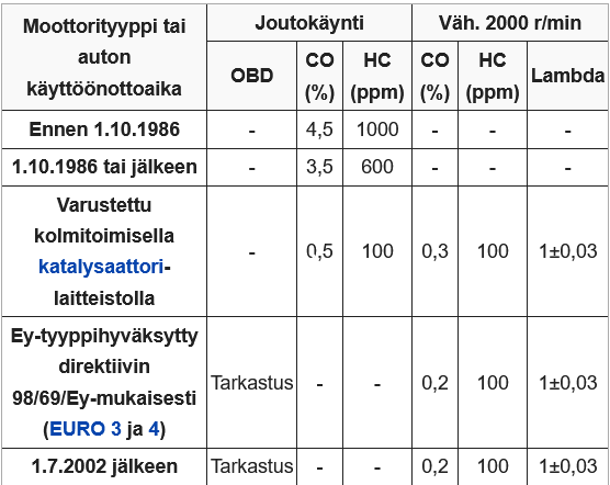

Kiintoisia arvojahan pakokaasussa ovat CO eli tuttavallisemmin häkä, HC eli palamattomat hiilivedyt sekä O2 eli hengitysilmamme happi. Wikipediasta lainattu taulukko kertoo sallitut määrät katsastuksella:
Onneksemme emme ole pyöriemme kanssa mitenkään sidottuja tälläisiin mittauksiin kerran vuodessa. Saattaisi tehdä tiukkaa :mrgreen:
Wanhojen autojen kanssa yleensä tehdas on ilmottanut jonkun ylärajan, yleensä CO luokkaa 3-4. HC taasen jotain 500ppm, plusmiinus satasen tai pari.

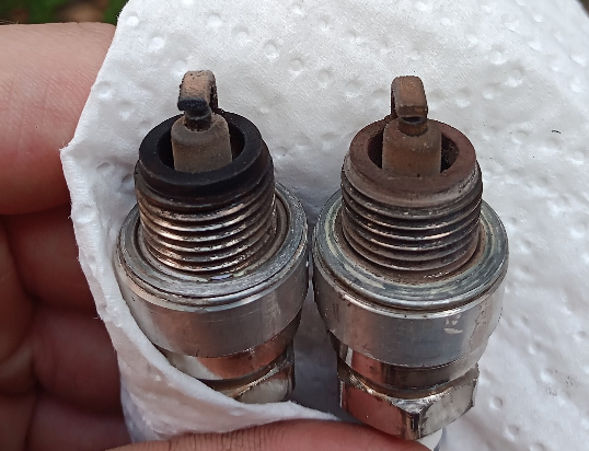

Testattu tänään aamupäivällä ovatko säädöt pysyneet siellä päinkään. Ajettu siis noin 50km säätämisen jälkeen, sille välille on mahtunut draamaa sytytyspuolan kanssa mutta siitä olikin juttua muualla. Käynnistys tapahtunut ilman ryyppyä tai tulvitusta. Ajettu viimeksi eilen illalla.
Sytytystulppien väri tyhjäkäynnillä käymisen jälkeen. Moottori käytetty niin lämpimäksi että vesitilkat sylinterikansien ripojen välissä alkavat kiehua.
Vasen sylinteri vasen tulppa ja oikea sylinteri oikea tulppa.

n.30km normiajoo kesäkelillä (lämpimällä) ja ilman tyhjäkäyntiä pihaan rullattuna kertoo tulpista jotain ajoseoksista.

Ajoseoksista selville pääsemiseksi vaatii tosiaan reippaasti ajoa eikä sovi puksutella tyhjäkäyntiä ennen sammuttamista. Sen testasin jo aikaisemmin kesällä neulojen korkeutta säätäessäni. Tällä kertaa mieleenkiinto kohdistui pelkästään tyhjäkäyntiin. Eihän sillä tyhjäkäynnillä toki ajella, mutta mukavahan se olisi jo seokset tällöinkin olisivat kohdallaan. Ja mieluusti vielä keskenään samanlaiset :-P
Minulla kun on ollut tulpat kaiken värisiä, yleensä keskenään eri paria, vaaleista aivan pikimustiin. Siltikin että tyhjäkäynti on ollut "ihan ookoo". Ajon jälkeen ovat yleensä tasaantuneet saman rusehtavan värisiksi.

Noin olen minäkin asian ymmärtänyt.Yleensä olen ajanut tasakaasulla kuudenkympin nopeutta pienemmällä tiellä, sammuttanut lennosta ja tutkinut tien laidassa miltä tulpat näyttävät. Kahdeksankympin nopeutta sitten valtatiellä, ja samat tutkimukset.
