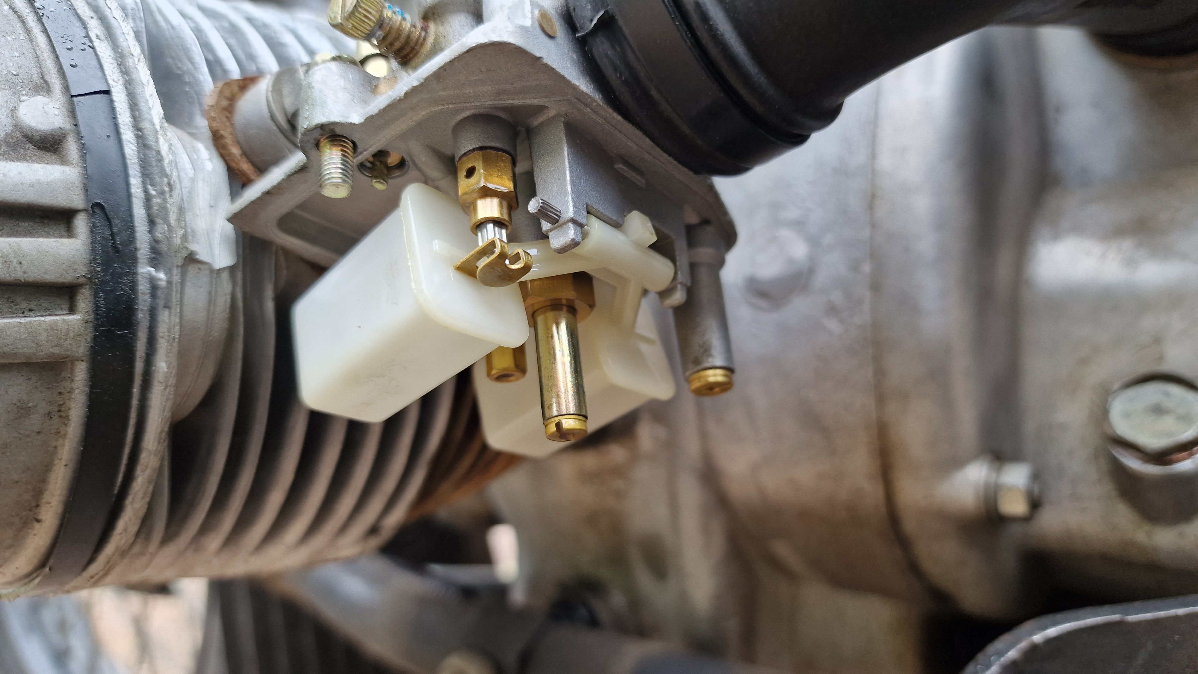

Mistäköhän on kysymys kun vasen kaasari vuotaa suorastaan lorisemalla pienen ajon jälkeen? Tiiviste näyttää ehjältä ja kohon "lirpake(?)" näyttäisi olevan paikallaan kuten liitteenä olevasta kuvasta näkyy.
Vinkit olisivat tervetulleita.

Mikäli neulaventtiili on mallia o-rengas tai muu irtorinkula, niin luultavasti ko. osa on hukassa.
Jos kumikärkineula , niin voipi olla kovettunut tai välissä on roska.
Neulaventtiili voi myös ohjautua huonosti pesäänsä.
Itte muovinen koho voi olla imaissut bensaa sisäänsä ja olla halki ja voi sillon sotkea bensapinnan korkeuden.
Tuossa yleisimmät syyt , se bensapinnan vakiokorkeushan on tietty jo tarkastettu.

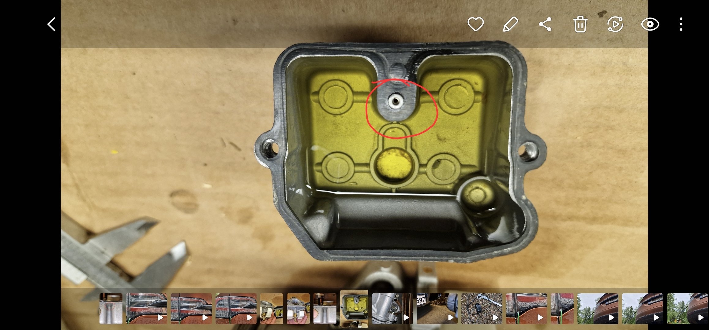

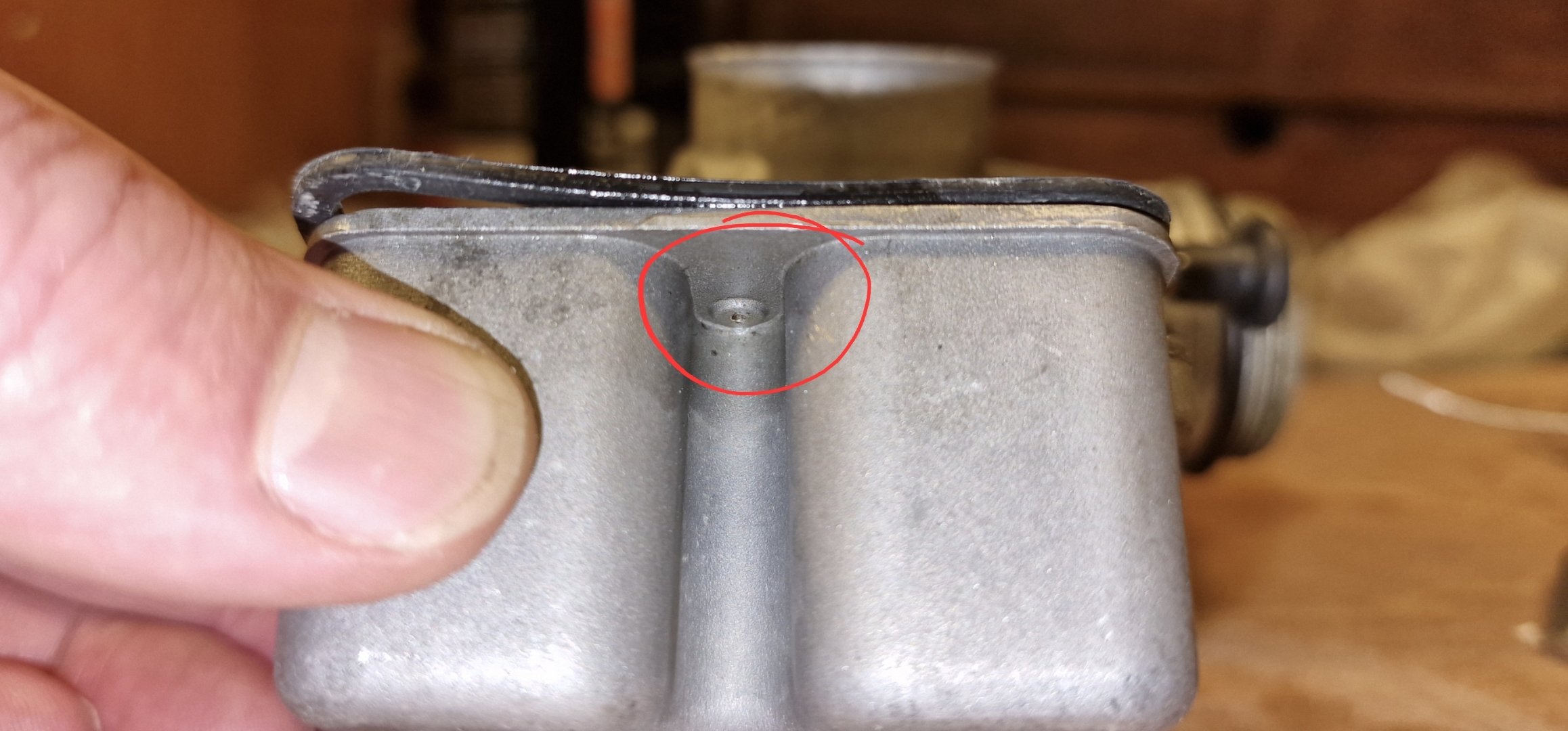

Vihdoin ehdin tutkimaan vähän tarkemmin. Liitteenä olevien kuvien punaisella ympäröity reikä on se mistä bensa lorottaa. En keksi mikä sen aiheuttaa. Paaliin vaan, vai onko parempia ehdotuksia?

Kyllä siellä nyt ui koho liian syvällä (kohon sisällä polttoainetta) tai lipare irti /sulkukorkeus säädetty väärin, tai neulaventtiilin tiivisterengas (jos on) puuttuu , tai kumikärki neulaventtiiliä painetaan lipareella vinoon karaan ,tai kohokammion tiiviste ottaa turvotessaan (jos on kumia) kiinni kohoon ja koho ei pääse nousee/sulkee neulaventtiiliä, tai koho lepää neulaventtiilin karaan ennen kun pääsee sulkee neulallaan venttiilin. Tässä muutamia mainitakseni. Tuosta ylivuoto reiästä tulee liiankorkeaksi nousseet polttoaineet ulos. Perus ongelmaa näissä kaasareissa.

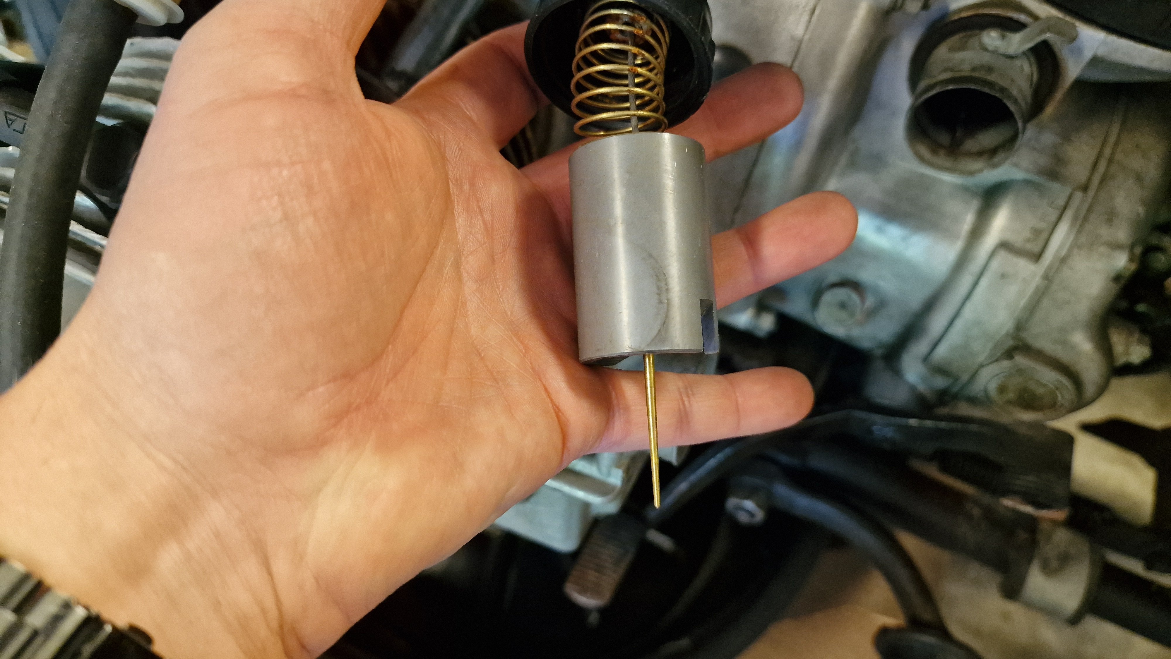

Kohossa ei ole nestettä, lipare on kiinni ja vähän ylemmäs säädetty. Lipareen ylöspäin työntämään kappale on neliön mallinen, joten se ei pysty virtausta pyöreässä reiässä kokonaan tukkimaan.
Neulaventtiili on kuvan mukainen ja siis samalta se näyttää toisellakin puolella.
Vuoto alkaa kun bensahanan avaa, eli koneen ei tarvitse olla käynnissä. Ja jatkuu ihan yhtä kovalla innolla kun kone käy.
- 20230820_160437.jpg (1.28 MiB) Katsottu 2057 kertaa
Re: Vasen kaasari vuotaa kuin seula
Kuvassa kädessä on luisti...

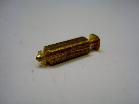

PS neulaventtiili mikä vaikuttaa vuoroon on lähinnä tuon näköinen, tosin versioita on erilaisia

Jahans, minun sanastossa oli puutteita. Kiitos kaikille avusta! Neulaventtiilin kumikärki on lähtenyt livohkaan. Mistäköhän sellaisen saisi tuohon pyöreäluistiseen kasariin?
Kumikärki vai tommonen rinkula ???
Tuo näyttäis olevan ural.fi verkkokaupassa.
Paitsi että kumikärki on sittenkin vielä paikoillaan. Käyköhän tuo ylempänä linkitetty rinkulaversio tähän kaasariin?

Korjaussarjan neulaventtiili ei vielä pelkästään korjannut tilannetta. Vuoto loppui siihen kun topsyllä hoonasin neulaventtiilin holkkia niin, että liikkuu paremmin ylös paikoilleen. Kiitos kaikille avusta.
