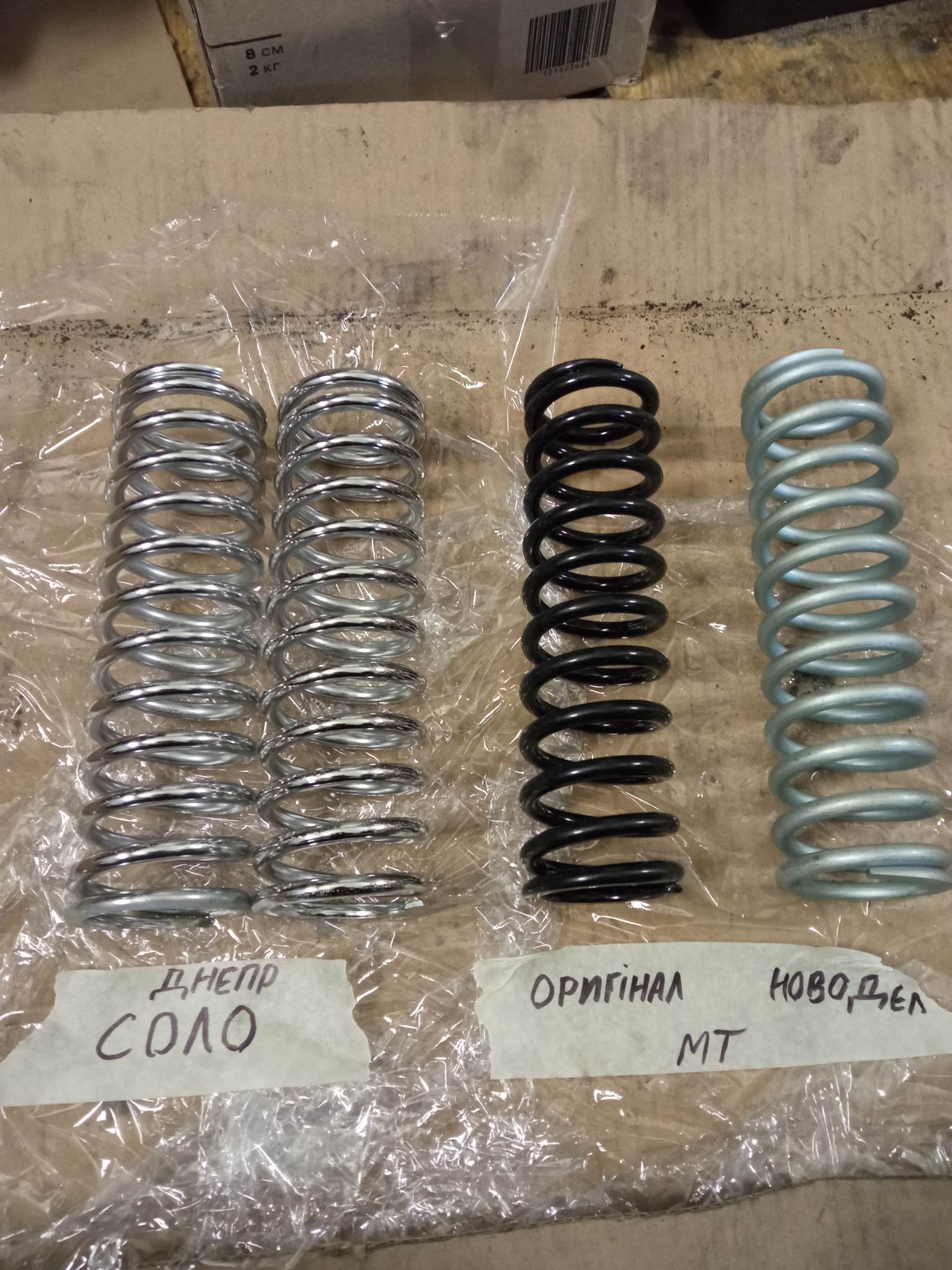

Solo jousia (kuvassa vasemmat) tehdään nykyään uustuotantona Ukrainassa. KMZ valmisti 90-luvulla hetken ajan soolo Dnepriä ennen ku tehdas kuokittiin nurin. Soolossa on eri jouset ku sivuvaunu malleissa ajettavuuden parantamiseksi.

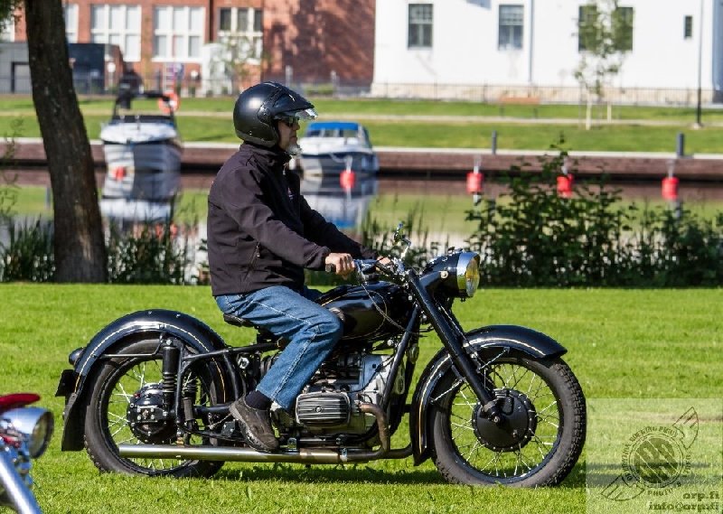

Jaa, eipä ole mitään modauksia tullut tehtyä, kun muutin oman ämmän sooloksi..
Tällainen plungeriperä ämmä on rungoltaan/satulakorkeudelta vähän matalampi kuin myöhemmät mallit. Jousituskin on lötky verrattuna vaikka tuohon vm. 66 Uraliin, eli ihan sopiva soolo käyttöön. Onneksi ohjauslaakerikin oli valmiiksi hyvässä hapessa niin ei tarvinnut sitäkään fiksata. Mutta etuteleskoopin putket lonksaa ja on kyllä paskat vanteet.. mutta onneksi en ole päässyt japsivehkeillä ajamaan niin en edes tiedä millainen ajettava "kunnollinen" moottoripyörä olisi. Tyhmä on onnellisempi varmaankin pätee tässä.
ps: Rekisteriotteen muokkaus vaihtoehtoiselle soolo käytölle oli simppeli homma.

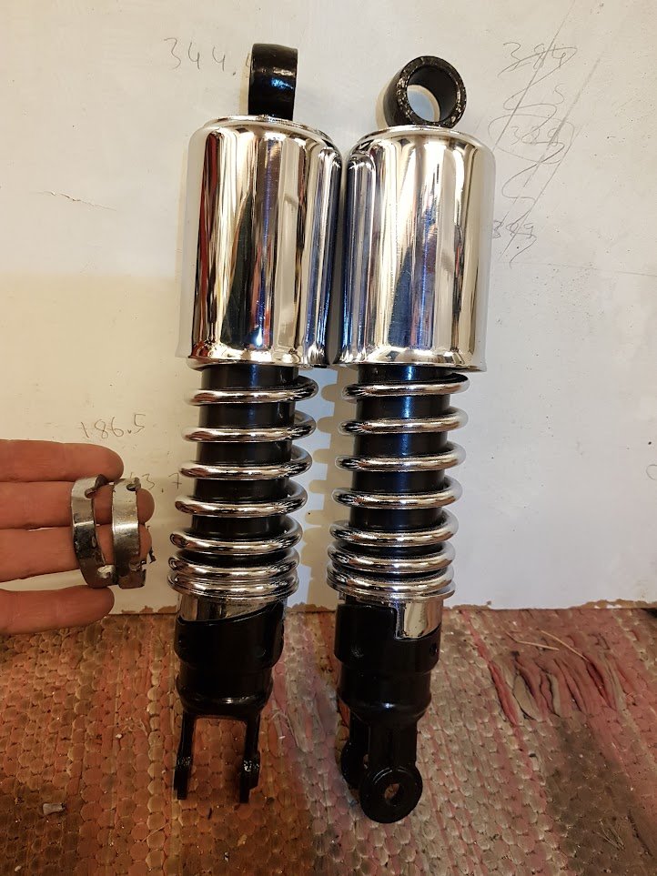

Pehmensin hieman säätöpalaa lyhentämällä. Kukkakeppinä vähempiki piisaa mun soolossa.

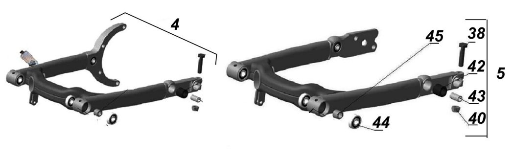

Vahoissa pyörissä takaswingi muljuu kumien varassa. Vaunajossa asialla ei ole suurempaa merkitystä. Mutta soolona ajaessa ne 60 vuotta täyttäneet vanhat kumet antaa lisänsä ajonautintoon.
KMZ laittoi soolomalleihin oikeat laakerit 90-luvulla. Dneprin soolossa oli kartiolaakerit kiristimillä vanteiden tyyliin. Samoin IMZ laakeroi swingin Wolfiin ja Retroon, mutta tavallisilla kuulalaakereilla.
Vaunupyörissäkin Ural luopui puslien käytöstä jo kaasari 750 pyörissä. Alkupään 750 vaunupyörissä saataa vielä se pusla olla?

Nuo vanhat rungot ,joihin kumi puslat on tarkoitettu, voi tuoda haasteen laittaa laakereita swingiin. Ainakin Dneprin rungossa kun vw sooloon tehtiin uutta mono jousitusta, oli swingin silmät niin murroksella keskenään ettei laakerin asentamisesta tullut mitään, ennen kuin rungosta laikattiin silmukat pois ja hitsattiin uudelleen linjaan. Kumipuslat vaihtaen uusiin, toimii soolona ainakin neppari ihan loistavasti,,samoin kyllä toimi Uralikin. Huonoilla kulahtaneilla puslissa ei toimi mikään.

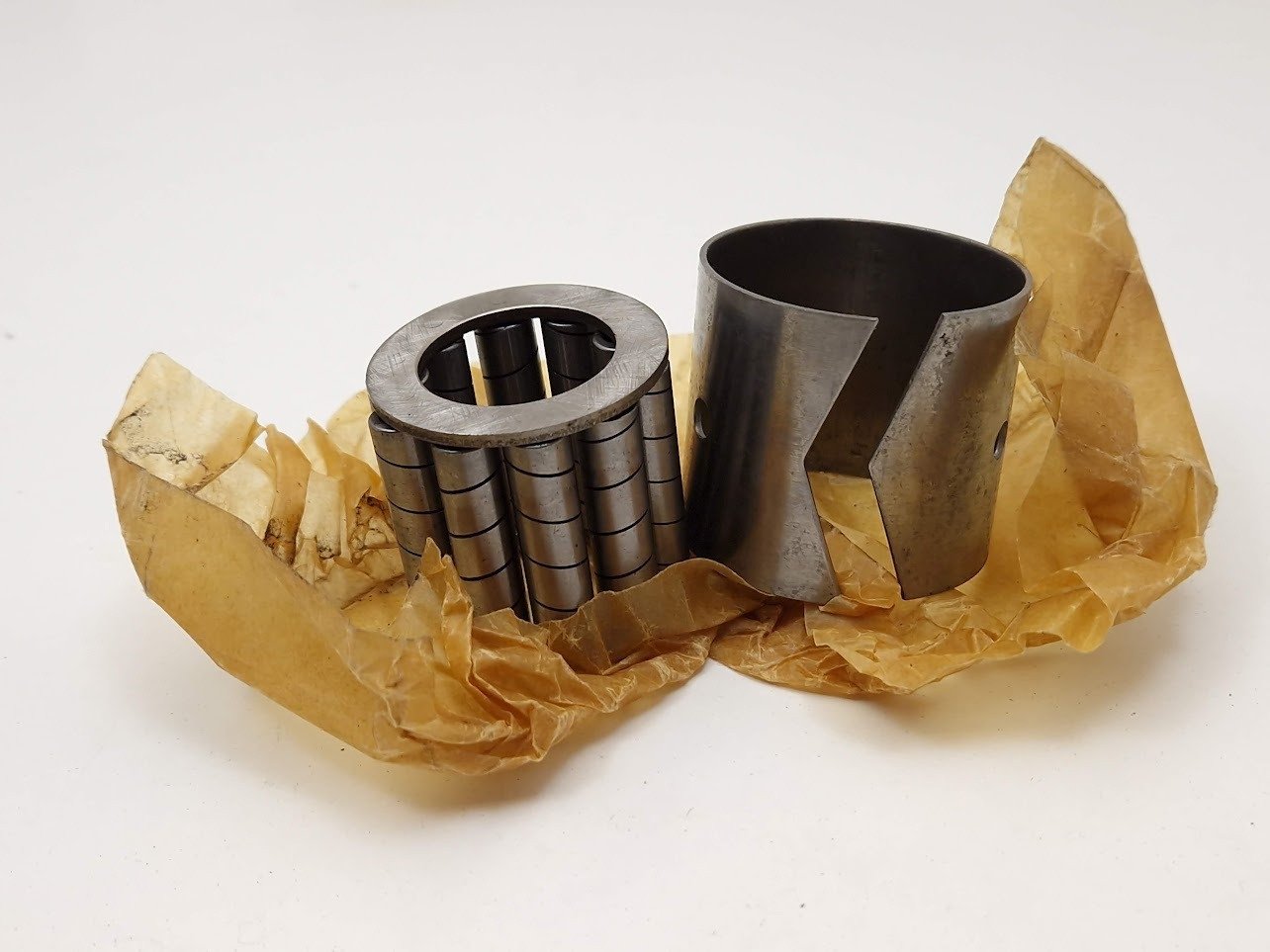

Laakerit vaatii toimiakseen oikean linjauksen. Tehdas on hitsannu nämä vähän sinnepäin "kyllä ne kumet antaa periksi". Swingin akselitapit on sitte kumien sisällä pänningissä miten ovat. Eikä mitään ongelmaa vaunuajossa. Toimii ne soolossakun kun eivät ole kuluneet.
Kun kaikki on vähän siinepäin on tehty erikoislaakeri jälkiasennukseen...
Ulkokooli runkoon pannalla. Rullahässäkkä tukee koko matkalta svingintappia. Vaatinee varmaan pikkasen viilausta rungonsilmään että asettuvat. Mutta näitä ne on ulkomailla soolo KMZ pärriin laittaneet.
