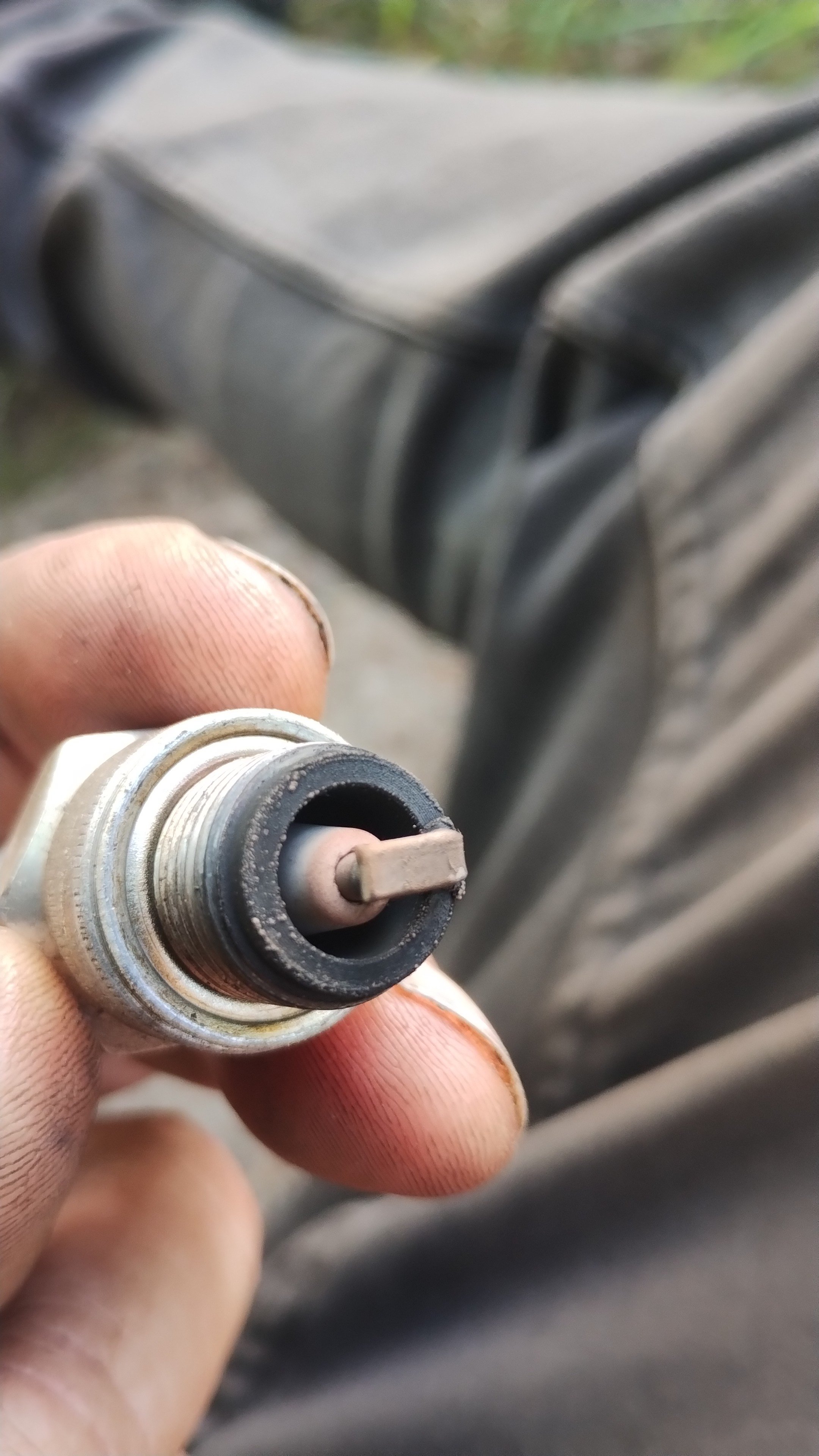

Tsekkasin joutessani tulpat, vasen musta ja hieman öljyinen, oikea tällainen.
N. 10km maantieajoa, pari kilometriä putkuttelua kirkonkylän läpi, 250m kuja pihaan. Pitänee ottaa tulppatesti uusiksi tienposkessa ...

Nostin luistin neulat toiseksi ylimpään asentoon, päästelin maantietä useamman kilometrin ja käänsin virrat pois, rullasin pysäkille.
Hieman salama vaalensi kuvaa, on ne elektrodit hieman ruskeammat, miltä näyttää. Ei liian rikkaalla vieläkään.

Kulutus tasaisen maan matka-ajossa oli noin 6l/100km, mieluummin alle. Pyörällä paahdettu 75-80km/h(toki jokunen taajama sattui välille) reilu 200km ja tankkiin meni n. 12l bensiiniä.
Hieman olisi vara rikastaa.
